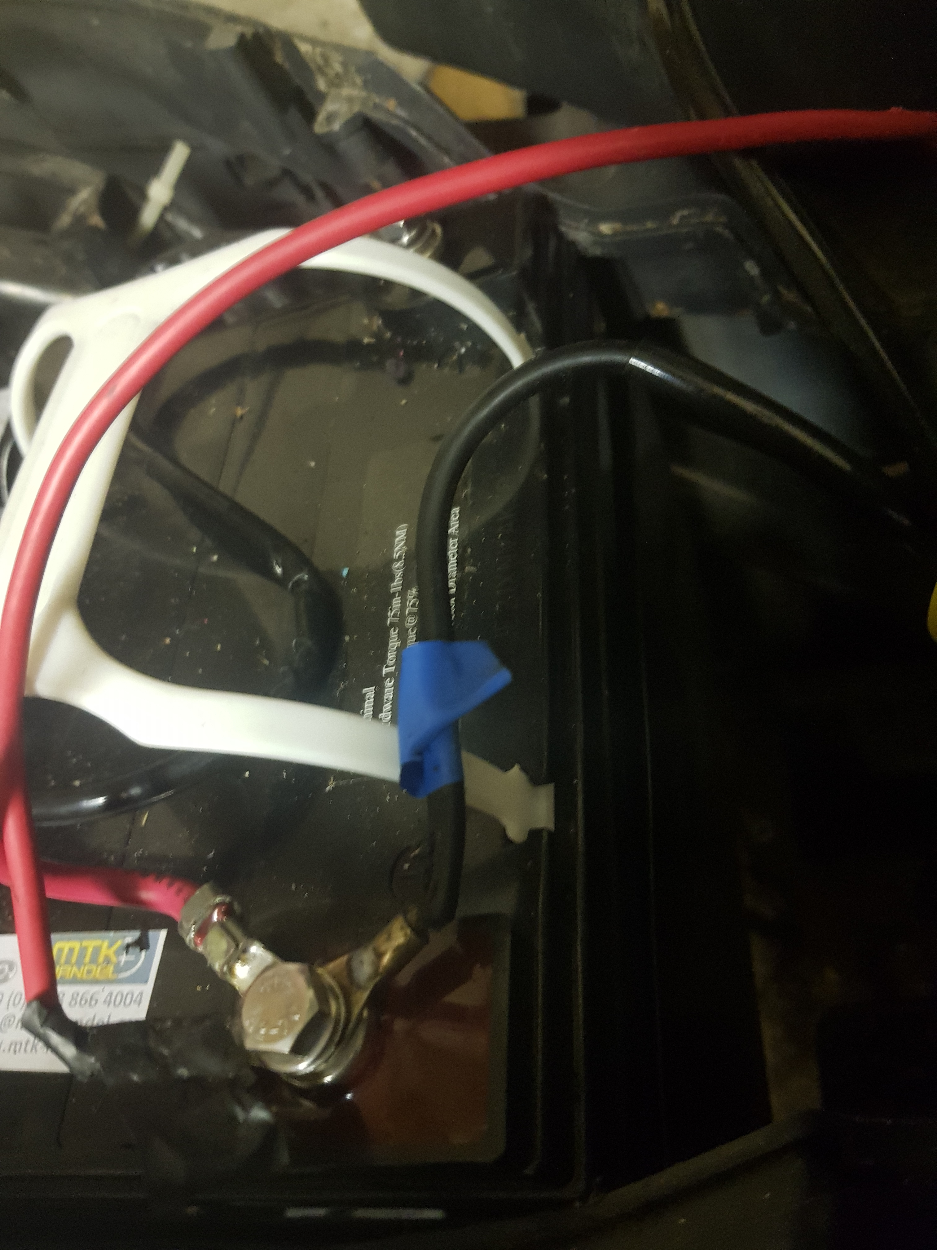

GND (Minus/Masse) muss auf jeden Fall auf den Haupt-Minus-Pol (hinten/Oben - falls die Verbindungskabel noch so, wie im zweiten Bild sind)
Die Leitung mit teilweise sichtbarem Rot vom Doppelstecker (+UBat) an den Haupt-Plus-Pol (vermutlich noch vorn).

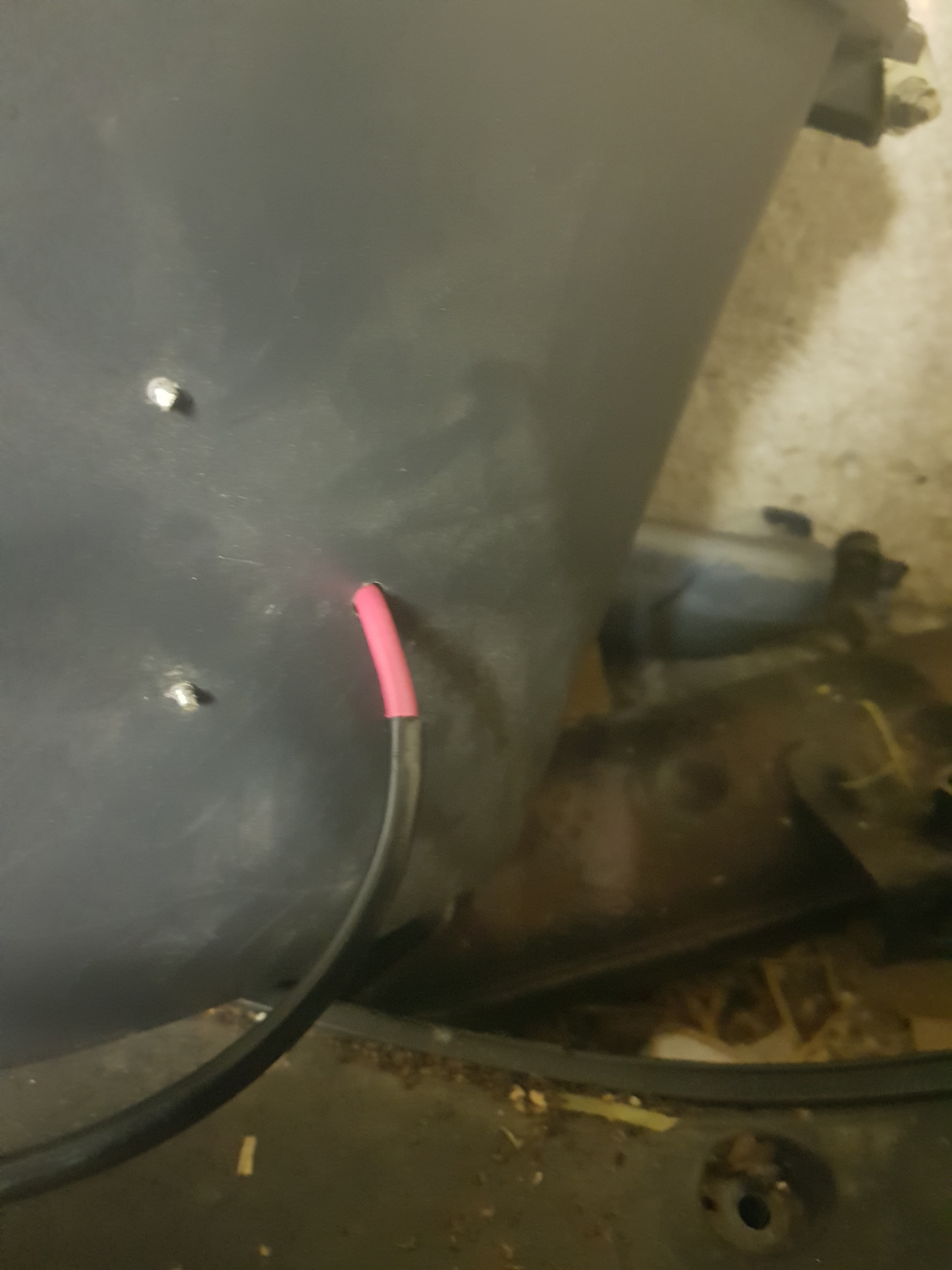

Es geht darum ich habe weill ich mir nicht erklären konnte das die beiden dicken Kabel die vom hauptstecker gehen zwar in den fußraum rein gehen aber nicht vorne am Lenker ankommen darum hab ich die geriffelte Ummantelung mir angesehen und festgestellt das die nachträglich mit ISO Band geklebt wurde darauf hin habe ich die mal ab gemacht und die Leitungen mal verfolgt und bin darauf gestoßen das die eine Leitung die schwarz ist und in den fußraum geht und die an Plus angeschlossen war in der original Konfiguration eigentlich ein Minus ist und die eine Leitung die ich am hauptschalter für Minus hielt ein Plus ist dann ist klar warum der nicht laufen mag nur wie ändere ich das jetzt
Konfi als der roller angekommen ist + normal währe -
Hier genau umgekehrt gedacht original - normal währe Plus gewesen

Also muss der wo ich dachte das es Plus ist oben an die Minus Leitung hab ich soweit verstanden aber ich hab am hauptschalter eine Leitung die direkt als Minus zum hauptanschluss (schwarz/rot) geht dann hab ich aber noch ein rotes Kabel mit Öse an der einen Seite welches gerade auf hauptschalter Plus liegt und mit der vorderen Batterie auf Plus angeschlossen ist
didithekid
Beiträge: 7478
PLZ: 53757
Re: 1500 GT
Beitrag von didithekid »
falls ich Dich richtig verstanden habe;
- Das rote kabel mit der Öse wird an Batterie Plus geschraubt (gemeinam mit der rotel Ladeleitung) und geht dann in den Hauptschalter, wo deren Strom zu und abgeschaltet werden kann. Auf der anderen Seite des Hauptschalters kommt dann die Leitung (Rot) raus und geht zum Stecker in +UBat (Dass die rote Leitung teilweise schwarz umwickelt ist, sollte da nicht verwirren). Die schrarze Leitung aus dem Stecker GND kommt (wo das blaue Iso-Fähnchen dran is) mit ihrer Öse (und gemeinsam mit dem schwarzen Ladekabel) an Batterie-Minus. Mit Batterie-Minus und Batterie-Plus meine ich die Baterie-Pole zwischen denen die 52 Volt zu messen sind. (vermutlich ist das weierin der Minus-Pol oben und Plus vorn)
Sorry, dass ich zwischendurch dachte, es gäbe noch mehr kabel und andere übersehen habe. Höffentlich gibt es jetzt doch keine herrenlosen Kabel mehr.
Nicht verzweifeln, falls der Motor dann immer noch streikt und lieber schauen, was das Licht macht. Das klappt schon noch - Schritt für Schritt.
