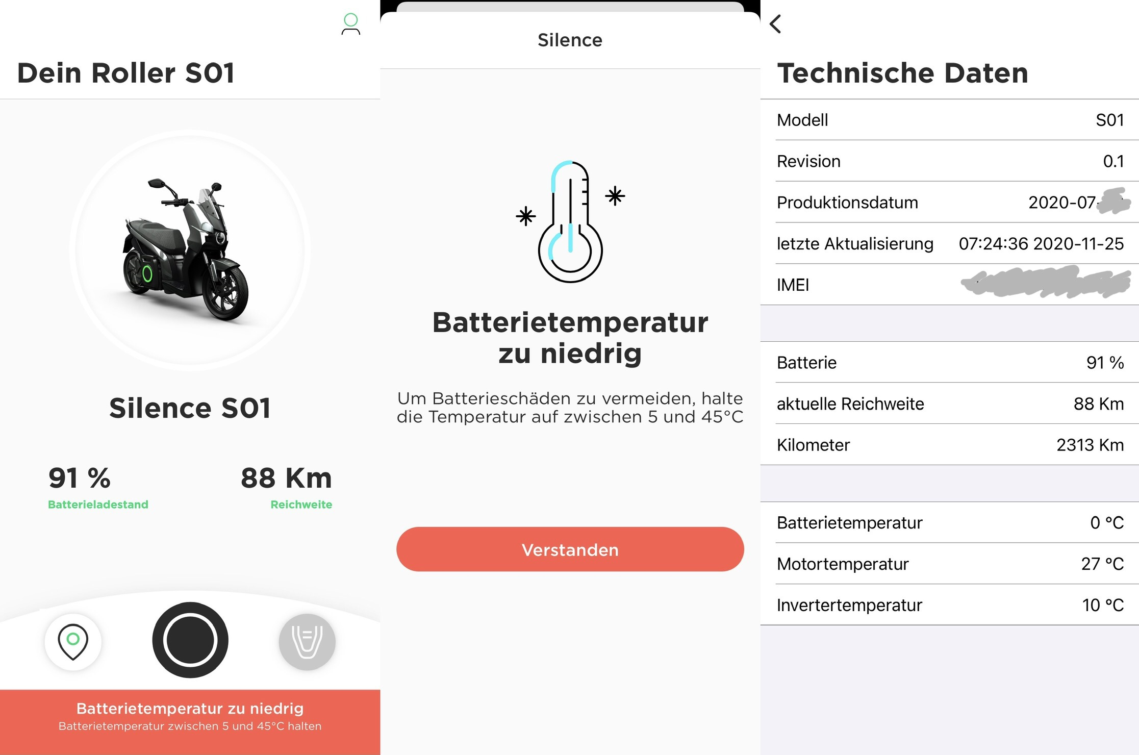

Moin,
da es die Tage morgens doch recht frostig ist, mache ich eine kleine Rollerfahrpause.
Der Akku ist momentan ohne weiter nachzudenken noch in der Silence.
Heute früh (-1°C bei uns) starte ich die App und siehe da, der Akku soll wohl doch warm gelagert werden siehe Bildschirmfoto.
Laut App hat der Akku eine Temperatur von 0°C.
Na dann werde ich ihn wohl doch aus den Roller nehmen müssen.
VG Torsten
VG Torsten

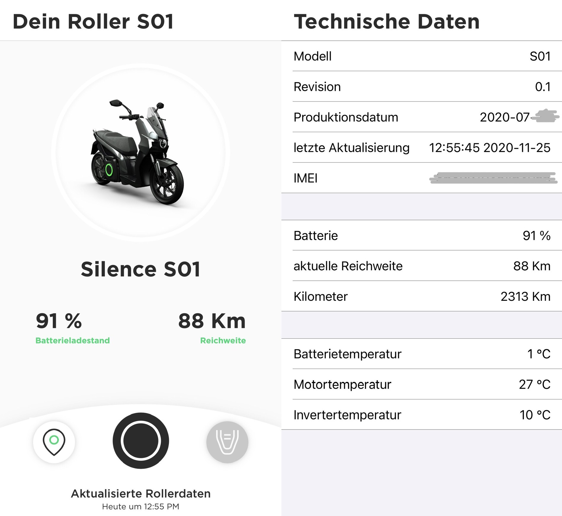

Wie kommt denn bei den Außentemperaturen eine Motortemperatur von 27 Grad zustande?

Re: Akkuwinterbetrieb
Ich denke das Motor- und Invertertemperaturen nicht stimmen und vielleicht nicht abgefragt werden.Pinkunu hat geschrieben: Mi 25. Nov 2020, 08:04 Wie kommt denn bei den Außentemperaturen eine Motortemperatur von 27 Grad zustande?
Es werden einfach die Werte vom Abstellen des Rollers bzw. von der letzten Fahrt sein.

Der Hinweis, dass der Akku zwischen 5° und 45° Grad gehalten werden solle, um Schäden zu vermeiden, ist jetzt aber doch ein wenig überraschend, denn im Handbuch sind zu den "BATTERIE - DATEN" des Akkus (5,6 kWh) definitiv andere Werte angegeben:
Lagertemperatur: "-20 bis 25°C empfohlen" bzw. "-20 bis 45°C max." (S. 45)
Betriebstemperatur: "0°C to 45°C (Aufladen)" sowie "-20°C bis 60°C (Gebrauch)" (S. 45).
(Anm.: Ich habe alle Mängel [fehlende Zeichen] sowie Übersetzungsfehler [to anstelle von bis] übernommen, also jedes Zeichen genau geprüft.)
Der Akku soll doch eine eingebaute Heizung haben, der genau dies verhindert, nämlich dass der Aufladeprozess unterhalb von 5°C beginnt - und nötigenfalls den Akku aufwärmt bis diese empfohlene Mindesttemperatur erreicht wird.
Also handelt es sich womöglich um einen Fehler der App: Sie müsste an der Stelle anzeigen, dass der Akku im Moment noch nicht aufgeladen werden kann, weil die Mindesttemperatur noch nicht erreicht ist?!
Oder genauer noch: Es fehlt der Hinweis, dass der Vorgang des Aufwärmens (Heizung) noch im Gange und die Mindesttemperatur noch nicht erreicht ist!

Ich denke mal, wenn man den Akku im Roller laden möchte und die Temperatur unter 5°C liegt, wird als erstes die Heizung aktiviert und sobald die „Wohlfühltemperatur“ erreicht ist, geht es mit dem eigentlichen Laden los.

Aktuell 1°C Akkutemperatur und schon ist die Warnmeldung wieder weg.
0°C scheint die magische Grenze zu sein.
