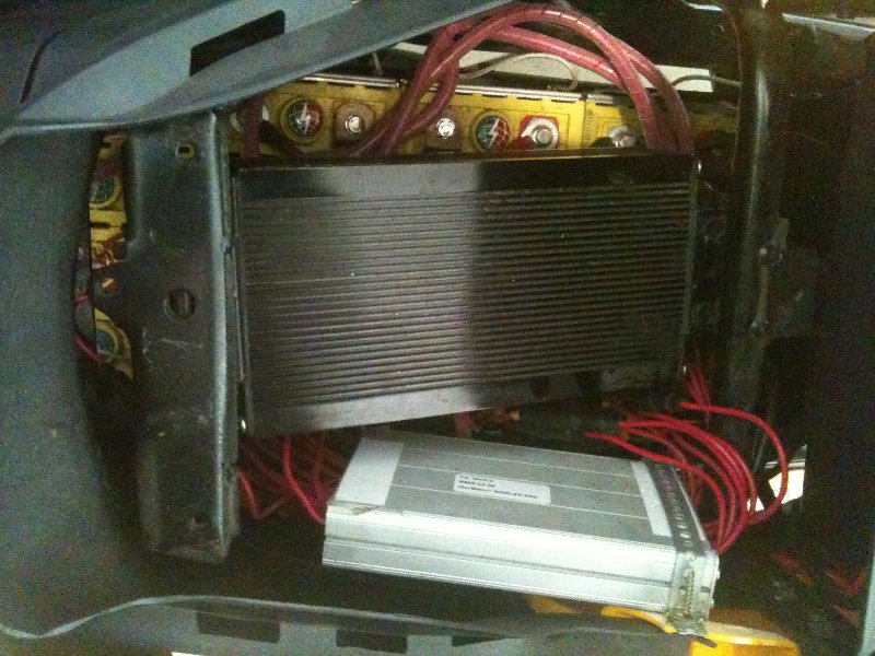

Der Roller schaltet unter Last kurzfristig ab. Dabei geht das Schätzeisen in die Knie.
Voltmeter geht dabei von 66 V auf gute 50 V zurück. Aber nur unter sehr viel Last.
An alle Zellen komme ich so nicht richtig ran. Der Controller verhindert Sicht und
behindert das Messen der kompletten Zellen.
Der Roller ist mit seinen guten 2400 Kilometer eigentlich noch gut wie neu. Die Kabel
des BMS sind sehr gut beschriftet und verlegt. Ob das BMS jetzt was macht und wie
können wir leider nur vermuten. Es wird beim Laden jedenfalls nicht warm.
Vielleicht reagiert es auch erst ab einer Schaltschwelle von 3,85V.

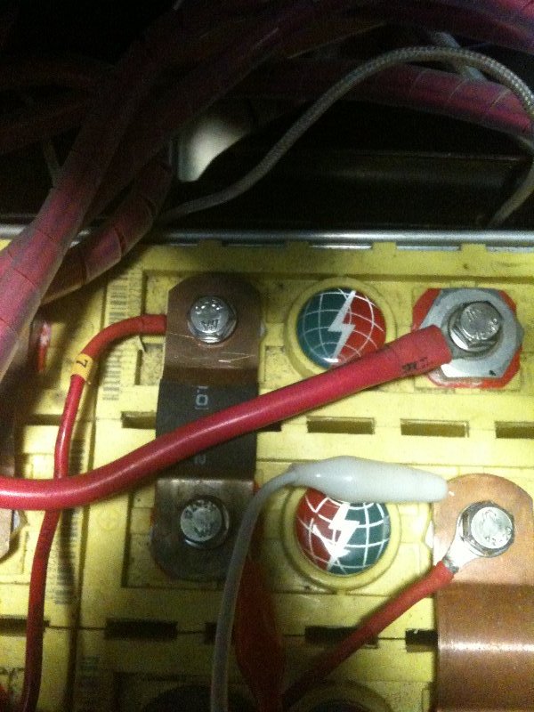

Profis waren da wieder am Werk sage ich noch dazu. Im letzten Bild ist das BMS-Kabel der Zelle 7 mit
der Verbindung der Zelle 6 unter der Polbrücke montiert. :evil:
Hier kann die Verbindung etwas aus dem Gleichgewicht kommen. Ich liebe diese Detektivarbeit.
Also rausrupfen!

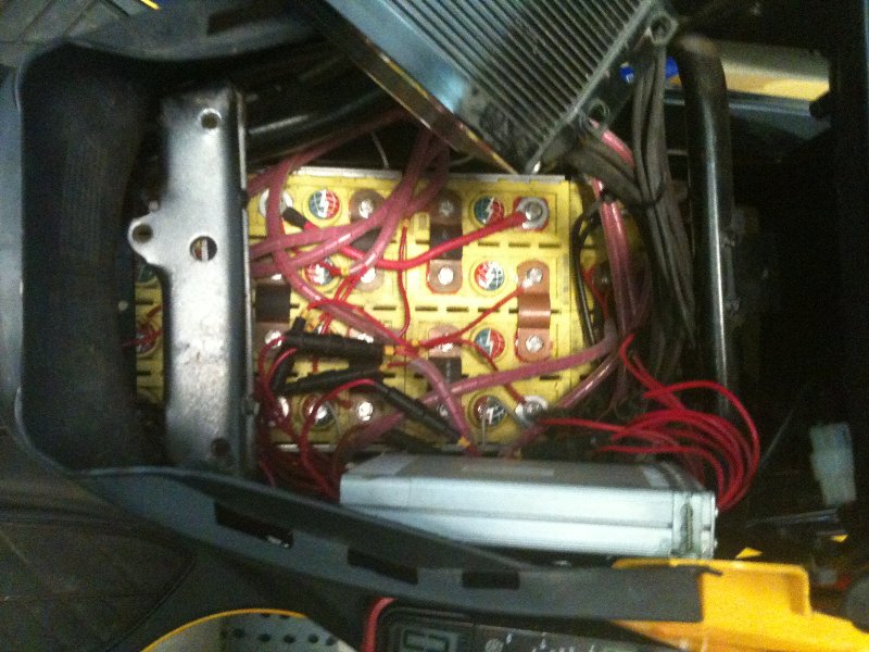

Controller im Weg
Controller im Weg
Freie Sicht
Freie Sicht
Profi am Werk
Profi am Werk

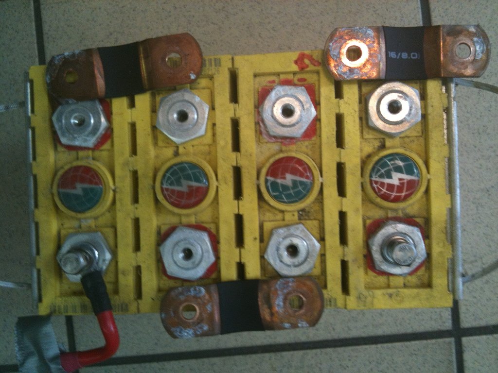

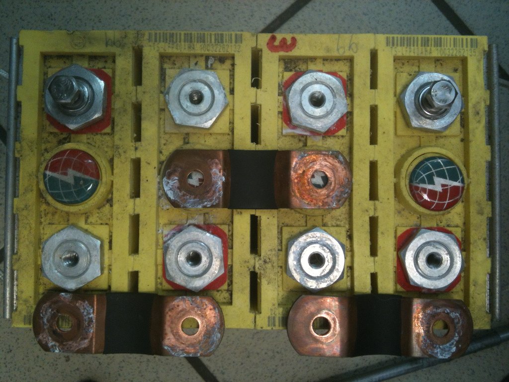

Da gibt es noch etwas, was mir nicht gefällt: da sind die bekannten Zellverbinder, in mehreren Lagen und mit Schrumfschlauch fixiert, und rechts von Zelle 7 sehe ich einen "blanken" - ist der einzeln oder auch in mehreren Lagen? Auf alle Fälle sieht das nach Pfusch aus.
Weiterhin sollten nach meinem Geschmack Unterlegscheiben montiert sein, um die Anpreßfläche der Zellverbinder auf den Polen möglichst groß zu gestalten.
Dann achte mal noch auf unterschiedliche Korossion der Zellverbinder. Sollte einer von denen in Polnähe gammeln, spricht das für ausgesupptes Elektrolyt - also geschädigte Zelle.
Alles runter, ggf. noch die Alu-Kupferscheiben als Unterlage besorgen, polieren, und neu verschrauben.

Stimmt, der eine Zellverbinder ist mir auch aufgefallen. Ob der jetzt
nur einlagig ist, ist eine gute Frage.
Polieren? Nicht Dein Ernst? Da schmier ich Polfett drauf.
Für Al/Cu langen die von Lipopower richtig hin. Mal sehn.
Erstmal rausrupfen.

Na gut, unter "polieren" verstehe ich das Ablösen der Oxidationsschicht - gerade bei Alu ist das angebracht - und Glätten der Flächen, dass ich eine ordentliche Kontaktfläche hinbekomme. Das Polfett ist nur das Sahnehäubchen bei der Montage schöner blanker Zellverbinder auf schöne blanke Alupole.
RGNT V2 ab 01/23 > 30000km
Joehannes
Beiträge: 3419
PLZ: 9645
Wohnort: Oberfranken
Re: SCP 4040 Li.on Solar-Scooter 4000 Watt 88 km/h
Beitrag von Joehannes »
Da ist eher Fräsen statt Polieren angesagt.
Aber bekomm ich schon wieder hin.
