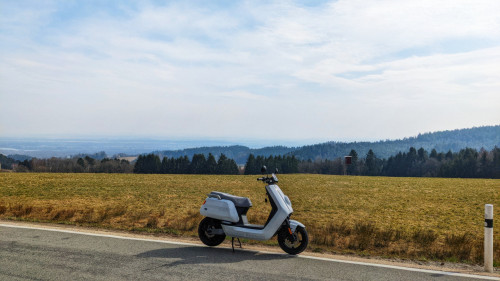

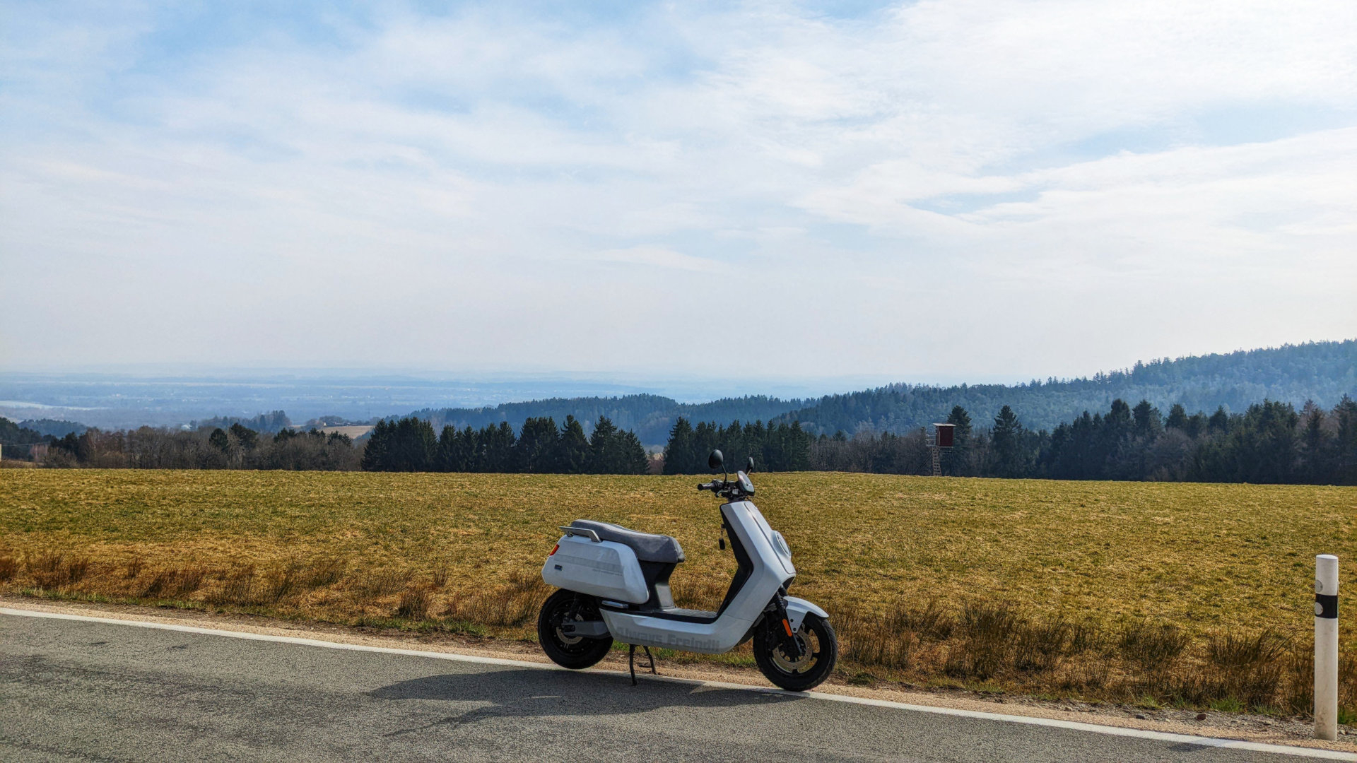

Erste Runde mit neuem Firmware Stand. Modell NQi Sport (N1S) 2020. Wow, da hat sich was getan. Das gesamte Fahr-Erleben ist auf subtile Art seriöser und verlässlicher geworden. Das fühlt sich nun echt gut und solide an, keine fragwürdigen Regelvorgänge, keine Leistungsdrosselung, keine Nervigkeit.
  • Rekuperation bergab feinfühliger, es kommt anscheinend nicht mehr zur plötzlichen Brutalrekuperation (aka Vollbremsung, bei Regen ein Unding), wenn das Tempo sehr hoch wird.
  • Regelvorgänge mit Tempomat sind sanfter und berechenbarer, speziell beim Wechseln der Fahrstufe. Er schiesst immer noch gern mal oben raus, aber er passt das Tempo wesentlich sanfter und angenehmer an, das passt nun so. Für einen reinen Tempomat-Fahrer wie mich ein super Update.
  • Kein einziger Tempomat-Aussetzer bei scharfen Querrillen - ein echt nerviges Problem bisher. Sieh an, sowas lässt sich also über die Software regeln. Ich hatte das naiv auf den Hallsensor im Drehgriff geschoben, und dieses Problem verfolgte mich bei kaltem Wetter ständig, bei jeder gröberen Bodenwelle, egal ob die Hand am Drehgriff war oder nicht.
  • Keinerlei unerwartete oder fragwürdige Leistungsdrosselungen. Der Roller lief vollkommen präzise, stark, schnell.
  • Und zum Error 99 hatte ich beim Update in anderem Thread was geschrieben. Das fixt sich nun anscheinend innerhalb kurzer Zeit von selbst, wenn man das Fahrzeug eingeschaltet mit Error stehen lässt. Nach kurzer Zeit stimmen die Anzeigen wieder, die Connection wird aufgebaut und man kann weiterfahren.
Mit anderen Worten: das Ding lief total sauber, es verblieb kein einziges Fragezeichen bei dieser Runde. Respekt. So ein Update war echt fällig, und jetzt wurde das anscheinend endlich geliefert. Die App bei Niu ist ohnehin konkurrenzlos. Mit Fahrtaufzeichnung hat man auch Max-Schräglage und Max-Steigung, ähnlich der BMW Motorrad App! Ob die Werte wirklich stimmen, kann ich nicht sagen, aber es ist jedenfalls witzig.
Also wenn das nun so bleibt und nicht ein euphorischer Momentaneffekt war, dann hat Niu mit diesen vier Firmwareupdates auf die aktuelle TRA01E23 meinen Roller stark aufgewertet und ist für mich ab sofort wieder ganz oben dabei bei den bezahlbaren Elektrorollern. So macht das richtig Freude. Coole Sache!

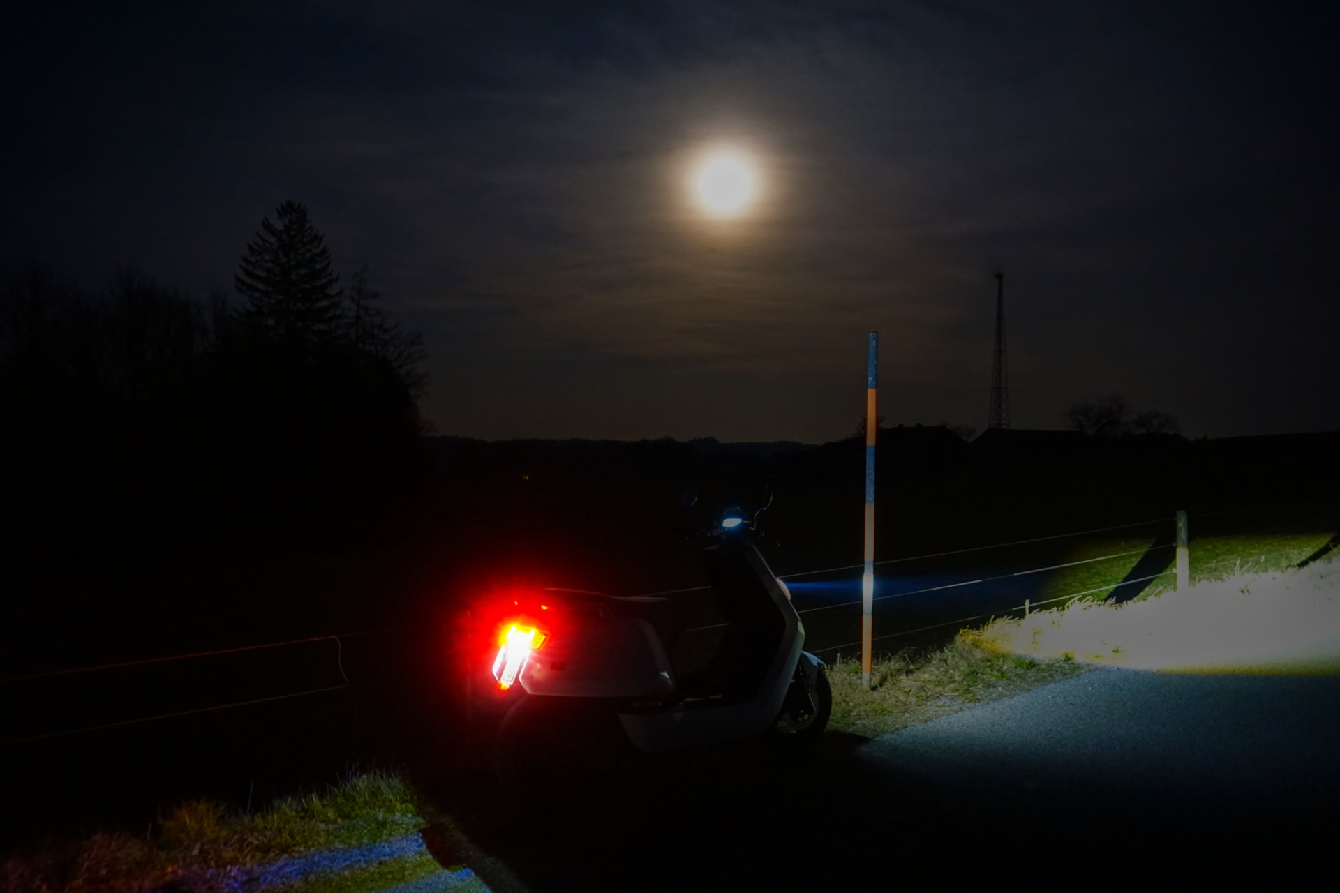

Also nachdem ich das absolut nicht fassen kann, habe ich heute noch zwei kürzere und ebenso hügelige Runden mit Steigungen bis 15% gedreht, diesmal mit dem anderen Akku. Fehlerlos. Der Roller läuft perfekt. Nicht die kleinste Ungereimtheit. Von der zweiten (nächtlichen) Runde bin ich vorhin grade heimgekommen. Wenn das nun so bleibt, dann bin ich wieder auf dem Status, daß jeder Cent für unseren Niu NQi Sport samt teurem Zweitakku hervorragend ausgegebenes Geld war. Also daß die diese lästigen Dauerprobleme doch noch so cool fixen, das hätte ich nicht mehr geglaubt. So muß Roller. Hoffen wir, daß es diesmal wirklich so bleibt. Ich hatte ja bereits problemlose Phasen, aber nur bei relativ warmem Wetter, und so sauber abgestimmt wie heute lief er dabei nie. Das heute war schon noch relativ kühl, und vor allem auch wirklich über unsere hinigen Kleinstadt-Kraterstraßen, wo definitiv vorher ständig Tempomatprobleme und anderes aufgetreten wäre, reproduzierbar.
Darauf gibts jetzt ein Bier.
Update 19.3.: heute ein neuer error 67, bisher nie aufgetreten, "SIM Karte offline". Keine Auswirkungen, egal, störte nicht, danach wieder alles in Ordnung.
Dann später zwei kurze Leistungs-Absacker. Also beim vollen Beschleunigen in Anstiegen liess es kurz mal etwas nach während der Amperebalken über eine gewisse Zeit Vollausschlag hatte. Kein Errorcode. Das kenne ich bereits. Es fällt halt auf, aber es ist kein Showstopper. Der Roller fuhr danach normal, also kein Kriechmodus. Es ist nach wie vor kalt hier, der Akku hat 16Zyklen, ich vermute bei diesen Aussetzern ein temporäres Abregeln des BMS typischerweise bei Innerortsfahrten mit viel Beschleunigungsarbeit, aber das ist wilde Spekulation eines Laien.
