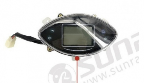

Das Problem des Tachos kann man, wie Jeff-Jordan schon schrieb, nicht pauschal beantworten. Wenn es sich um einen "generischen" Tacho handelt, der das Hallsignal auswertet um die Geschwindigkeit zu ermitteln geht das ganz einfach, wenn zwischen Controller und Tacho ein Datenprotokoll vorhanden ist, dann gibt es da leider keinen Standard, jeder Hersteller kocht da sein eigenes Süppchen. Da bleibt einem nix übrig als das Protokoll zu analysieren und mit Hilfe z.B. eines Arduinos das Hallsignal auszuwerten und den Tacho mit den nachgebildeten Protokoll anzusteuern. Ist kein Hexenwerk, Beispiele für den Code kann man von Jeff-Jordan oder von mir bekommen.
Wenn man da schon dabei ist, kann man natürlich noch viel mehr machen (echte Verbrauchsmessung, Tempomat, ...).

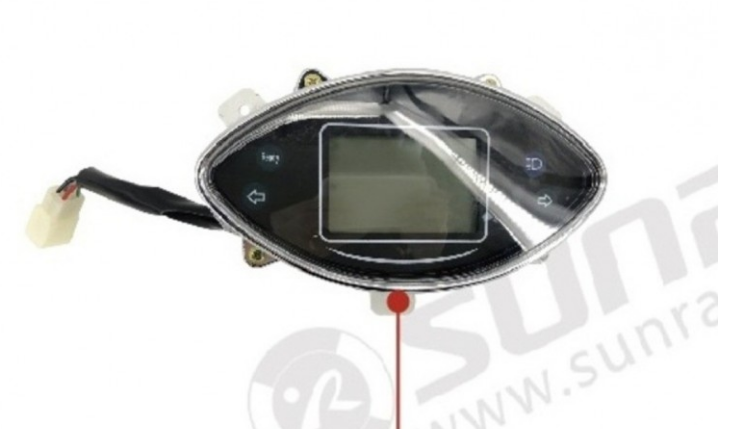

Hallo Profi(s),slothorpe hat geschrieben: So 28. Mär 2021, 07:32 ...Wenn es sich um einen "generischen" Tacho handelt, der das Hallsignal auswertet um die Geschwindigkeit zu ermitteln geht das ganz einfach...
der verbaute Tacho ist der "Originaltacho" von Futura. Kann man daran "sehen", wie der tickt?
Oder muss das gemessen werden etc...
Und wie bereits erwähnt, suche ich keine Super--toll-Wahnsinn-Variante, sondern die "billigste" Lösung.

das sieht man dem Tacho so leider nicht an, der Tacho ähnelt optisch dem der Classicos, da braucht man in jedem Fall eine Ansteuerung auf Basis z.B. Arduino...martinaL hat geschrieben: So 28. Mär 2021, 12:36Hallo Profi(s),slothorpe hat geschrieben: So 28. Mär 2021, 07:32 ...Wenn es sich um einen "generischen" Tacho handelt, der das Hallsignal auswertet um die Geschwindigkeit zu ermitteln geht das ganz einfach...
Und wie bereits erwähnt, suche ich keine Super--toll-Wahnsinn-Variante, sondern die "billigste" Lösung.![]()
