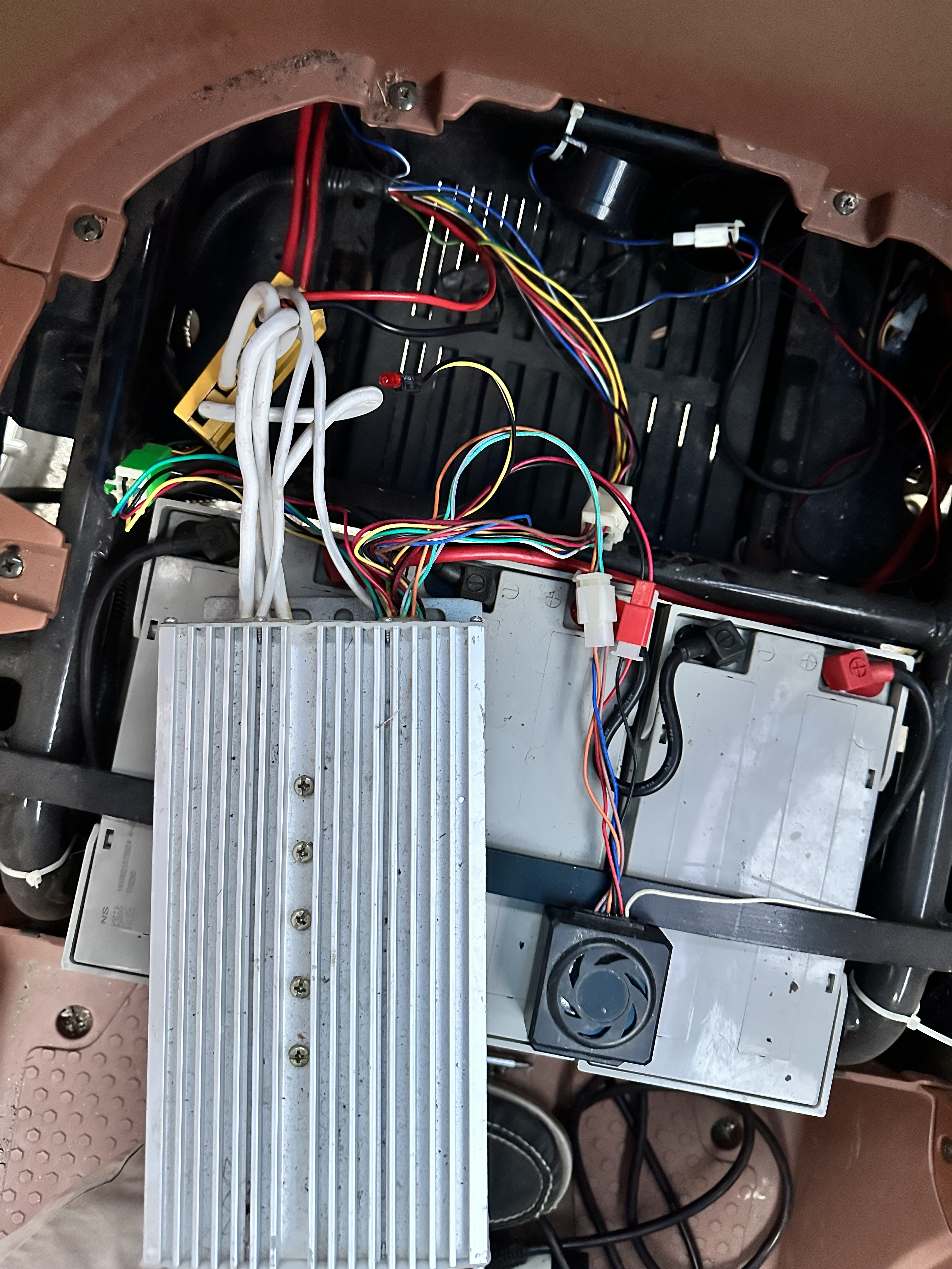

auf dem am Anfang des threads verlinkten Video ist gezeigt, wo im Futura-Kabinenroller der Motor Controller zu finden ist und wie mit Zusammenstecken oder Trennen des Modus-Steckers zwischen dem 45er Modus und dem 25er Modus umgeschaltet werden kann.
Auch der Futura hat einen 1.500 Watt (2.000 W Peak)-Motor.
Falls der Drosselstecker am Motor-Controller des TOL / DZK 1500 tatsächlich fehlt (Foto aller Kabel des Controllers wurde hier noch nicht eingestellt), mag es eine Lösung sein, den Controller des Futura 3.0 bei Elektroroller-Futura zu odern (200€), der ja das benötigte Modus-Kabel hat.
Macht natürlich nur Sinn für die Leute, die sowohl die COC-Zulassung als 45er Fahrzeug, als auch jene des 25er Fahrzeugs besitzen.
Mit dem original eingestellten Motor-Controller für den 1.500 Watt-Motor bleibt man dann ja weiterhin in der Fahrzeug-Zulassung für die man die Papiere hat.

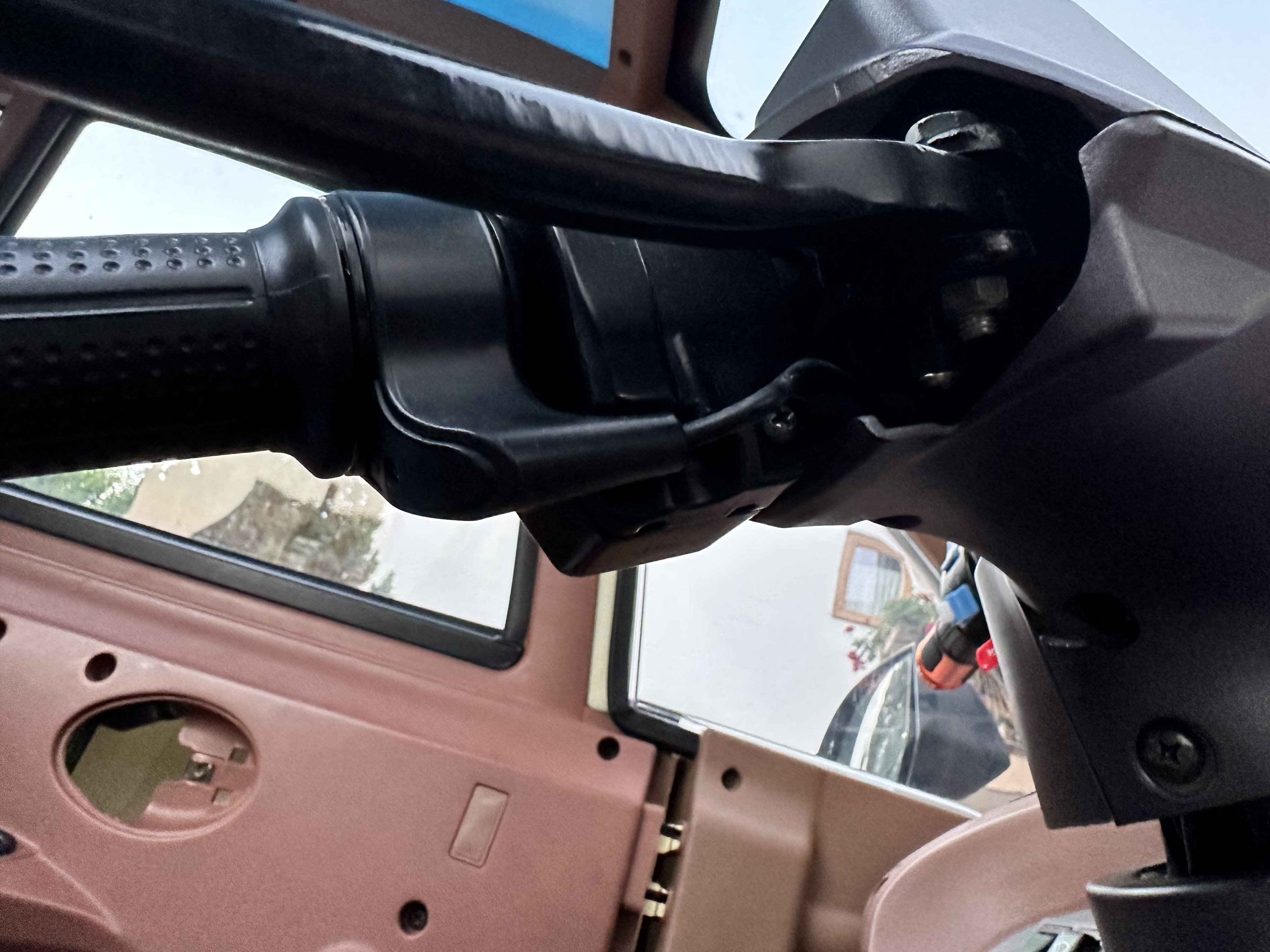

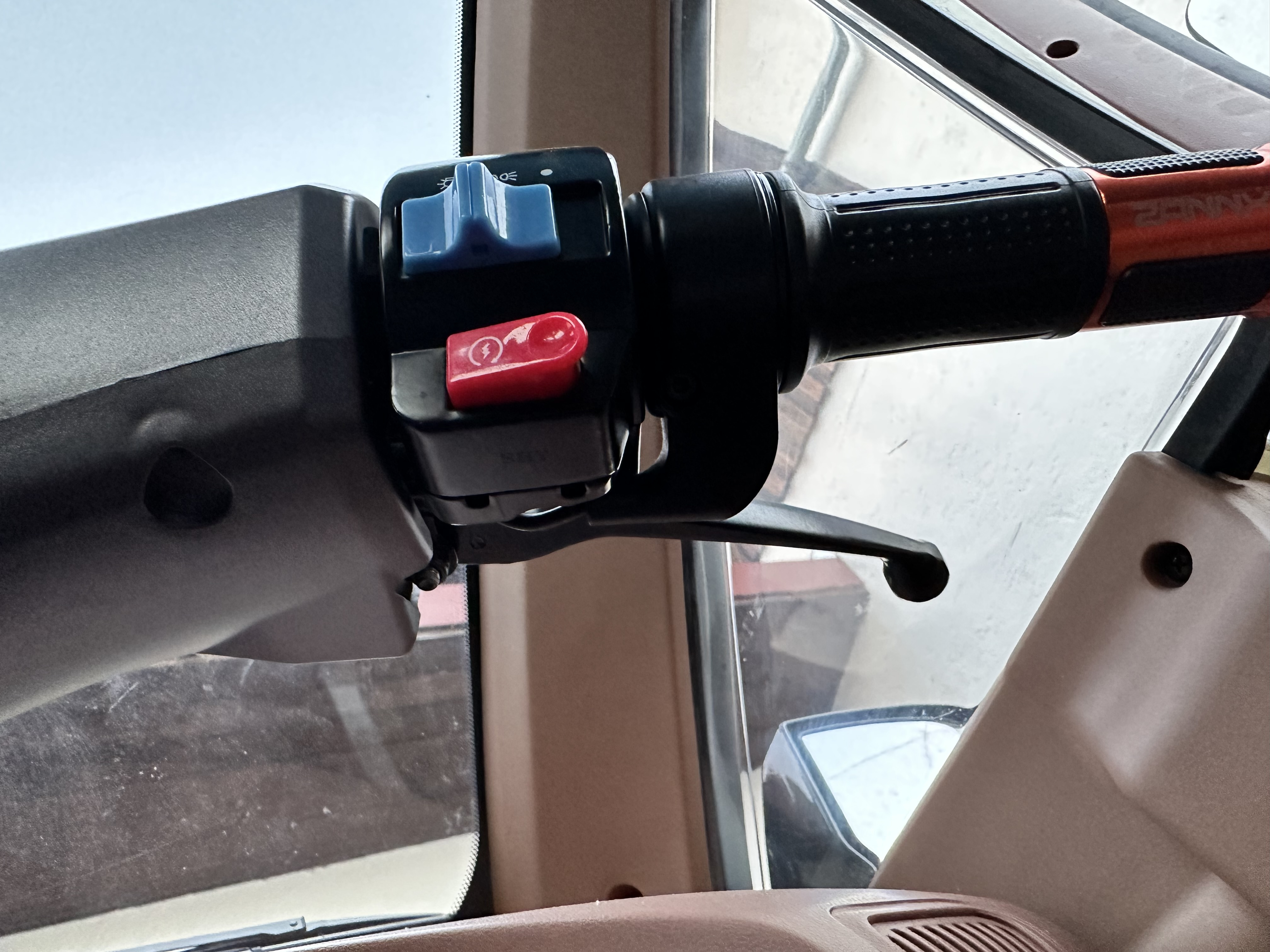

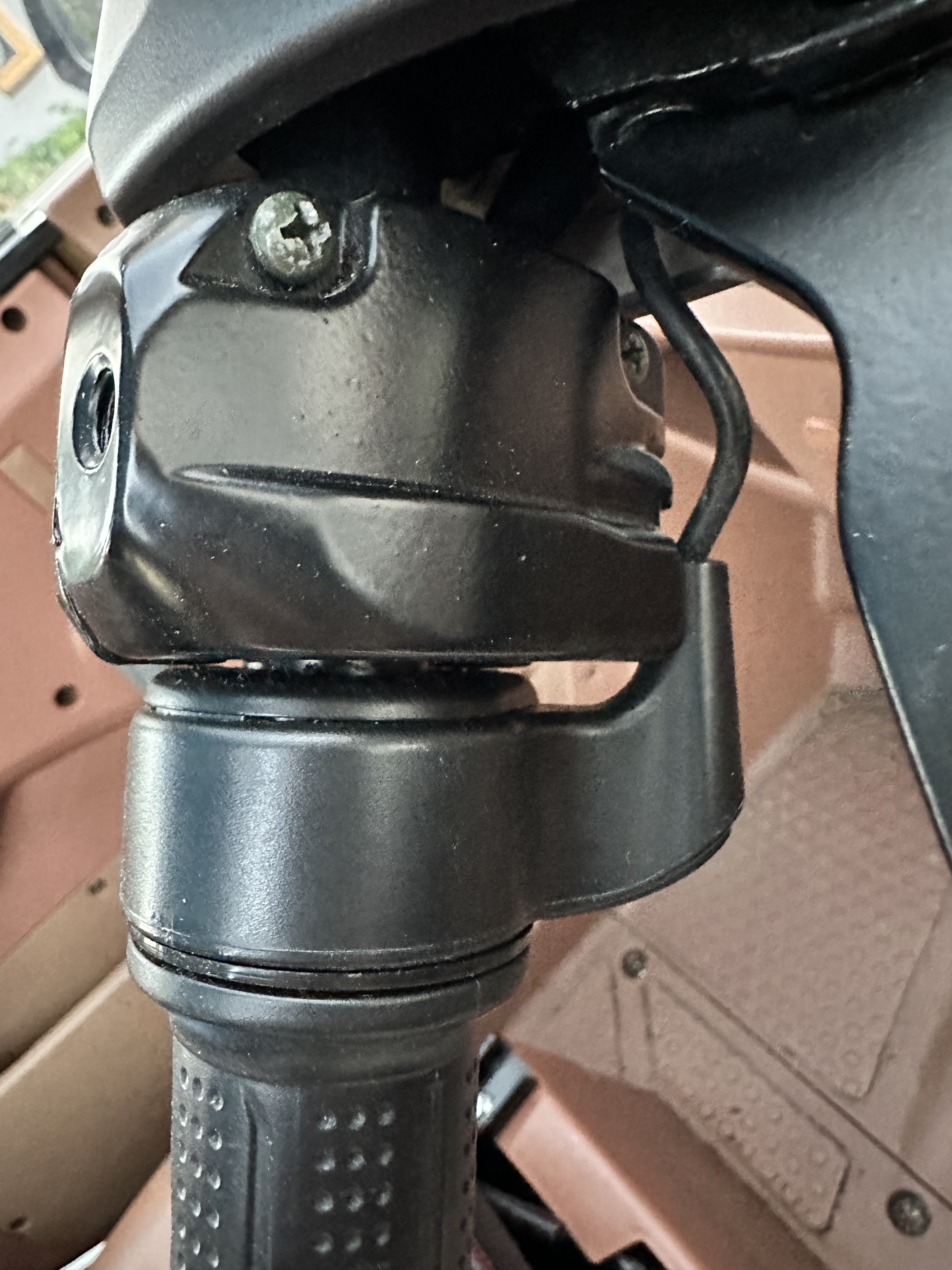

Moin, wer unter der Rückbank keinen Stecker zum rein stecken/raus ziehen hat um zwischen 25 und 45 kmh zu wechseln,
hat links neben dem gashebel einen kleinen roten schalter (ggf. nach unten gedreht/versteckt)
2 = 25 kmh
3 = 45 kmh

Ich hab beide Papiere und den von Vorgänger beschriebenen Schalter 1 2 3 das gute Stück läuft irgendwie immer nur 32 wie bekomme ich den auf 45 und nein ich hab auch kein Stecker.....LG der neue hier im Forum

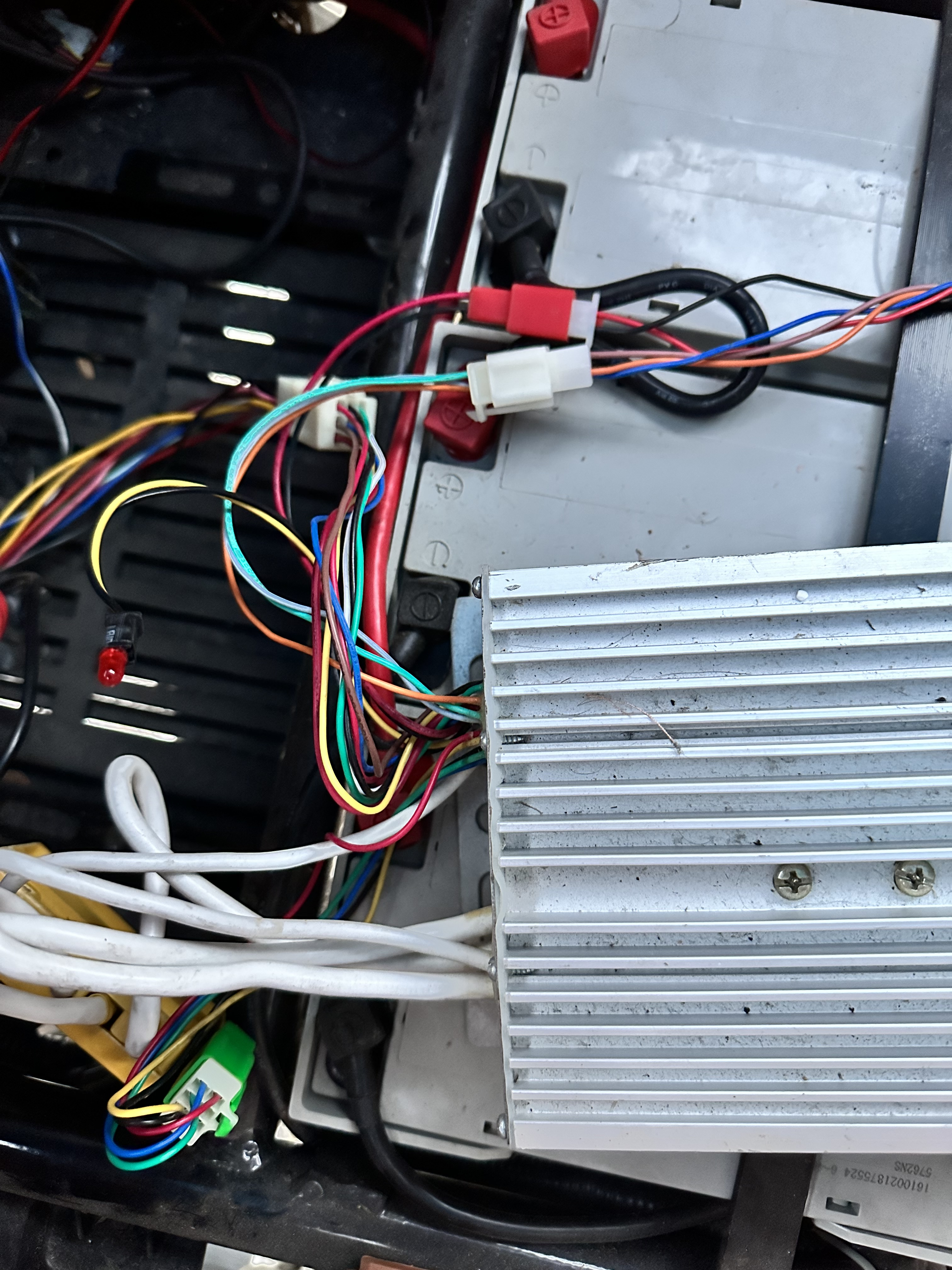

Dazu habe ich die Rücksitzbank ausgebaut und alle Kabel am Controller kontrolliert. Leider gibt es hier kein einzelnes schwarzes Kabel, welches mit einem weißen verbunden ist, wie in dem YouTube Video beschrieben ist. Ebenfalls ist kein kleiner Schalter am Gassgriff verbaut.
Bleibt mir dann tatsächlich nur der Kauf eines neues Controllers als einzige Option?
Wenn ja, wer kann mir einen Controller empfehlen?
Kann mir außerdem jemand verraten, was die rote LED, die an einem Kabel in der Nähe des Controllers blinkt anzeigt?
Ich bedanke mich für Ihre Unterstützung im Voraus.
