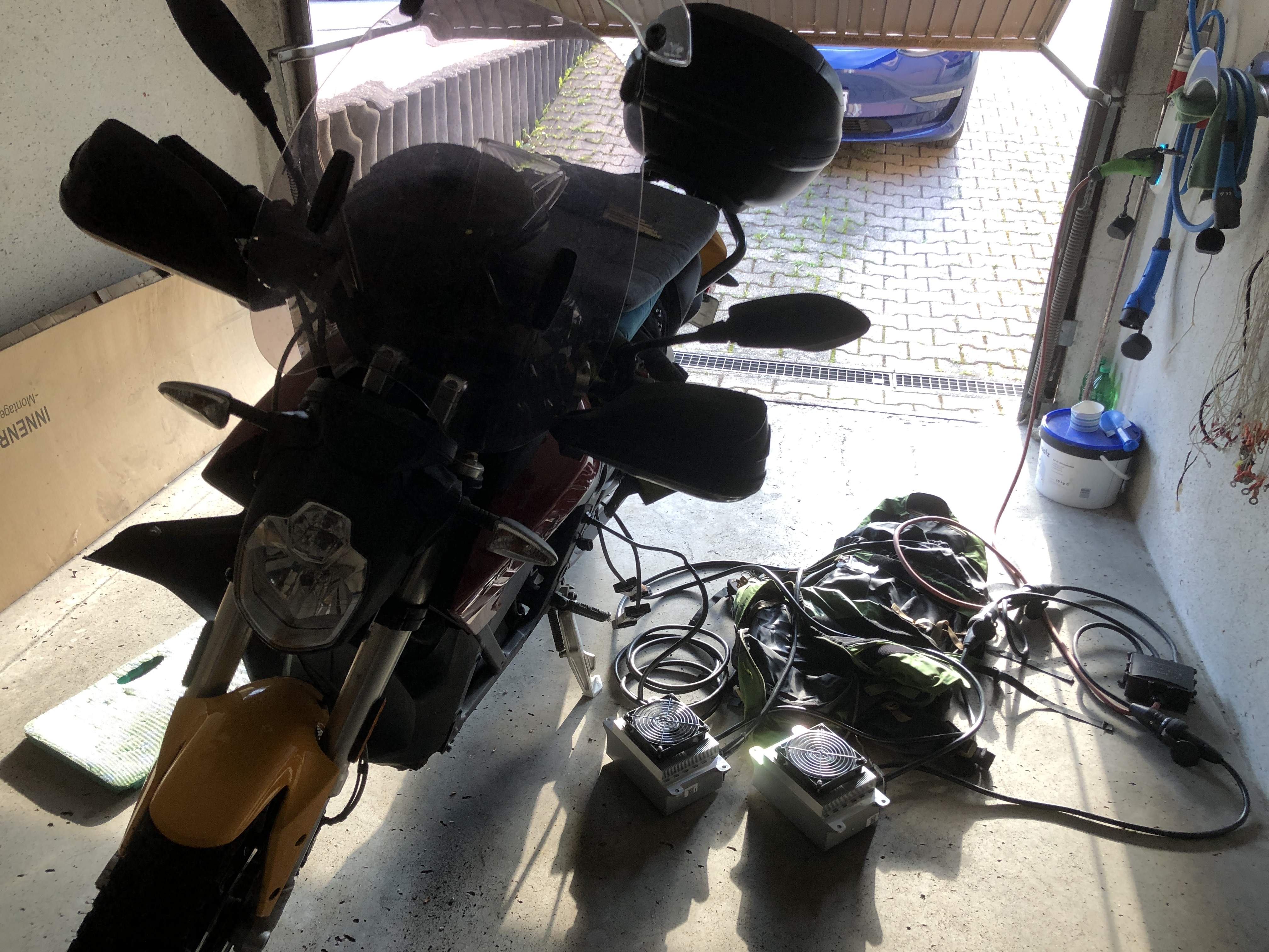

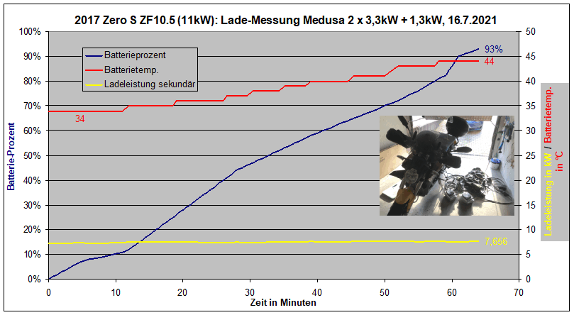

Holla die Waldfee, geht da die Ladepost ab!!! Gestern bin ich nach 48km Autobahnfahrt mit 100 bis 110km/h mit 82% Batteriekapa am Start bis 8% runtergefahren, samt dem Laderucksack auf dem Rücken/Soziusbank und Regenzeug im Topcase, und habe dann in der Garage das Medusa Ladesystem aufgebaut (ging recht schnell, dank guter Packung
Habe dann die gewonnen Daten von 8 bis 93% bis null runter extrapoliert und erhalte somit folgende Ladekurve:
Das hat völlig problemlos funktioniert
Batterietemperatur wird das kritischste, denn ab 45°C beginnt klassischerweise die Ladedrosselung. Habe jetzt die Verkleidungen abgebaut um die Hauptbatterie herum, um die Fahrtwindkühlung zu verbessern, und werde eine Thermoskanne mit Eiswürfeln und eine Sprühflasche dabei haben um die Batterien beim Ladebeginn damit ansprühen zu können.
Nichts an der Verkableung wurde mehr als fingerwarm, alles (inklusive den 3,3kW Ladern als den heißesten) blieb noch unter der Gerinnungstemperatur von Eiweiß, wo man sich dann die Pfoten verbrennt.

Bei 92 bis 93% bricht diese Medusa-Ladung ab, weil die Batteriepannung bei am Schluss immer noch 66A Ladstrom schon die 116V Abschaltspannung erreicht.
