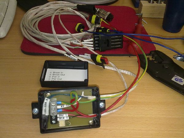

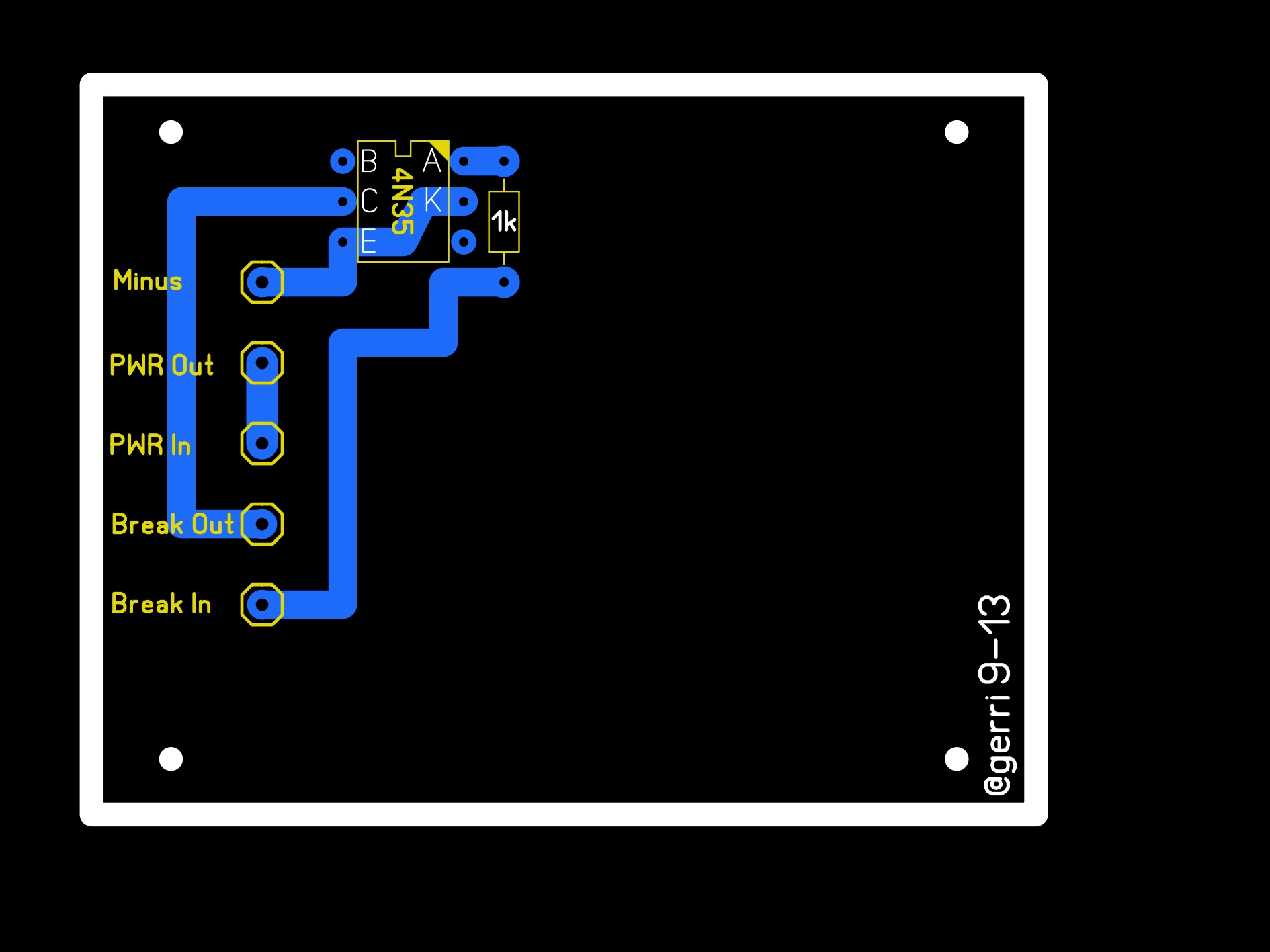

Alternativ kann man auch einen Optokoppler verwenden,wie ich beim Yoom Royal Umbau verwendet habe.

Habe heute morgen sehr genau hingehört, und siehe da, es stimmt: Das Relais wird vom Bremslichtschalter angesteuert und invertiert das Signal für den Kelly.
Danke Joehannes und STW, wieder was dazu gelernt
@Gerri: Optokoppler! Das wäre wesentlich langlebiger und zuverlässiger als ein elektromechanisches Relais. Elektroniker müsste man sein... Könntest Du mal eine Stückliste und den Schaltplan hier reinstellen?

Aber gerne, Bitteschön...........

Die Optokopplerlösung dürfte auf Dauer haltbarer sein als die Relaislösung - spätestens bei Defekt des Relais würde sich eine Umrüstung lohnen.
