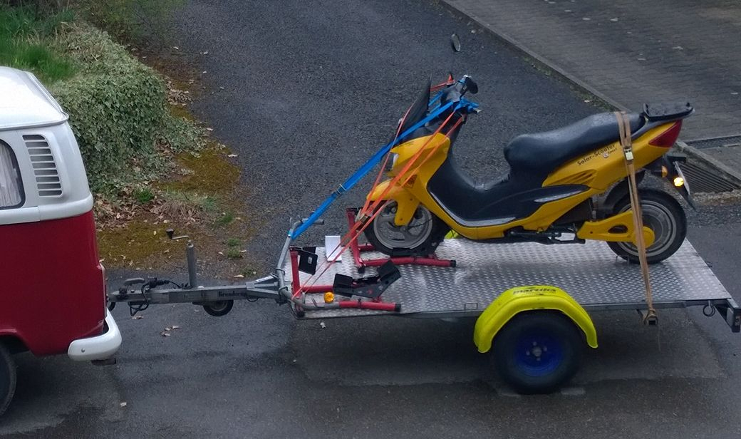

Sodele,
lange nichts geschrieben, nur still mitgelesen, es gab aber auch keine Probleme ausser Lenkkopflager nachstellen.
Seit Kauf Nov.2013 bin ich jetzt 3000Km gefahren . Hauptsächlich zur Arbeit 2x10Km mit wenig Steigung.
Also schöne flache Zyklen für die 40AH Lifepo4 GBS Zellen. Das Kozept mit den Balancern zum Aufstecken ist gut aufgegangen.
Am Schluss habe ich nur alle 2 Wochen mein Balancerboard mit Abgriffen mit aufgesteckt um fest zu stellen, dass alle Zellen wunderbar beieinander sind.
Also Laden Fahren Laden Fahren ...
Es wären mehr Km geworden, aber im Sommer 14 kam noch SAXO Eletrique dazu. Dadurch konnte ich im Winter elektrisch Auto fahren.
Super Sache, 20 Blöcke NiCad 6V 100Ah, vermutlich die ersten von 1997 und gehen immer noch. Damit fahre ich 50-70Km weit und max. 90Km/h schnell.
Hier gibt es nur alle 5000Km Wasserwartung und jetzt einmal Kohlen vom Motor zu wechseln.
Imm Sommer wechsele ich den Job. Dann habe ich 2x20Km mit ordentlich Berg in der Mitte , d.h. der 45er Roller ist zu schwach.
Eigentlich wollte ich mir als nächstes einen Vectrix holen. Der wäre aber auch mit guten NimH Zellen für die neue Strecke nicht tauglich.
Und mit LI+ preislich nicht im Bereich was ich dafür ausgeben mag.
Da las ich hier im Froum von einem Solarscooter 3050/4040 mit defekten Zellen der abzugebenn war . Und jetzt steht der bei mir.
und weiter geht es im Unterforum Solarscooter.
Gruss
Micha
PS der Benda Roller wird verkauft, bei Interesse bitte per PN melden.
