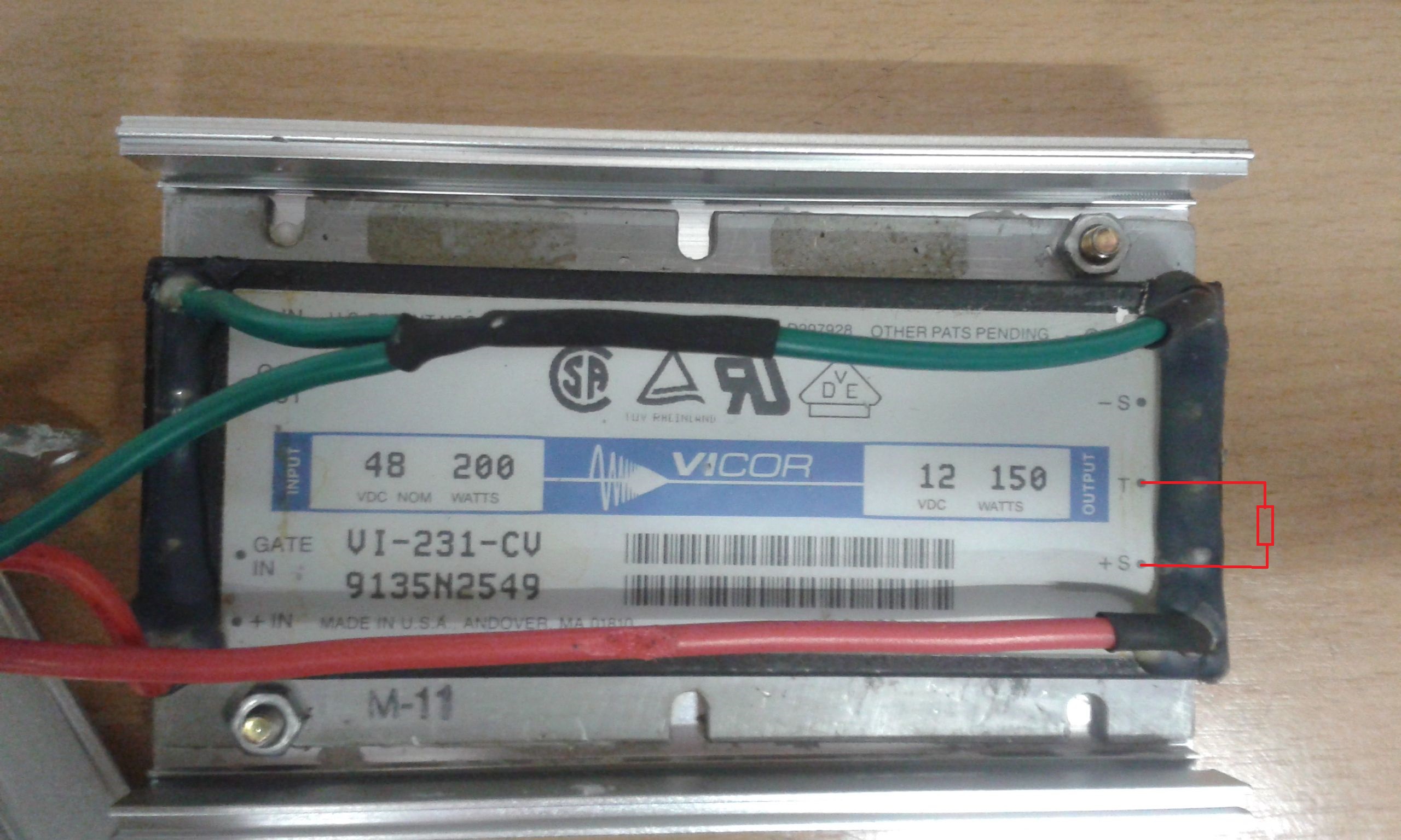

Wie schon geschrieben,die Stepdownregler pfeifen leicht wenn´s unter 12V geht.
im Roller ist ein 12V DCDC verbaut ,der unter Last auf 11,7V einbricht,der Vicor lässt aber eine Spannungssteigerung um 10% zu indem man einen R um die 40k wie im Bild verlötet.

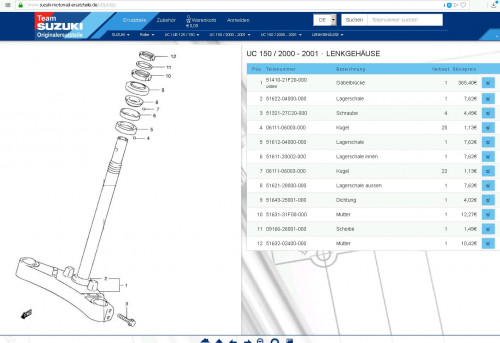

Hi Gerri,
bin über deinen Post gestolpert, weil ich Probleme mit meinem Lenkkopflager habe. Muss getauscht werden und ich finde keinen Ersatz. Hast du damals die Lager getauscht oder nur nachgezogen?
Und wie bist Du ungefähr vorgegangen um die Verkleidung zu lösten....wenn Du dich noch erinnerst

Der China-Roller auf dem der EM6000 basiert, ist (wie ich hier gelesen habe) wohl ein Clone des Suzuki Epicuro (UC 125), bei dem offenbar vieles gleich oder ähnlich gelöst ist, wie beim Epicuro.Herbikum hat geschrieben: Do 4. Apr 2019, 23:17 bin über deinen Post gestolpert, weil ich Probleme mit meinem Lenkkopflager habe. Muss getauscht werden und ich finde keinen Ersatz.
Ein gebrauchtes Gabeljoch des Epicuro (das ich mir besorgt hatte), passte zwar nicht (zumindest nicht ohne Werkstatt-Nacharbeit bei den Bohrungen), wohl aber das untere Lenkkoptflager (bei mir dabei war allerdings nur die Lagerpfanne der Gabel) mit Innen-Lagersitz um die 31 mm.
Seit gestern habe ich es drin.
Ob es das (komplette) Lager bei Suzuki noch gibt und ob es außen (Rahmenseitig) tatsächlich auch 48 mm hat werde ich noch klären.
Auch wenn das wieder bloß ein Lager mit Kugeln ist: Der Stahl sieht hier besser gehärtet aus.
Das obere Lenkkopflager (des EM6000) mit Innen 25,5 oder 26 mm auf 45 mm bekommt man für China-Roller GY6 relativ gut und woanders auch als Kegelrollenlager (braucht aber mehr Platz). Übeltäter ist aber eher das untere Lager.

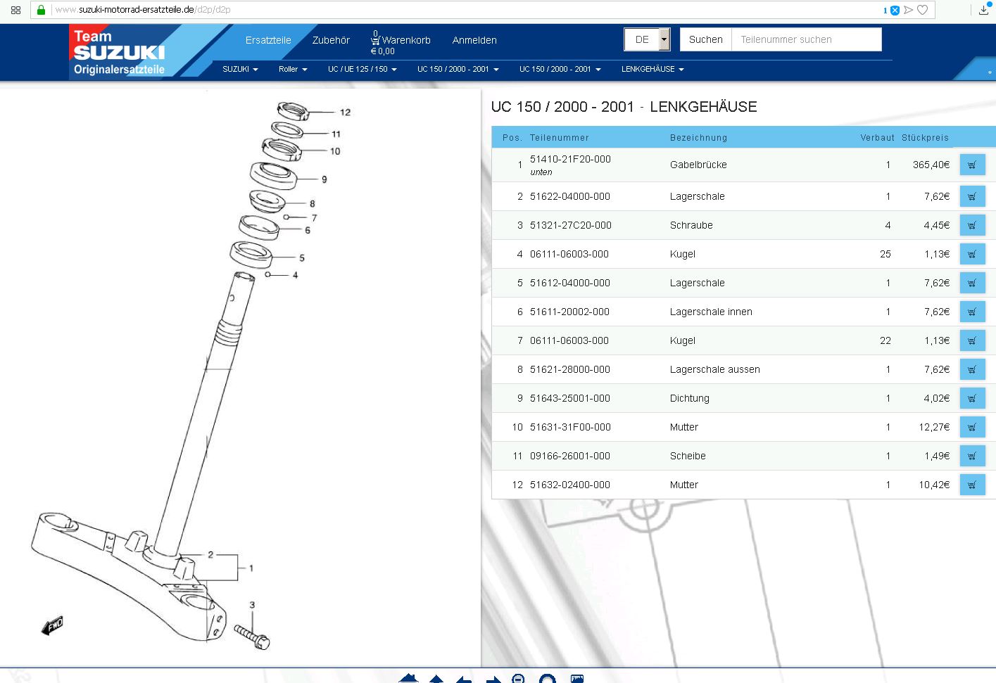

Hi Didi,
ja, das mit der Suzuki Epicuro hatte ich auch schon recherchiert. Mein ortansässiger Suzuki-Händler/Werkstatt sagt, dafür kann er noch einen LKL-Satz bestellen. Hab direkt mit dem Lagerist gesprochen, der hat aber nicht direkt im System nachgeschaut. Schein aber schon länger das Geschäft zu machen, bei Epicuro wusste er sofort, dass es ein Roller aus 2000 ist.
Hier findest Du Zeichnungen der Epicuro.
www.suzuki-motorrad-ersatzteile.de/
einfach durchklicken.
Anbei mal eine Explosionszeichnung des Lenkgehäuses.
Kannst Du mir die Nummern der Teile sagen, die nun auf unserem Roller passen?

Nachdem ich die Lenkkopflager für den SUZUKI UC 125 EPICURO (2001) nun komplett neu dort bestellt habe,
und jetzt geliefert bekam, kann ich sagen:
Beide Lenkkopflager haben genau die Lagergröße, die der Innoscooter EM6000 (Modell 2011) braucht; in offenbar besserer Maß-Qualität.
Ich kann nur Vermuten, dass auch beim Modell 2010 der Rahmen und das Gabeljoch diesbezüglich baugleich sind.
Schießlich soll ja der EM6000 aus 2010 (bzw. dessen Benzin-Schwester-Modell) der eigentliche China-Klon des Suzuki-Epicuro sein und sieht auch mehr danach aus,

Hatte zunächst Deine Frage übersehen.Herbikum hat geschrieben: Di 23. Apr 2019, 22:16 Kannst Du mir die Nummern der Teile sagen, die nun auf unserem Roller passen?
Für den Lagertausch sind es unten die Teile 2(gibts auch einzeln), 4,5 und falls das obere Lager auch gebraucht wird: 6,7,8
Ob man alle Kugeln (5, 7) tauscht hängt vom Zustand ab.
