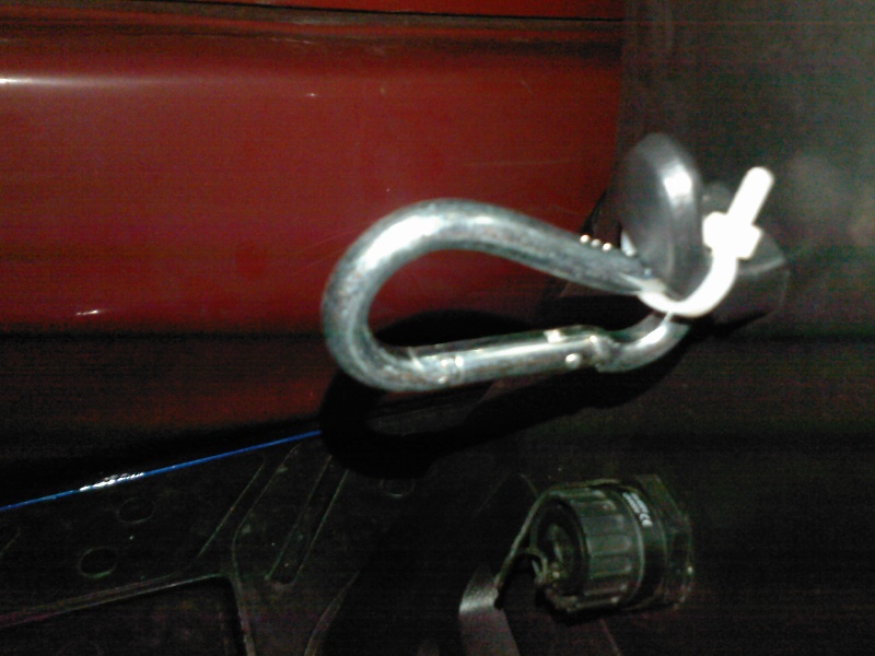

Endlich ist mir ne Idee zur sinnvollen Nutzung des ansonsten völlig fehlentworfenen Gepäckstückhalters unter der Sitzbank gekommen: man nehme einen Karabinerhaken ausm Baumarkt und einen Kabelbinder und schon kann man z.B. einen Rucksack der nicht mehr ins Topcase passt schön auf dem Fussboden fixieren.
Im Übrigen läßt sich der Leistungseinbruch bei Ladetemperaturen Nachts unter 10 Grad und Tags Fahrten um 15 Grad momentan ziemlich genau mit 10 % beziffern, nach 25 Km Fahrt (ohne Teilladungsmöglichkeit) beim Anfahren Rückgang von 70 % Akkuanzeige auf 60 %..
