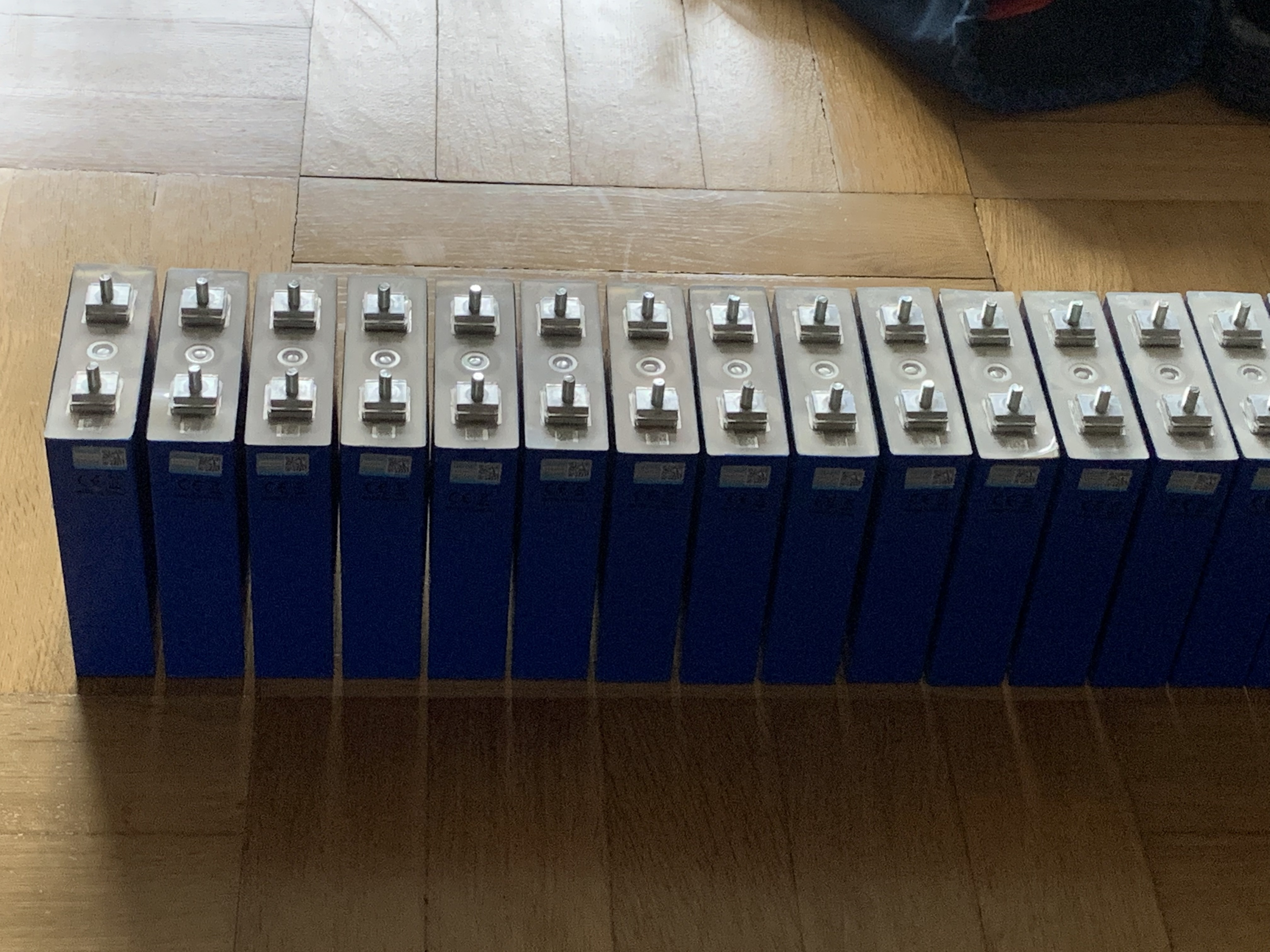

Nach einer gefühlten Ewigkeit sind gestern die Akkus angekommen. Verpackt recht ordentlich mit viel Schaumstoff voneinander getrennt.
Weniger begeistert bin ich vom Zustand der Zellen. Von den 20 sind vier perfekt quaderförmig, weitere vier akzeptabel, die verbleibenden 12 sind aber z.T. so aufgebläht, dass sie 8mm breiter sind als die vorgesehen 36mm. Die Spannungen lagen meist um 2,5V, wenige bei 3V und eine bei 1,4V
Jetzt habe ich in irgendeinem Thread gelesen, dass prismatische Zellen gut verspannt gehören, weil ein gewisses Aufblähen normal ist. Aber darf das bei angeblich neuen Zellen schon so sein? Haltet Ihr das für noch im Rahmen oder soll ich eine Erstattung anstrengen? Die Seriennummern sind natürlich bunt durcheinandergewürfelt, aber das war bei Chinakrachern ja zu erwarten. Anbei noch Bilder, sortiert nach "Blähung"

von MEroller
Au backe, ich würde die gesamte Ladung reklamieren, das ist ja verheerend
Spannungen kleiner 2,5V sind tieflentladene zellen und somit direkt als defekt anzusehen, ebenfalls die aufgeblähten. Im Neuzustand mit 50% Ladung hat da noch garnichts gebläht zu sein!

von Peter51
Ich habe gestern 16 LiitaKala 105Ah bekommen. Alle 16 LFP Zellen liegen bei 3,26V - so wie es sich gehört. Während des Transports sind die Zellen nicht verspannt. Für den Betrieb sollte man es tun. Aliexpress bietet ja einen Käuferschutz. Diesen gilt es zu aktivieren. Bestellt am 30.09; bekommen am 10.12. per Eisenbahn - neue Seidenstraße - und DPD.
