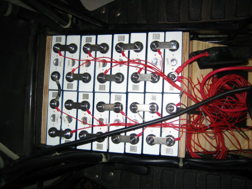

So, jetzt habe ich doch noch einen Weg gefunden, 20 60Ah-Akkus zu verbauen (Tageslicht hilft
). Also dann sollen es diese sein.

Zu den LiFePO4-Zellen: Die Initialiesierung geschieht am besten so dass alle (z. B. 20) Zellen zunächst parallel geschaltet werden und auf die Initialisierungsspannung gebracht werden (was ein paar Tage dauern kann, bis die letzte sich vollgesogen hat). Mit 3,65 Volt machst Du nichts falsch, wenn Zeit genug ist. Aber einige Zellenhersteller geben 3,8 Volt (LFP) oder sogar 4,0 Volt (LYP) für die einmalige Initialisierung an.
Später wird nan natürlich nur bis 3,65 Volt geladen und die geladenen Zellen liegen nach Ruhezeit selten über 3,5 Volt und belastet anfangs bei 3,4 Volt weshalb ich 21s für 60 Volt-Motoren verwende.
