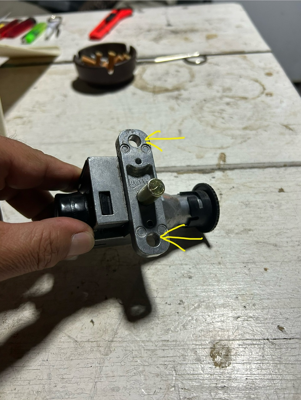

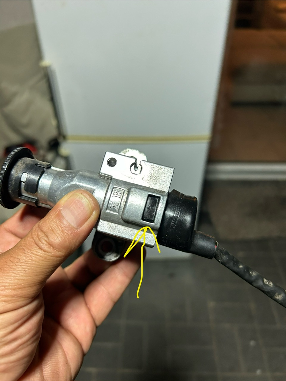

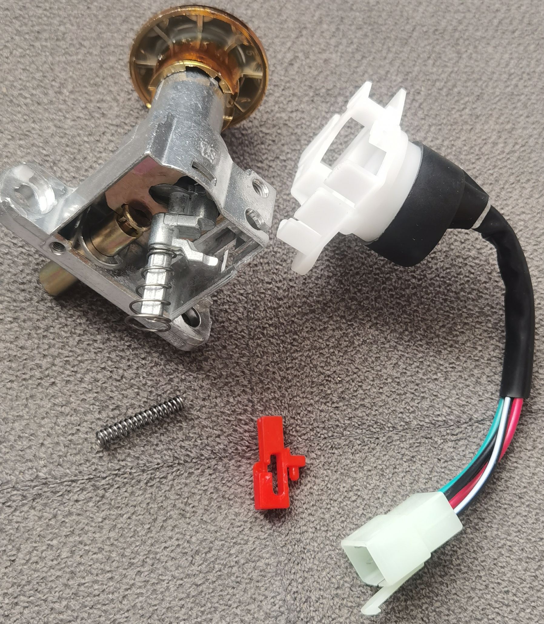

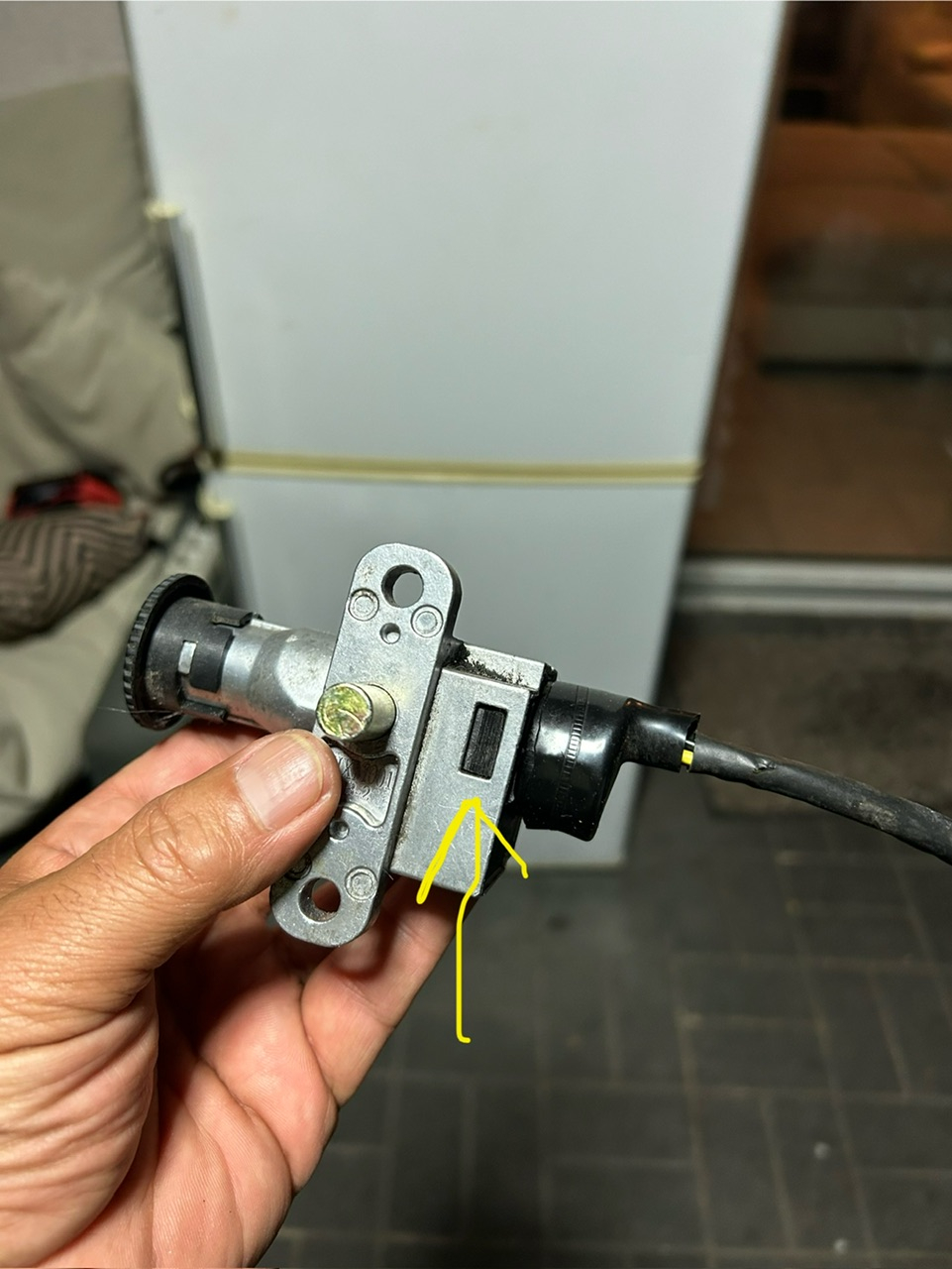

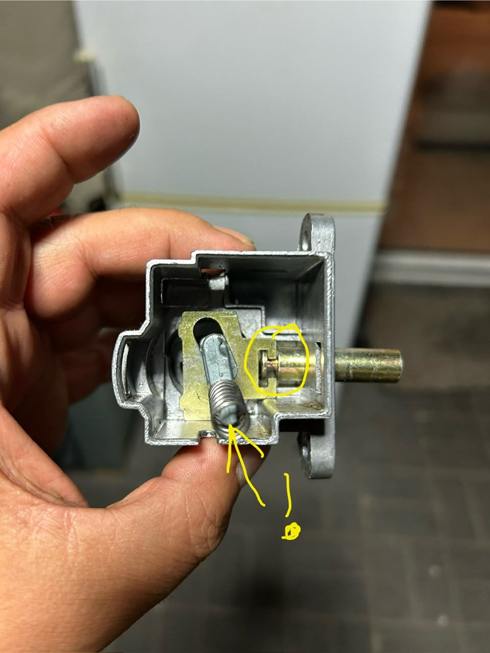

Nun öffnest du vorsichtig die Rückseite vom Schloss, hab dir mal paar Bilder gemacht. Die Rückseite ist bei mir mit zwei Nippeln eingehakt gewesen. Hab auch schon Modelle gesehen, die verschraubt waren. Aushaken und langsam rausziehen. Am besten laaaangsam und dabei nichts raushüpfen lassen… da wo der Bowdenzug drinsitzt, ist eine Feder…
Wenn du das bisher geschafft hast, nur noch den langen Bolzen vom neuen Schloss raus und den kurzen vom Originalschloss rein.
