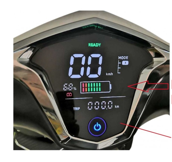

Bei den Tachos hatte ich im Futura Ersatzteil-Bereich gesehen, dass es einen Tacho „alt“ und „neu“ gibt.
Vermutlich ist der meinige der Alte. Ein neuer wird dort mit 120.- € angepriesen.
Falls meiner nicht mehr will, würde ich ggf. direkt ein „Upgrade“ auf das neue Modell vornehmen.

Hawk 2.0 (neuer Tacho):
Hawk li (alter Tacho)
Sollte recht einfach zu erkennen sein.
Der Hawk 2.0 hat auch einen anderen Controller, mit 9 Poligem Stecker dran.
Beim älteren Hawk ist ne Gummitülle über ein Sammelsurium von Steckern gezogen.
Die Umrüstung würde ich lassen, dann musst du den ganzen kabelbaum ändern. Ausserdem lässt sich beim älteren Modell der Akku leichter gegen ein Markenfreies Modell wechseln.

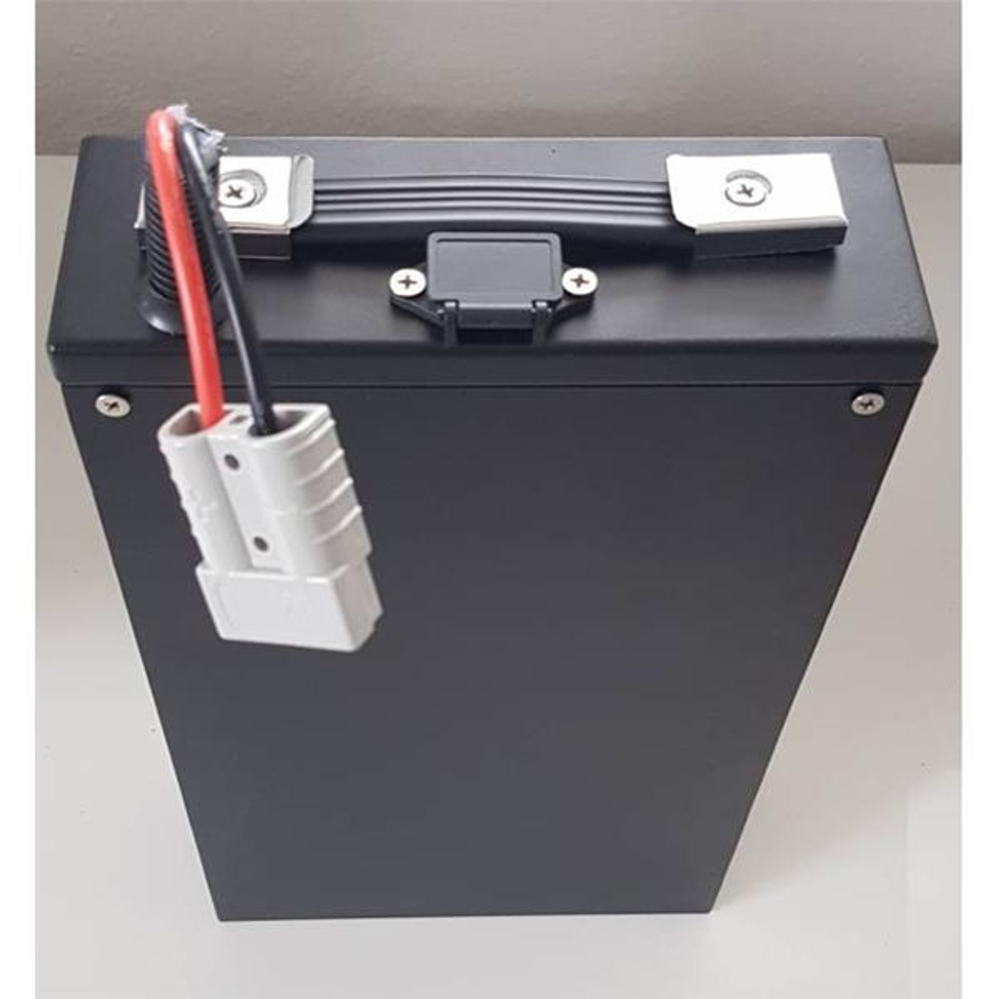

Ja ist halt die Frage ob es der alte Akku mit Anderson-50-Anschluss ist:
oder der neue im 2.0 mit Chogori-Stecker:
der in dem Stecker die Daten an das Display überträgt.
