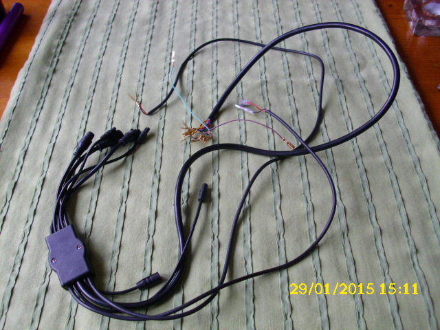

Heute ist der Kabelstrang angekommen. Es gibt allerdings nur einen für den 6B EEC. Wenn das nicht klappt, dann weiss ich nicht mehr weiter

Achtung !
Soeben wollte ich den zurückgeschickten Mach-1 auspacken und in Betrieb nehmen und stelle fest,
dass die Klugscheisser sich nicht an den Auftrag gehalten haben.
Erstens haben die Werkstattleute erneut alle Kabel durch das Lenkrohr gequetscht mit der Folge, dass die Vorderbremse quasi tot ist, weil das Kabel im Lenkrohr festhängt. Vielen Dank auch. Ich habe extra geschrieben, dass man die Kabel aus dem Kabelbaum aussen am Lenkrohr entlang führen soll.
Man sieht jetzt schon wieder die Beschädigungen am Brems-Kabel, dort wo es aus dem Lenkrohr mit den anderen Kabeln herauskommt. Bei den Lenkbewegungen werden diese Kabel ständig gedrückt und gerieben. Dies führt zu Beschädigungen bis zum Kurzschluss. Dieser Kurzschluss war der Grund dafür, dass der Mach-1 tot war.
Aber die Klugscheisser von S&S wissen ja alles besser.
Desweiteren ist zwar der Tacho betriebsbereit, aber der Gasgriff funktioniert nicht. Ein Test zwischen Akku und Motor ergab, dass es funzt. Also muss es am Controller oder an fehlerhafter Verbindung zwischen Controller und Kabelbaum liegen.
Ich habe festgestellt, dass ein einzelnes rosa Kabel aus dem grossen Vielfachstecker herausgerutscht war.
Wofür das verantwortlich ist, kann man nicht erkennen. Nachdem es eingeklickt ist bleibt der Escooter tot.
Weiterhin habe ich in Auftrag gegeben das Motorritzel auszutauschen. Da es keinerlei Fingerspuren in diesem Bereich gibt, gehe ich davon aus, dass dies nicht passiert ist.
Das passt auch zu den relativ geringen Reparaturkosten.
Fakt ist, der Mach-1 ist so tot wie vor der Reparatur.
Ich habe meinen Auftrag am PC geschrieben, ausgedruckt und gut lesbar mit Tesa auf dem Trittbrett befestigt.
Aber anscheinend sind die Herrschaften des Lesens nicht mächtig und auch sonst unfähig.

vielleicht kann jemand folgende Situation erklären:
Der Throttle-Stecker (Anschluss für den Geschwindigkeitsregler, Gasgriff) hat drei Kabel: ein rotes, ein weisses (mitte) und ein schwarzes.
Der Motor ist tot, wenn man alle drei Kabel steckt.
Wenn man bloss rot und schwarz steckt (also das weisse weglässt), dann läuft er, sobald man die Zündung einschaltet.
... aber man kann die Geschwindigkeit mit dem Gasgriff nicht regulieren.
Was soll das ?
Kann jemand dazu etwas sagen ?
Vielen Dank schonmal.
