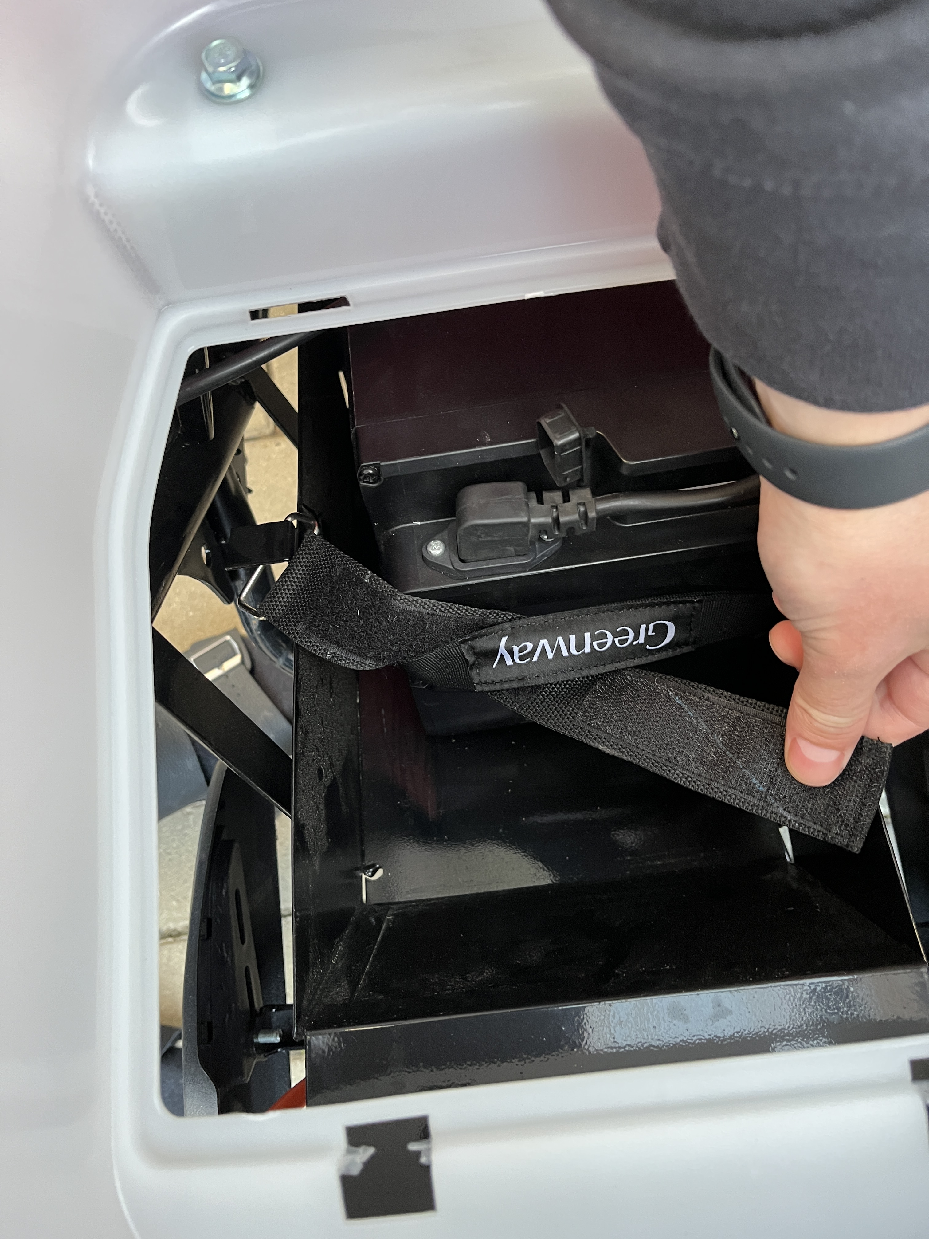

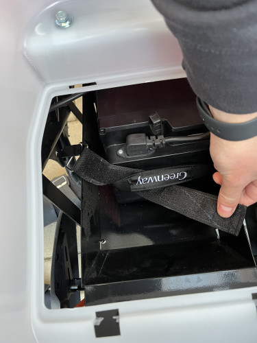

Hey. Ich habe seit ein paar Wochen den Eagle li. Ein klasse Teil! Bin echt hellauf begeistert! Hab schon einige kleinere Touren hinter mir, heute zusammen mit meinem Sohn hinten drauf einen 40km Trip gemacht und sogar noch mit recht komfortabeler Restreichweite wieder zuhause angekommen.
Jetzt drängen sich mir aber ein paar Fragen auf…
Als erstes, weiter befestigt man den Akku vernünftig? Ich hatte nur ein ca 15 cm klettband dabei ( siehe Foto) ist zwar relativ stabil, sieht aber falsch aus.

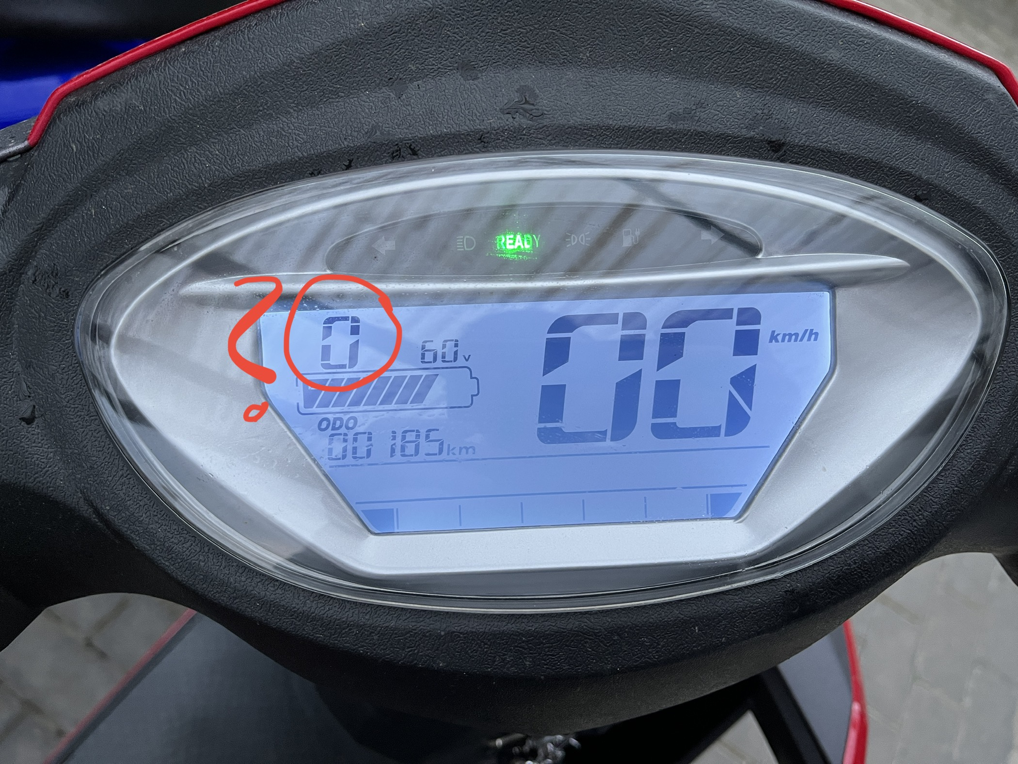

Dann, was bedeutet die 0 oben links im Display? In der Anleitung finde ich darüber nichts und sie verändert sich auch nicht, egal was ich tue (Akku voll, leer. Alarm am, aus…)

Hallo,Teaage hat geschrieben: Di 12. Apr 2022, 23:29 Hey. Ich habe seit ein paar Wochen den Eagle li. Ein klasse Teil! Bin echt hellauf begeistert! Hab schon einige kleinere Touren hinter mir, heute zusammen mit meinem Sohn hinten drauf einen 40km Trip gemacht und sogar noch mit recht komfortabeler Restreichweite wieder zuhause angekommen.

das Klettband sollte eigentlich aus zwei teilen Besten so das man den Akku feste fixieren kann. Sollte es nicht so sein einfach mal bei Futura anfragen ( am besten per Mail weil die Telefonleitungen ziemlich voll sind.) Anderseits wenn es einen stört das der Akku beim Fahren klappert einfach bissen Schaumstoff unterlegen und an die Wände des Akkufachs machen, dann hat der Akku nicht mehr so viel Spiel und ist gleichzeitig gepolstert.

Ok, dann frage ich das mal nach. Danke für den Tipp mit dem Schaumstoff. Ich hab noch Gummimatten, denke die werden auch gehen.E_Roller_Techniker hat geschrieben: Mi 13. Apr 2022, 10:33

Hast du denn evtl ne Ahnung was diese „0“ da oben bedeutet?

Ich weiss tatsächlich nicht wieso die 0 angezeigt wird, aber es ist bei allen Eagle so, eine Bedeutung hat dies aber nicht. Also einfach Ignorieren
