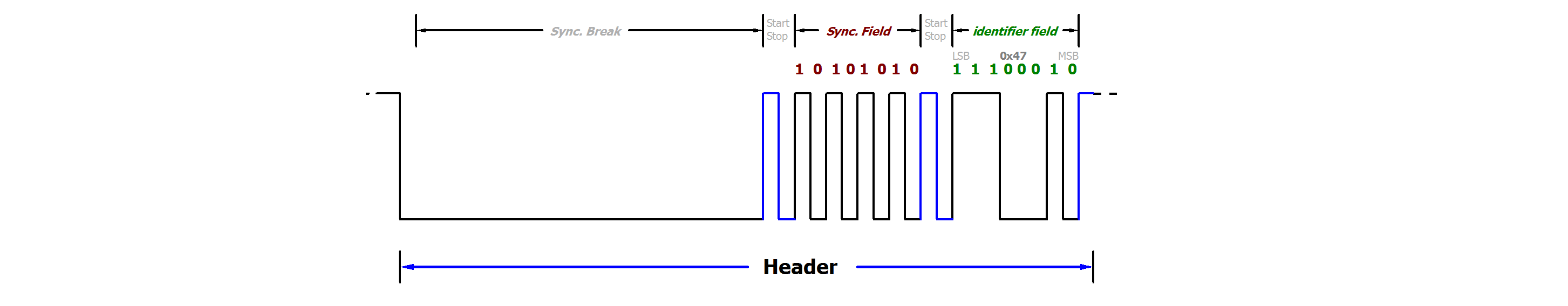

Nee, ich glaub' das passt nicht zu Deinem Screenshot vom Scope.
Wie man an Deiner aufgezeichneten Sequenz sieht, hast Du ja immer 2T Low & 1T High*, oder 1T Low & 2T High.
*) Das erste Bit hat seine 2T Low vor dem Trigger (in der "silent"-Phase zwischen den Datenpaketen).
D.h. nach 3T hast Du - wenn ich das richtig sehe - immer eine fallende Flanke. Beim Manchester-Code ist die fallende Flanke nach 4T, 3T oder 2T.

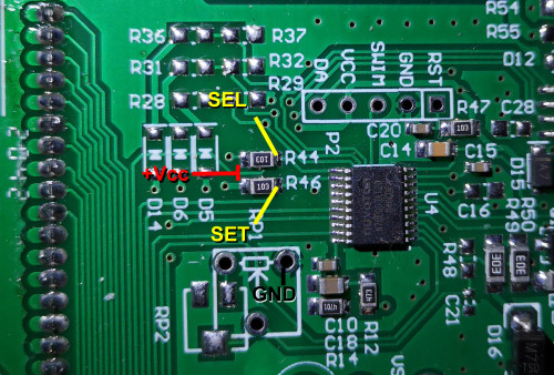

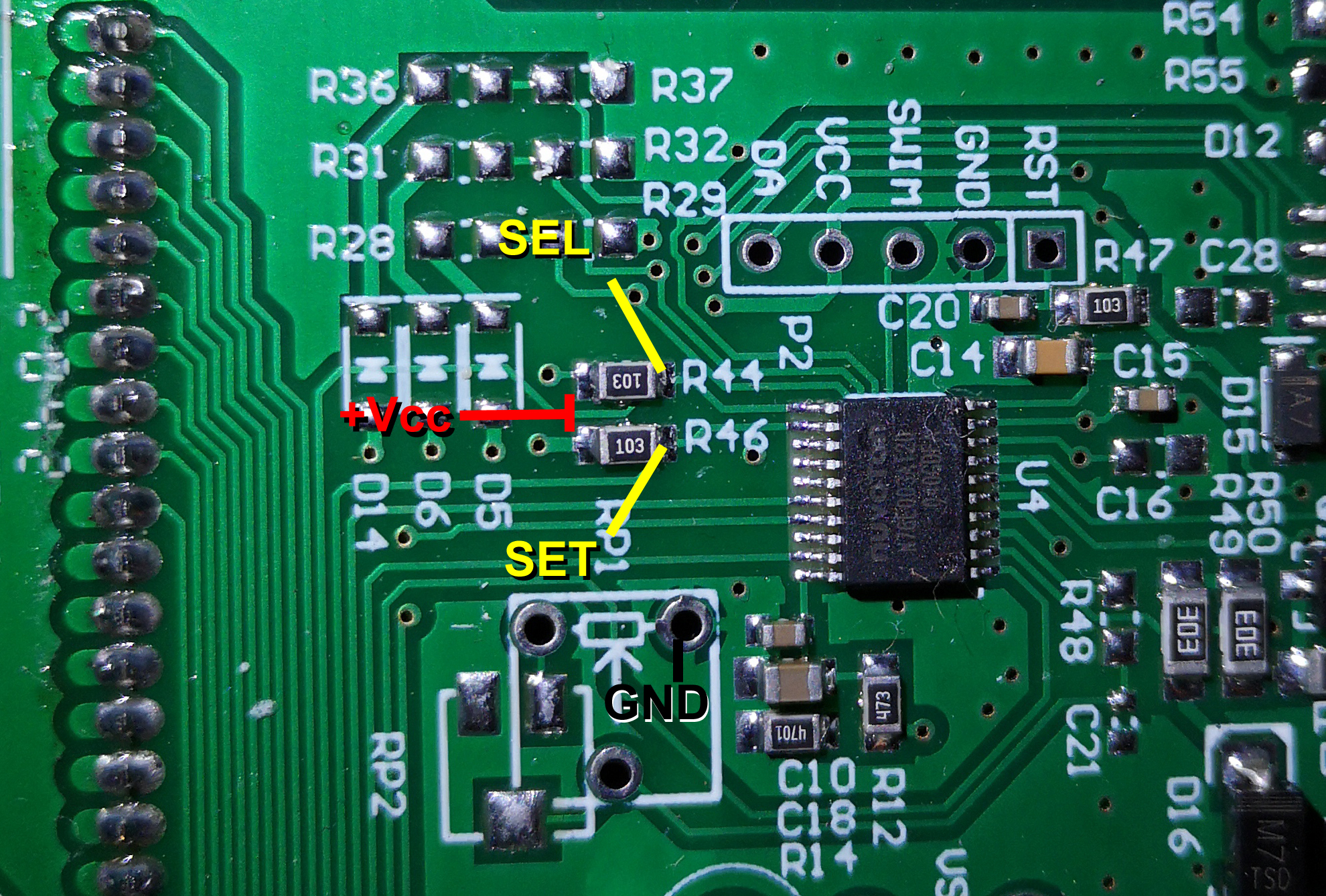

Ja, wie zu erwarten war, hängen die beiden Taster an den I/O Ports vom MS51FB9AE (nuvoton) µC.gdv-it hat geschrieben: Do 5. Mai 2022, 16:54 ...
An die Taster kommst du leider nicht ran, die liegen auf der Display-Seite welches verlötet ist. Ich sehe soweit keine Durchkontaktierung. Evtl. kommen die aber an einem PIN vom uC an und du kannst dich dort anklemmen.
Pin#11 vom nuvoton ist mit dem <SEL> Button verbunden.
Pin#12 vom nuvoton ist mit dem <SET> Button verbunden.
Beide Pins sind jeweils über einen 10kΩ Widerstand an +Vcc gelegt. Die Buttons verbinden dann die jeweiligen Pins mit GND.
