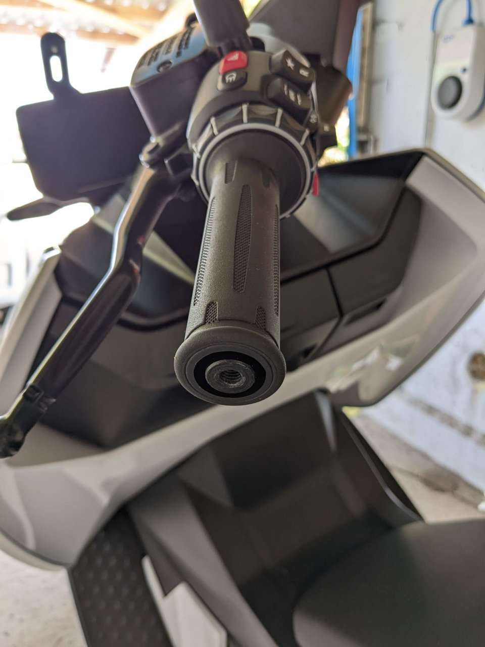

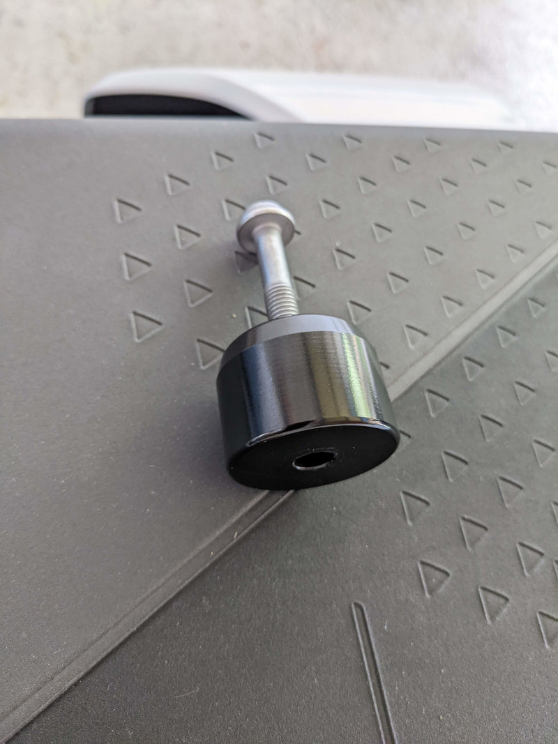

Die Lenkergewichte sind wie befürchtet bleischwer.
Sehen so aus:
Das Lenkerende:
Also man kann das sicherlich problemlos mit ganz normalen Puig Alulenkerenden ersetzen, was ich schnellstens tun werde. Oder man dreht sich selber was schönes, wer kann. Die Dinger sind simpel.

Die Gewichte stammen wie der Lenker vom 400er.
Gleichteile sparen halt.
@PhilGHP bei Puig wirst du auch kein M8 finden. Einen Adapter gibt's bei Highsider (teuer) oder suchst dir Gewinde Einsätze M8 auf M6 bei Amazon (Chinabillig),
oder bohrst die neuen Kappen auf ;)

Romius hat geschrieben: Di 17. Mai 2022, 17:04 Ich habe ganz ehrlich davon keine Ahnung. Stelle mir aber vor, dass BMW doch sicher bei dem Fahrzeug auf jedes Gramm Zusatzgewicht achten musste. Warum sollten sie so schwere Lenkergewichte montieren, wenn diese keinerlei Funktion haben. Vielleicht halten die den Roller ja beim Fahren stabiler? 🤔
Moin,
genau diese Bedenken hatte ich auch aber nein, das hat nichts mit Lenkerflattern zu tun sondern die sollen hochfrequente Schwingungen vom Motor an den Griffen unterbinden, damit einem nicht die Flossen irgendwann kribbeln. Also ein reines Verbrennerproblem, die Dinger können wohl wirklich weg.
Ich sehe da ein Teil aus 3D-Druck als Kappe vor meinen Augen...

mit Schraube (was für ein Monsterteil!) je Lenkerendgewicht 220g.
Die Dinger halten nichts fest, könnte man einfach weglassen.
Ich werfe mal die 3D-Software und dann den Drucker für Kappen an...

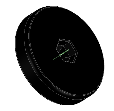

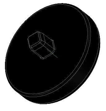

der erste Entwurf anbei. Ein 3D-PDF. Geht mit vielen alternativen Readern nicht und man muss das freigeben, dann in das Dokument klicken, damit man was sieht.
Das wäre eine minimalistische Lösung, ich hoffe man bekommt den Vierkant in das M8 so reingewürgt. Der Inbus ist 8mm.
Erster Druck aus PETG, das glänzt, die Stirnfläche wird aber matt sein (Druckbett).
Mal sehen, wie das wird.
Gruß,
Norbert
