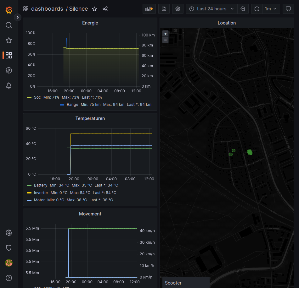

Nachdem keine der Lösungen für die Kommunikation mit api.connectivity.silence.eco für mich funktioniert hat, habe ich etwas Zeit mit Handy-Rooten, Kommunikation abschnorcheln und Schreiben einer go-App zugebracht. Inzwischen authorisiert sich die App nicht mehr mit dem Google IdentyToolkit, sondern direkt mit der API. Ergebnis ist unter https://github.com/aeytom/silence-influx
Das liest die Roller-Daten aus und schreibt diese in eine InfluxDb. Diese werte ich mit Grafana aus.
Ein erstes Grafan-Dashboard sieht so aus:
einfaches Grafana-Dashboard
