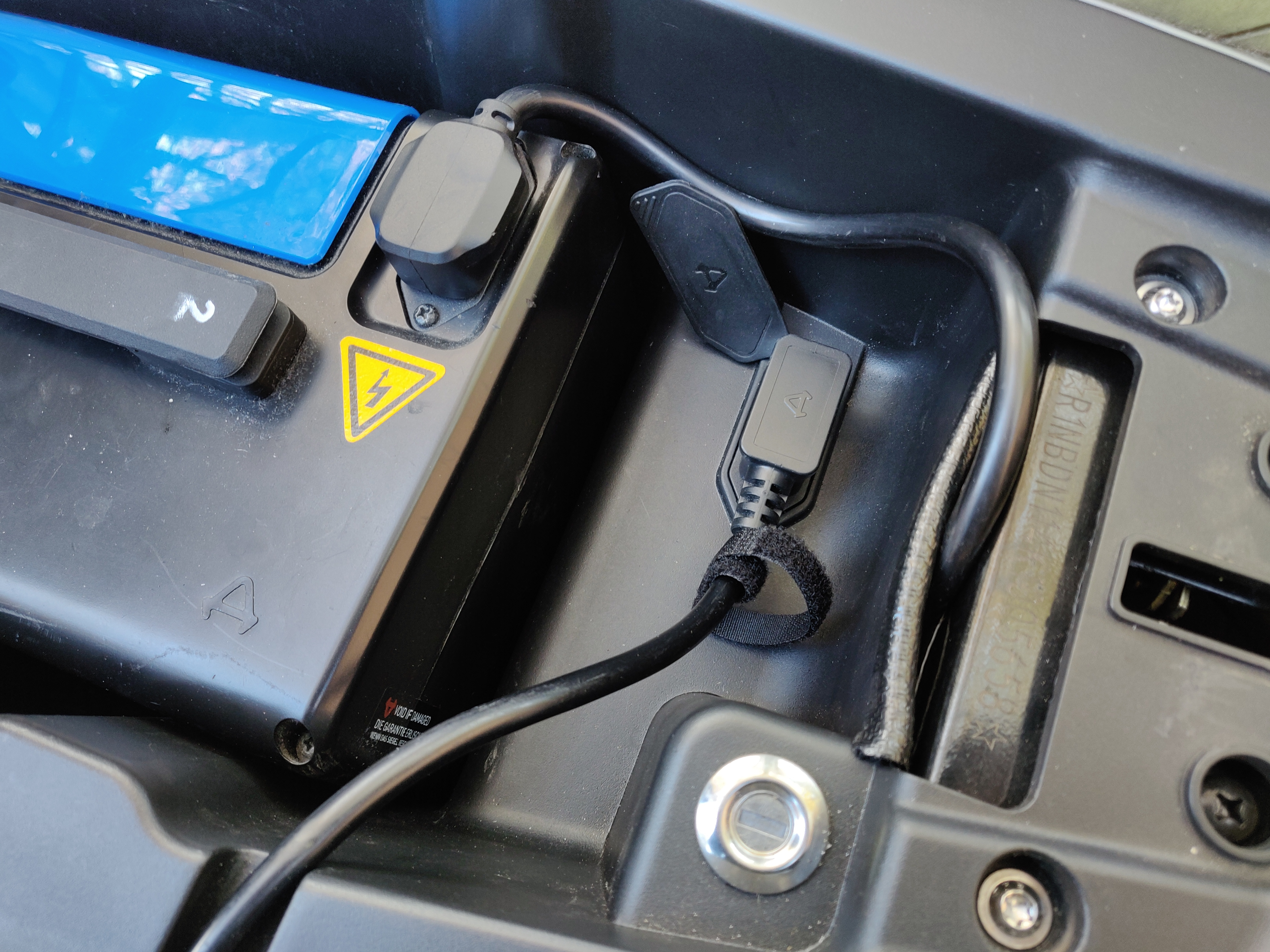

Das klingt ja interessant. Welches Kabel hast du verwendet? Die Pins für den CAN Bus müssen dann ja auch angeschlossen sein.
Ich verwende das einfache Kabel, welches nur die stromführenden Kabel hat.
Einer meiner Akkus eilt auch immer 3 bis 4% bei gleicher Spannung voraus.

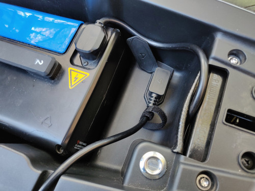

Ah, cool. Das Kabel gab es so vor zwei Jahren als ich meines gekauft habe glaube ich nicht.
Ich habe das Kabel durch die Öffnung bei der Fahrgestellnummer geführt.
Noch etwas Kantenschutz dazu, zur Sicherheit.

Ich hab den zweiten Akku erstmal unterm Sitz und da hab ich einfach ein Loch in ins Helmfach gebohrt, relativ weit am Rand, lang genug ist es ja.
Musst du nur schauen, das du auch mit dem Kommunikationssteckern hin kommst.

Auch eine gute Idee, so muss kein Loch ins Helmfach, sehr schön.mf-guddyx hat geschrieben: Do 9. Jun 2022, 19:35 Ah, cool. Das Kabel gab es so vor zwei Jahren als ich meines gekauft habe glaube ich nicht.
Ach und diese Kabelvariante sieht natürlich professioneller aus, aber am Ende ist es ja auch egal, es erfüllt beides seinen Zweck.
Wichtig ist nur der ausreichende Querschnitt von den Adern und das die Adern vor mechanischen einflüssen geschützt sind.
