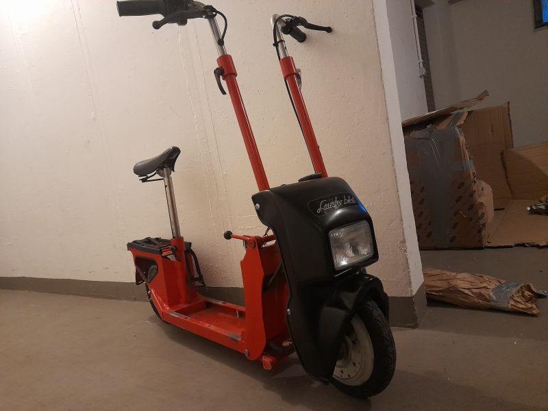

ich bin seit einen Jahr Lasuterbike Fahrer.
Jetzt ist die vordere Reife platt :(
Ich brauche Idee, wie ich den vordere Rad ausbaue.
Besteht die Felge von 2 zusammen geschraubte Teilen?
Danke und beste Grüße aus HH!
DreadMax
Beiträge: 4
Registriert: Di 30. Mai 2023, 23:22
Roller: Lauster-Bike
PLZ: 20539
Re: Wer fährt noch "Oldtimer"? Aufbau einer Bildergalerie
Beitrag von DreadMax »

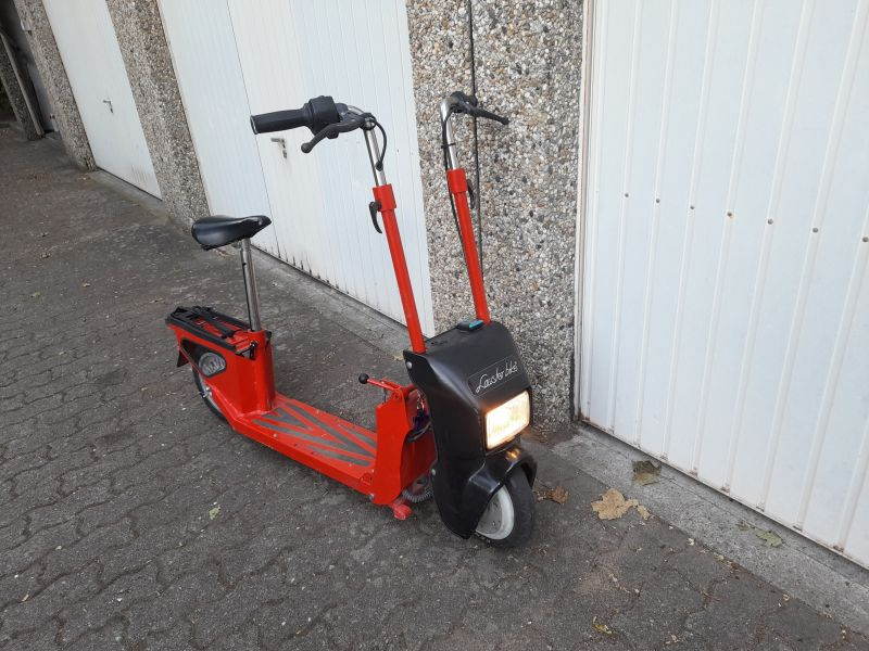

Also Ausbau vom vorderem Rad war ziemlich einfach, aber Vorsicht,- plötzlich fallen ca. 20 Unterlegescheiben runter - und keine Ahnung in welcher Reihenfolge kommen die beim Zusammenbau! Also besser ganz fortschlich das Rad ausbauen und merken wie viele Scheiben bei welcher Stelle sind.
Ein neuer Reifen und Schlauch gibt es beim Kaufland, ca. 10 EUR hat es mir gekostet.
Und die Batterie habe ich bei einer Firma auf NiMH umbauen lassen.
Jetzt ist sie 14 Ah.
Die andere Batterie (mit dem Schalter) bleibt soweit NiCad.
Beiträge: 20830
Hast Du auch Bild von Deinem alten Schätzchen? Immerhin ist das erklärtes Ziel dieses Themas :D
Und hast Du das mit dem Scheiben-Konglomerat wieder wieder so zusammenbekommen, dass es funktioniert?

Ja, mit dem Scheiben-Konglomerat gab es viel Fummelarbeit, aber es hat sich erledigt:)
Beiträge: 20830
Ja, die Gabel scheint erheblich breiter als der Radnabenmotor, so dass da eher Abstandshülsen praktischer wären, als eine Handvoll U-Scheiben :D
Sieht interessant aus, das Teil, danke für die Bilder!
