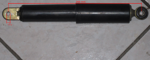

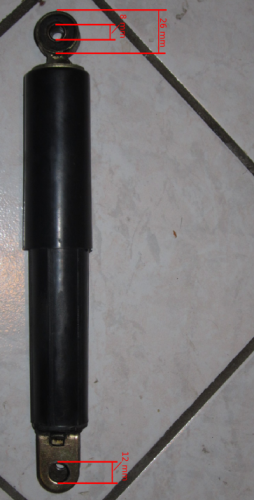

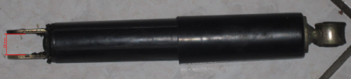

Verfasst: Mi 5. Aug 2015, 21:21
von dirk74
Ah ja, da war was ...
Uranus Dämpfer Front
Uranus Dämpfer Rückseite
Uranus Dämpfer Seite
Dirk
