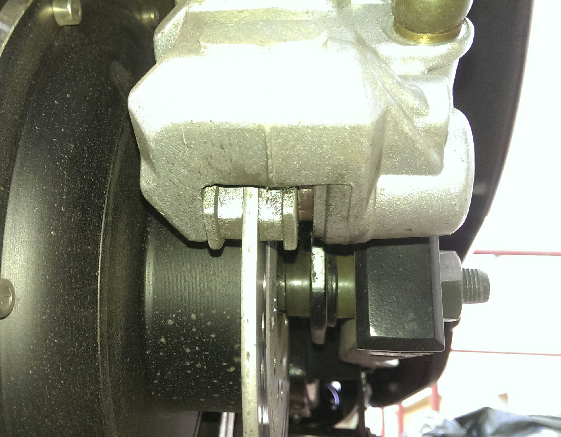

Jetzt erstmal ein Foto vom Ist-Zustand hinten.
Definitiv schleifen die Bremsen. Wenn der Uranus aufgebockt ist und ich Strom gebe, singt er ganz zart.
Bei Vollstrom macht sich zudem eine Unwucht bemerkbar. Der ganze Roller wackelt etwas. Ich konnte sehen, dass das Rad um... tjo... 2 oder 3mm am Felgenhorn ausschlägt. Schlimm? Denn beim Fahren merke ich nix. Selbst das Rad zu remontieren, wird wohl übel...
