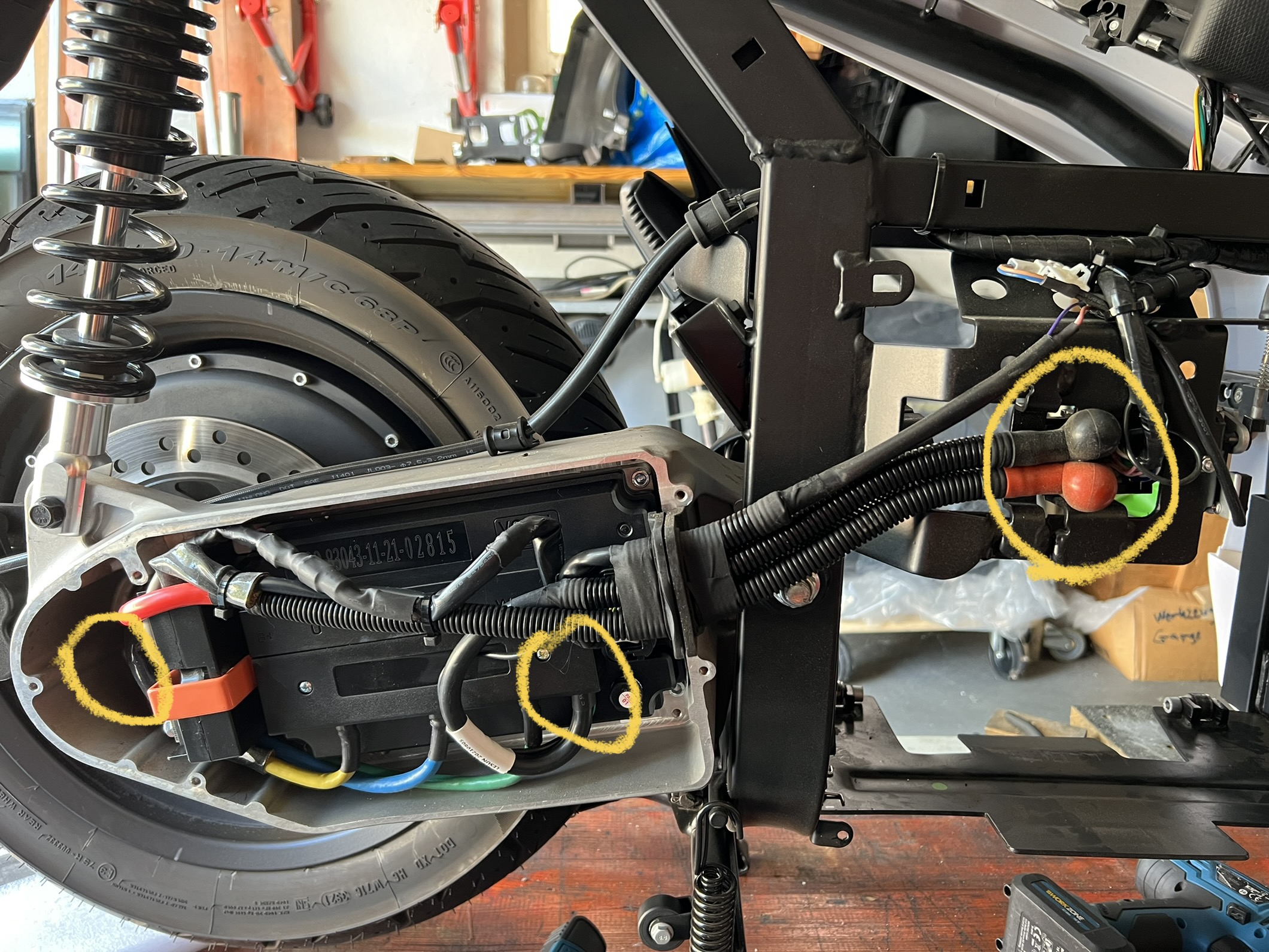

Hupe war noch nicht dran, nur der 20A DC-DC Konverter. Kurzschluss hatte ich auch keinen.
> Entweder zieht der Wandler beim Anschalten einen hohen Strom-Puls
Ich tippe stark auf das; der saugt sich bestimmt bei Strom erstmal seine Elko's voll. Jedenfalls mit dem DC Konverter mit Stromkontakt wo in der Leitung startet der Roller nicht.
Und direkt an die fette Leitung will ich es nicht hängen. Wäre auch nur direkt an den dicken Kupferstift-Verschraubungen (die in den Akku gehen) möglich; die nächste Möglichkeit wäre ganz hinten (+) direkt am Motor-Eingang. Zudem dann 1x Kabel hin- und her wieder nach vorne, das wäre Blödsinn. Die Stromverbindung direkt am Akku-Stecker lasse ich mal besser wie sie ist. Ist eh schon so halbgar von Silence isoliert, mit den 1€ Schlabber-Gummikappen, die sich nicht mal richtig drüberstülpen lassen, wegehn dem zu engen Trennsteg zwischen den Polen.
Wäre schön gewesen mit der Stebel Hupe, aber der Aufwand wird mir zu umfangreich, das dennoch zum laufen zu kriegen.
Dafür verlege ich jetzt 'ne Defa Miniplug Buchse zum Garagenladen in 3-2-1. Hatte ich schon bei meiner Bimie dran. Wenn schon fast alle Kunststoffteile derzeit demontiert sind. :mrgreen:

Bimie G. hat geschrieben: Fr 5. Aug 2022, 17:18 Und direkt an die fette Leitung will ich es nicht hängen. Wäre auch nur direkt an den dicken Kupferstift-Verschraubungen (die in den Akku gehen) möglich; die nächste Möglichkeit wäre ganz hinten (+) direkt am Motor-Eingang.
Weil Du hier explizit das (+) schreibst, erlaube ich mir anzusprechen: Was nutzt Du als (-) / Masse?
Irgendwo hatten wir das Thema schon mal ansatzweise, aber nach meiner Meinung ohne solide Klärung. Ich würde jedoch nicht davon ausgehen, dass der Rahmen für irgendeine am Roller vorhandene Spannung die Masse (oder Erde/PE bei 230V, darum ging es damals glaube ich) ist. Erst recht nicht im 50V-Kreis.

Habe dort Minus abgegriffen wo der eingebaute DC Wandler das auch herholt / selbes Kabel. Ich weiss dass der Roller keine (klassische) Karosseriemasse hat.
Wollte nur anmerken dass man die "Hochvoltleitung" nur regulär direkt am Akku-Übergabepunkt oder (+) direkt am Motor und (-) ganz rechts am Votol abgreifen könnte. Siehe gelbe Kreise.
