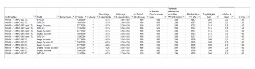

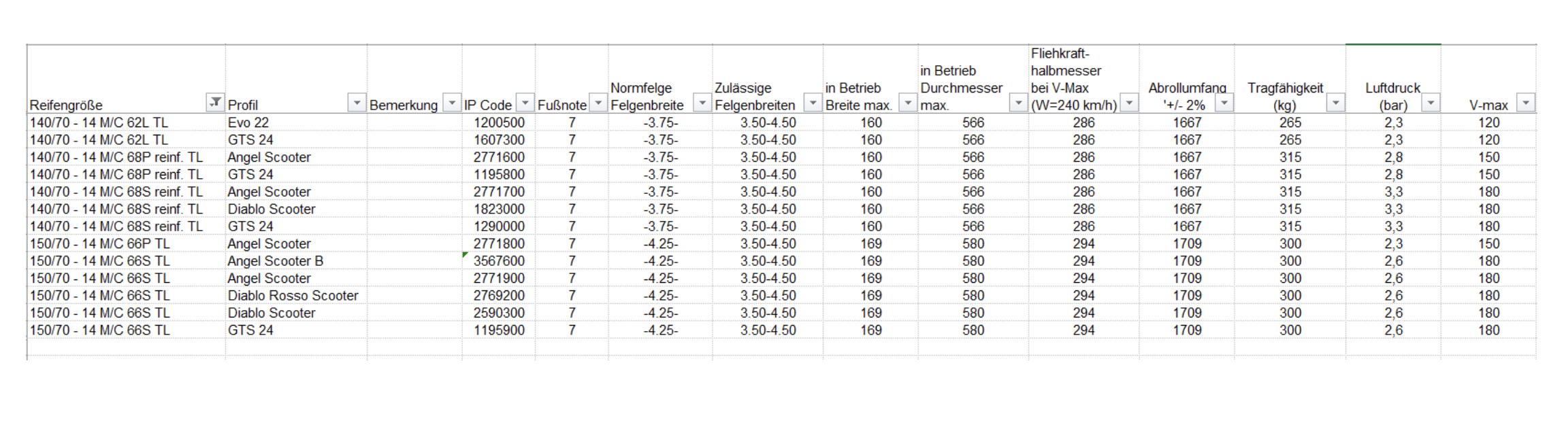

Ich möchte den Thread nochmal hochholen. Ist an dem Thema noch jemand dran, z.B der Threadersteller?
Wenn ich es richtig verstanden habe, klemmt es ja nur an 66 vs 68 Tragfähigkeit...
Und jeder TÜVler wird verstehen, dass mit zwei Leuten drauf das Fahrzeug weit von einem Wheelie entfernt ist;)
Also sollten die paar Kilo, die der Hinterreifen dann unter dem Gesamtgewicht für BEIDE Räder ist, nichts ausmachen.
Ich vermute, Silence hat sich einfach einen Reifen ausgesucht und den gab's halt nur in 68P, also hat man die Specs einfach genommen...

Re: Größerer Hinterreifen
Ja, so sehe ich das auch.
Inspektionstermin habe ich in der KW 27. Ob da der Reifenwechsel schon klappt - mal sehen.
Heute habe ich Pirelli angeschrieben um die möglichen Felgenbreiten für den Reifen zu erfragen und prompt Antwort erhalten: Sollte passen

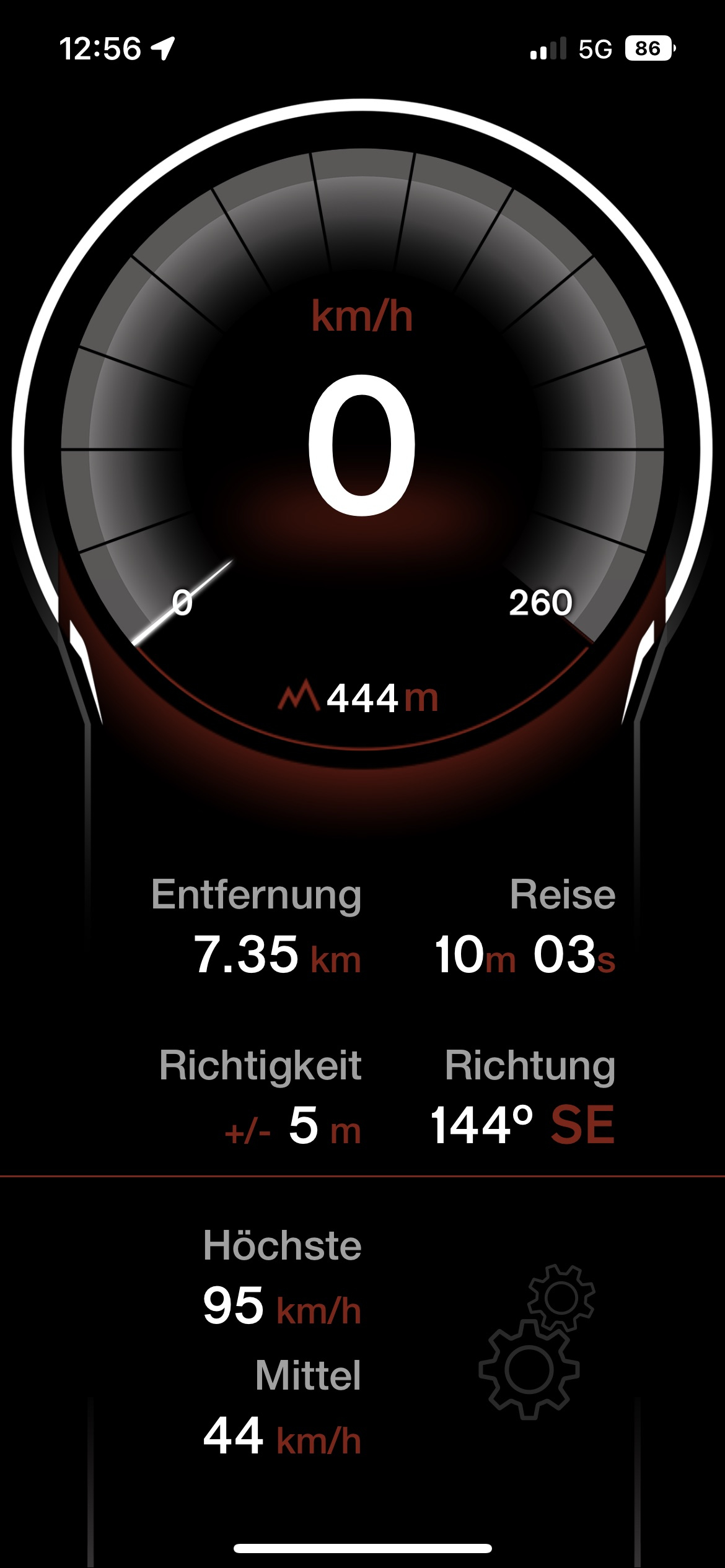

So! Hat gedauert, aber ich habe es endlich geschafft. Der S01 hat jetzt einen 150/70 14 Reifen auf der hinteren Felge. Hab ihn heute aus der Werkstatt holen können und auf der Heimfahrt (50Km) schon gleich gemerkt, der Tacho eilt nur noch halb so schlimm vor. Maximalgeschwindigkeit nach GPS war vorher 86-87 Km/h und ist nun 90-91 Km/h. Innerorts fahre ich bei Tacho 55 Km/h nach GPS 50 Km/h. Vom Fahrverhalten, Kurven, Bremsen, etc. merke ich keinerlei negativen Effekt. Geradeaus auf der Landstraße läuft er etwas ruhiger/angenehmer.

War gerade beim TÜV, Termin am Freitag 14.10. bekommen. Werde berichten.
PS: habe auf dem Weg zum TÜV (kurzes Stück Landstraße) die angepriesenen 95Km/h kurzzeitig erreicht. Danach pendelt er sich jedoch so bei 90-92Km/h ein.
