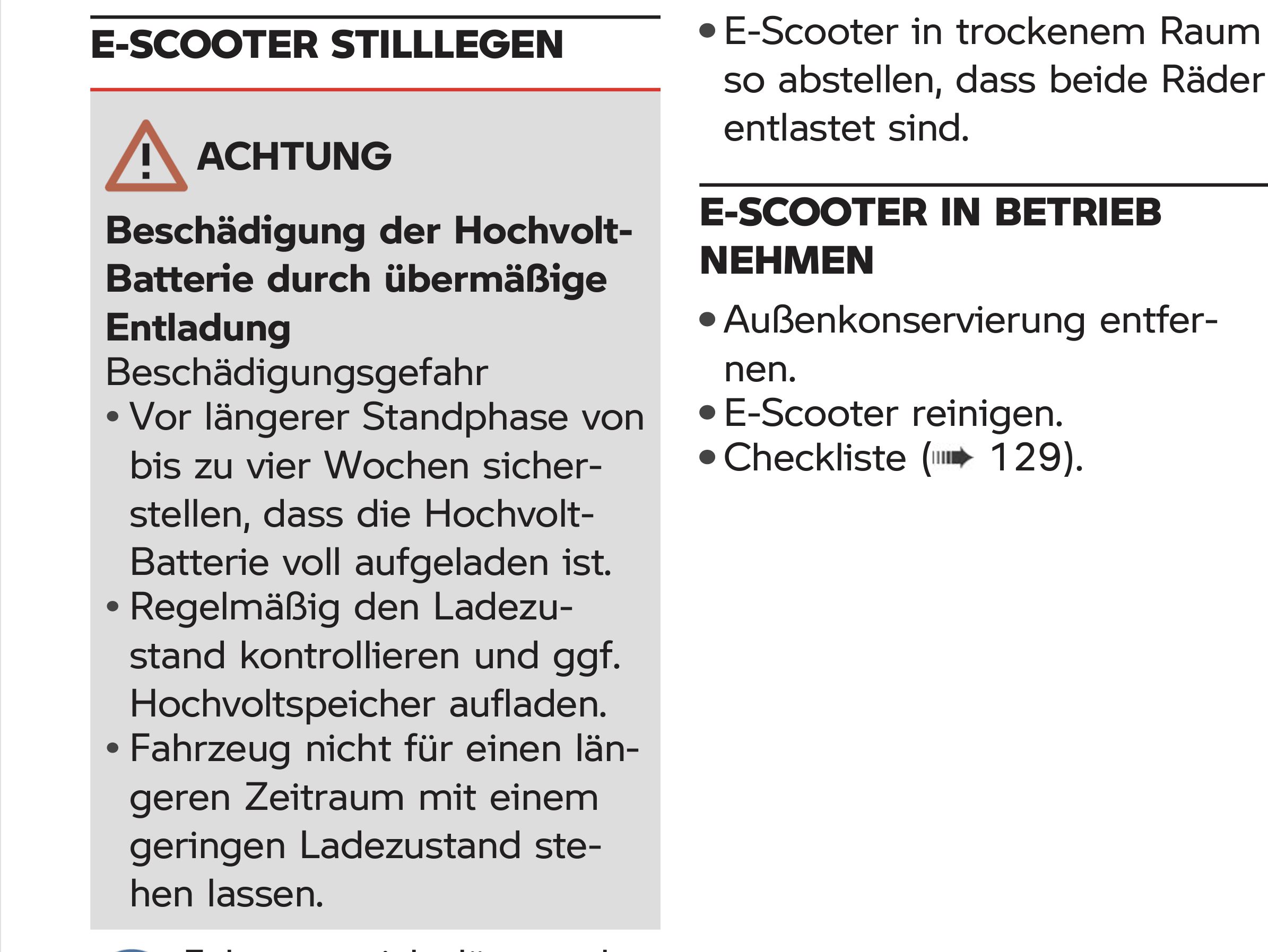

Im Übrigen, hier zum Genießen auszugsweise aus der BDA des CE:
Zitat BDA CE 04:
