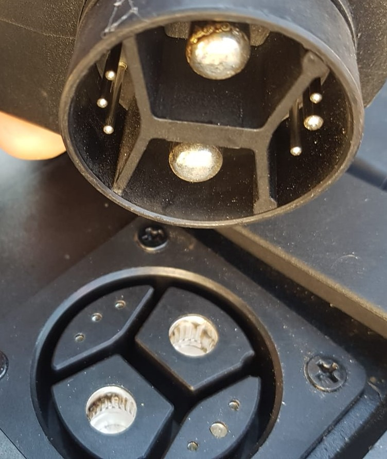

Hallo zusammen, seit Juni 22 ist mein EK3 nun auch schon 3900 km unterwegs gewesen. Ich bin so weit sehr zufrieden.
Nun habe ich zuletzt 2 Entdeckungen gemacht, von denen ich noch nichts gelesen habe.
Zum einen habe ich "Schmauchspuren" an den großen Kontakten der Batterie entdeckt. Ist das normal? Sind die dünnen Blechbauteile, die den Kontakt herstellen, Verschleißteile? Macht Kontaktpaste Sinn?
Zum andern habe ich beim letzten Schmieren der Kette festgestellt, dass das Kettenblatt leichtes Spiel hat, es lässt sich um wenige mm verkippen. Die Muttern auf den Stehbolzen sind sehr fest. Rotieren lässt sich das Kettenblatt nicht.

Könntest du bitte mal ein Foto von den "Schmauchspuren" zeigen?

Hallo nochmal,
hier ein Bild der Steckverbindung. Wo ich es mir nochmal genauer und auch die Gegenseite angesehen habe, könnte es durch versehentliches fahren mit nicht ganz eingestecktem Stecker kommen.

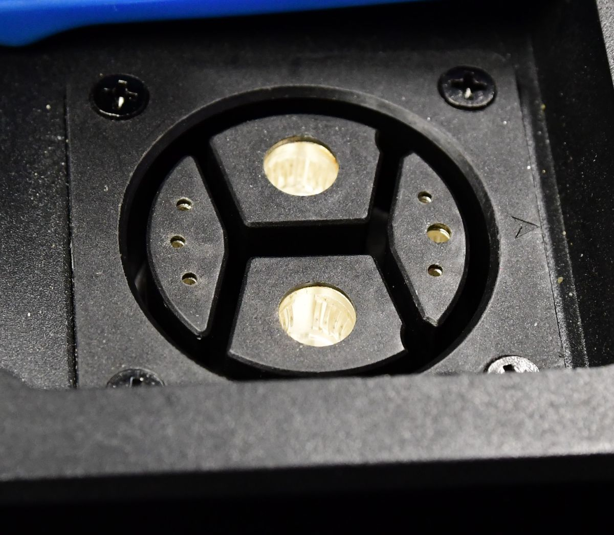

Grade mal nachgesehen, ich habe solche Spuren, die tatsächlich wie du schreibst auf schlechten Sitz hinweisen, bei mir nicht. Dafür fehlt bei mir schon
ein Teil eines Pins vom Stecker, aber das macht in der Nutzung nichts aus.

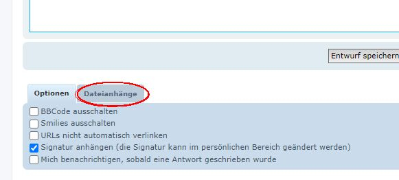

Wie macht ihr das mit den Fotos? Man soll ja wohl einen Link angeben.
