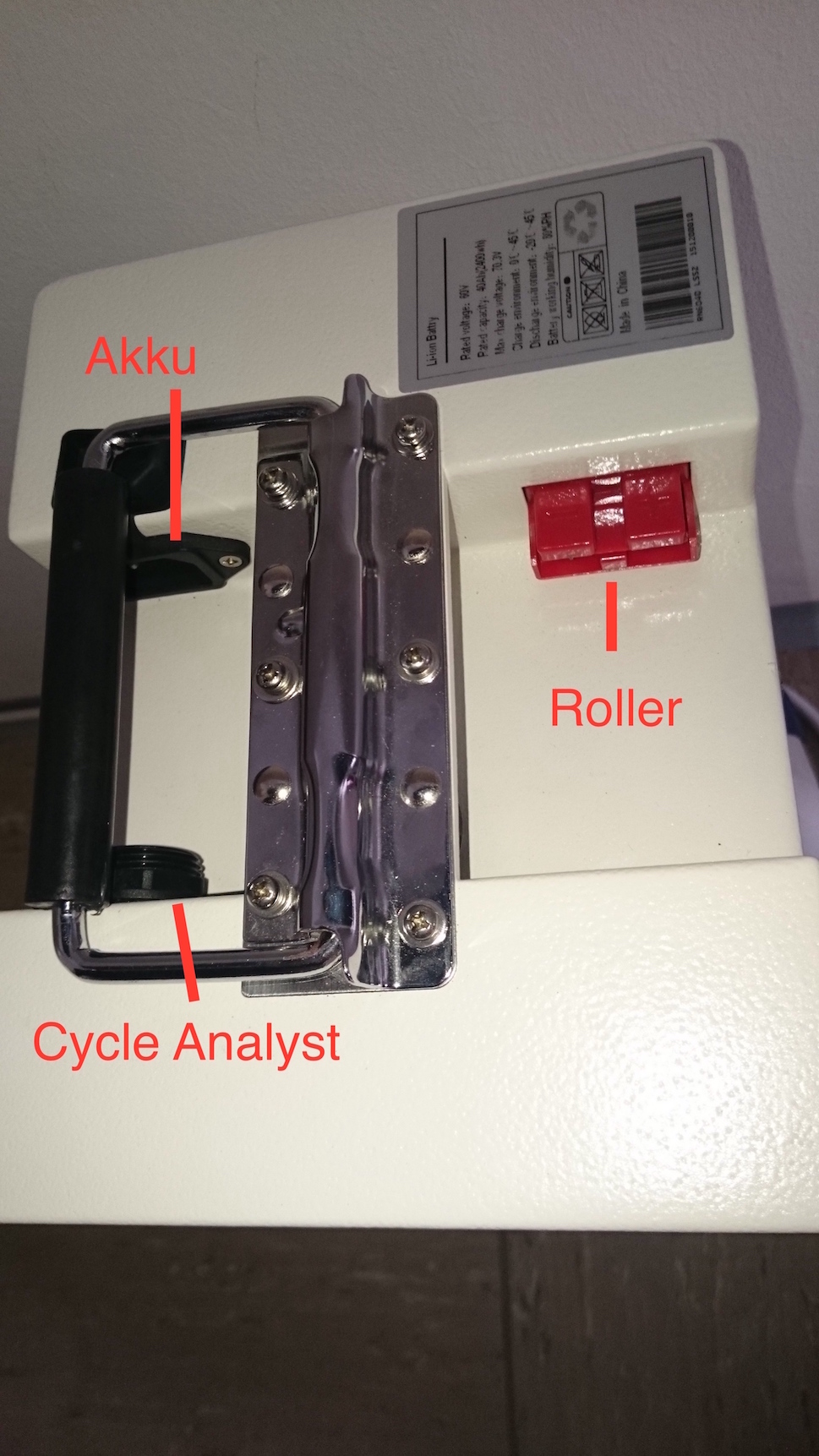

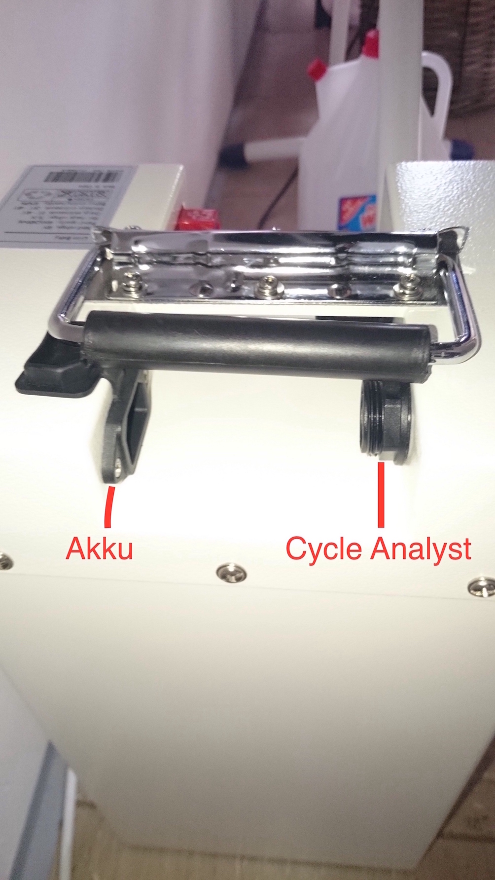

Ich habe jetzt selber noch eine ganz blöde Vermutung.
Auf den Bilder sieht man den Anschluss für den neuen Cycle Analyst. Ich habe keine Ahnung was das ist und war auch noch nicht daran interessiert mich darüber bei Herr Richert zu erkundigen, weil ich einfach nur Roller fahren wollte.
Jedenfalls bekommt der Roller nach "Zündung ein" erst Power wenn auch der Cycle Analyst Stecker gesteckt ist!
Jetzt frag ich mich ob der Akku(an dem von aussen keine Sicherung mehr zu erreichen ist) evtl. auch nur aufgeladen werden kann wenn dieser Cycle Analyst Stecker gesteckt ist!?!?
Das ist übrigens bautechnisch unmöglich mit den jetzt verfügbaren Steckern. Wenn das also der Fall sein sollte dann braucht man einen kleineren Cycle Analyst Stecker und einen kleineren oder anders gebauten(Winklestecker) vom Ladegerät zum Akku! Ausserdem würde das bedeuten das man NUR noch mit Akku im Roller aufladen kann. Dann ist die Funktion den Akku entnehmen zu können völlig absurd.

Tja, das bestärkt meine Befürchtung das ohne angesteckten Cycle Analyst Stecker gar nichts geht.
