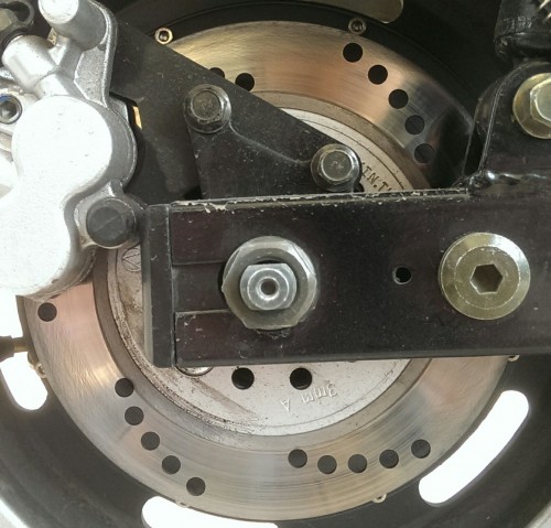

Also, das klingt fremd. So, rein vom Klang der Aufnahme her würde ich vermuten, dass Verkleidungsteile mit Spannung aneinander drücken. Bei Bewegung würden die dann dumpf knarzen.
Da hier aber die Bremse Einfluss nimmt... Das Rad haut dir aber nicht gleich ab? :mrgreen:

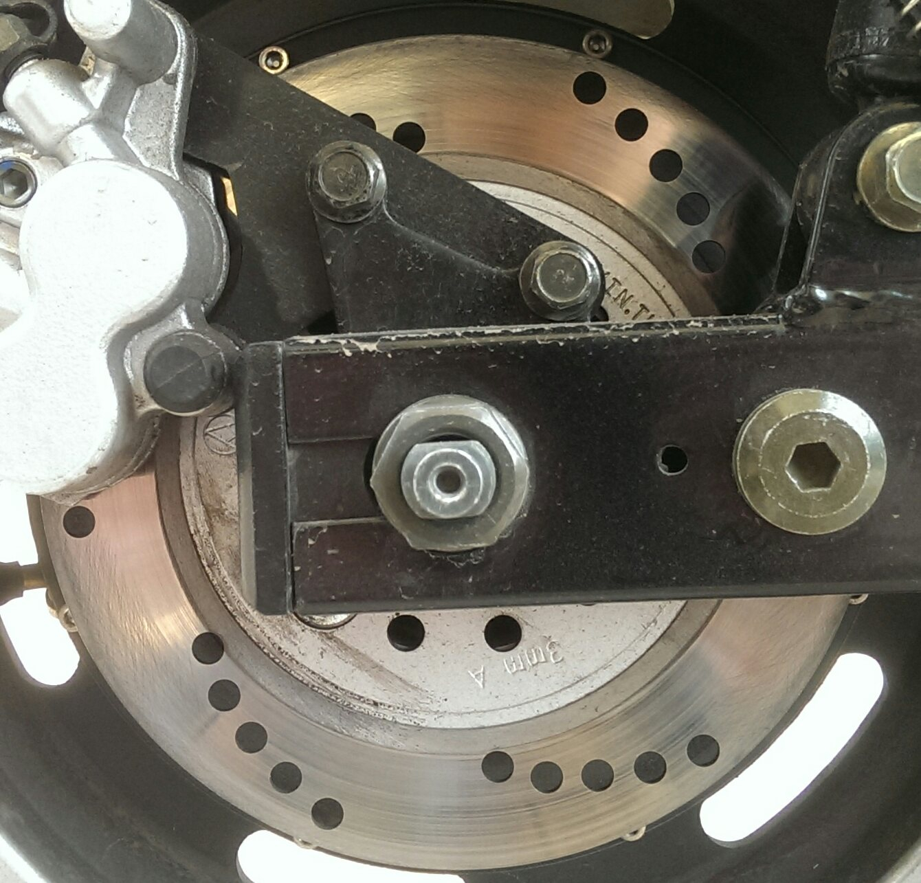

Kontrolliere mal, ob sich auf der vorderen Bremsscheibe ein gleichmäßiges Schliffbild entwickelt.
Ich zeig dir mal, wie es hinten nicht aussehen sollte...
Siehst du, wie oben am Rand der Scheibe die Rauigkeiten zu sehen sind, während unten alles gleichmäßig angeschliffen ist?
Dann sitzt Rad oder Scheibe schief. Bei mir wird es das Rad sein.
Grüße,
Ace

Hier ein Bild der Bremsscheibe.
Für das Bild in Groß einfach auf den Link
https://dl.dropboxusercontent.com/u/127 ... AG2646.jpg
Und noch eins, wo die ganze Scheibe drauf ist (aber nicht so scharf geworden)
https://dl.dropboxusercontent.com/u/127 ... AG2647.jpg
Sieht bisschen rau aus finde ich.
