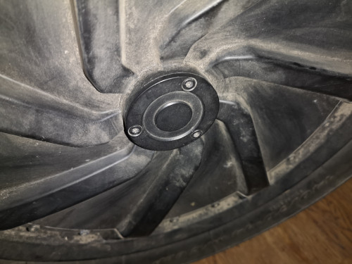

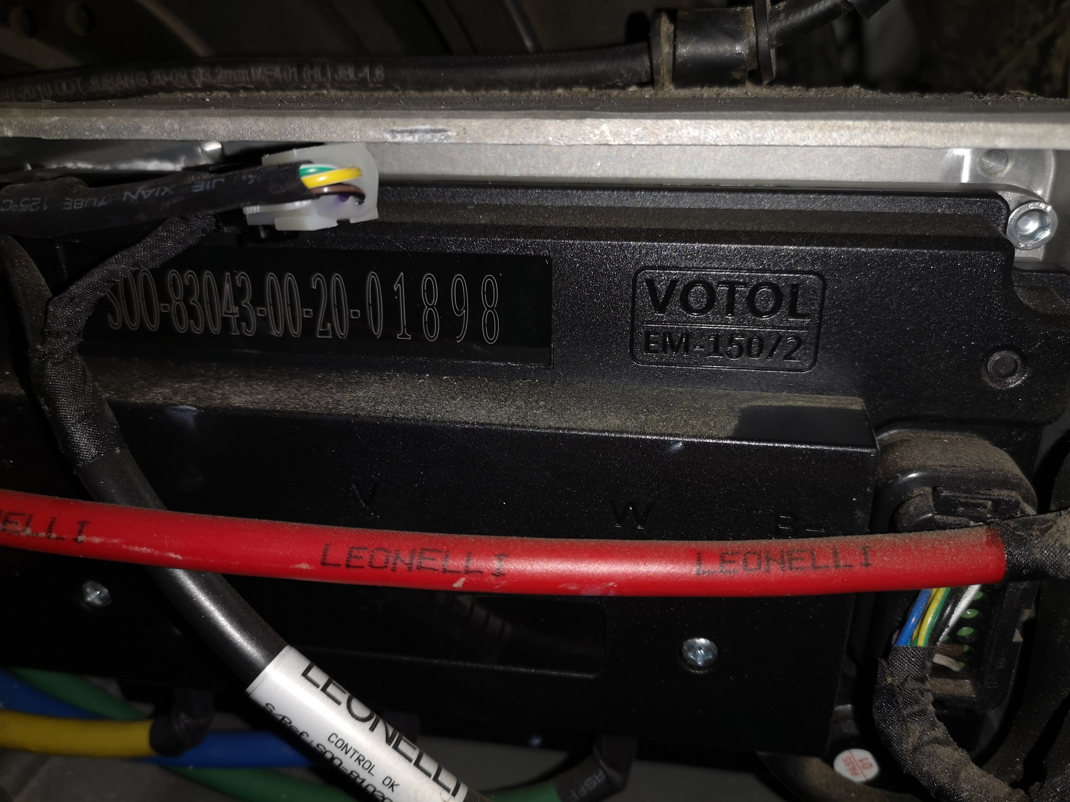

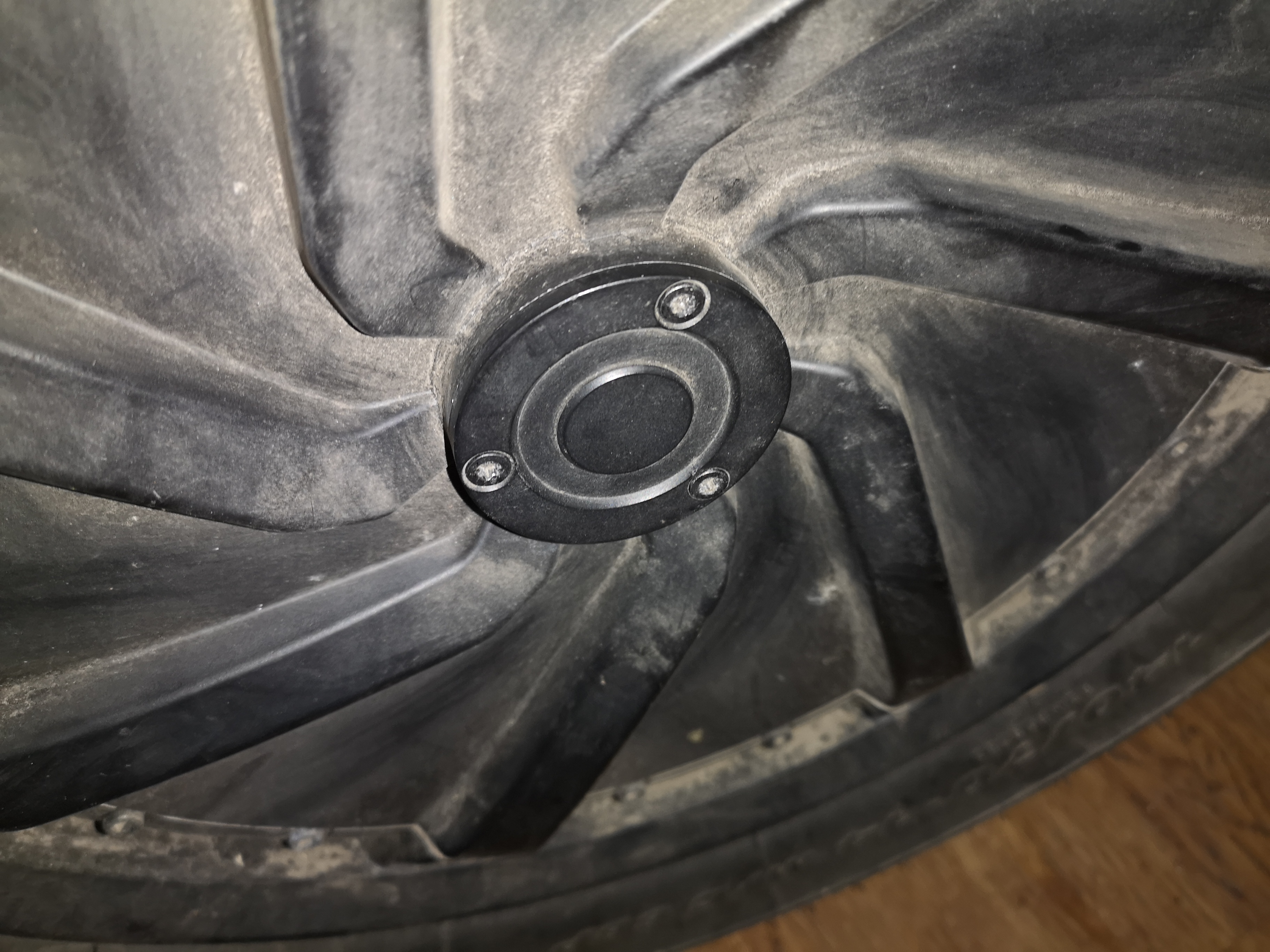

Dieser S01 hat den Deckel mit den drei Schrauben, hinter dem sich tatsächlich der sin/cos-Encoder befindet. Aber er hat schon einen Votol-Controller. Das gab's also auch.patba hat geschrieben: Fr 26. Aug 2022, 21:11 Wenn ich mich nicht recht täusche, wurde hier im Forum herausgearbeitet, dass der Wegfall des sin/cos-Encoders mit dem Wechsel zum Votol einherging.
