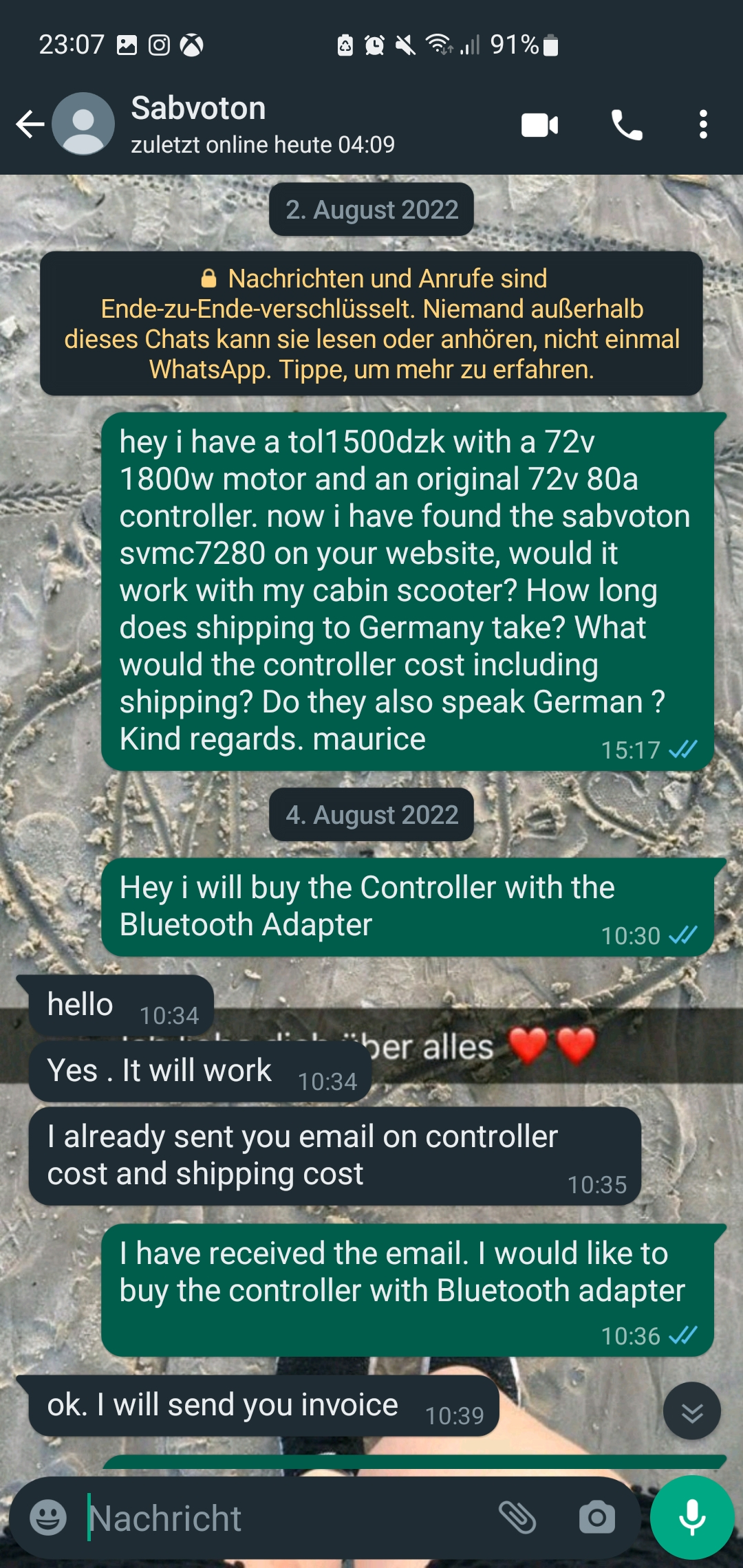

Ich habe den Verkäufer vom Motor ja extra vorm Kauf gefragt ob der Motor ein 60° oder ein 120° phasenwinkel hat. Und er meinte extra 120°. Den habe ich ich bei sabvoton direkt noch nachgefragt und die meinten das geht.
