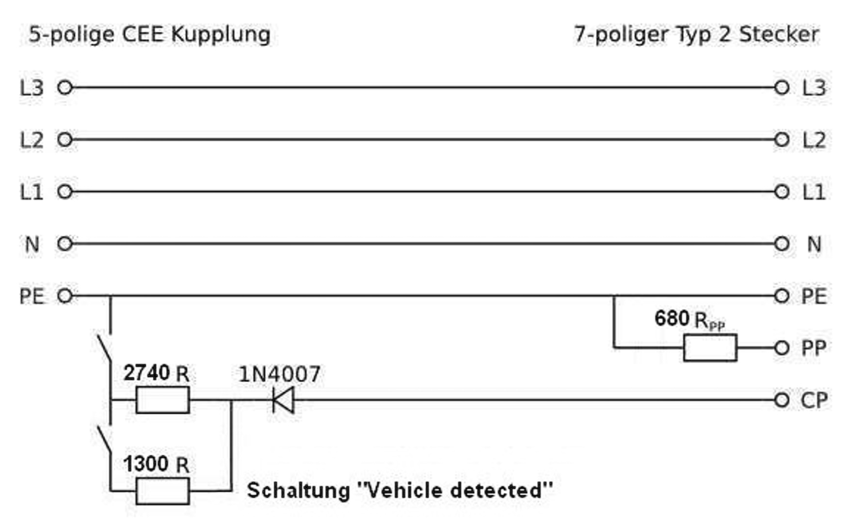

Wichtig ist dass ihr einen Stecker kauft der die zwei Schalter zum ver-/entriegeln und zum freigeben des Ladevorgangs hat oder eine Elektronik die diesen Handshake macht. Einen mit zwei Schaltern gibt es z.B. hier https://eauto.si/metron-shop/product/ad ... huko-16-a/
conny-r
Beiträge: 2722
PLZ: 3616.
Re: Roller an öffentliche Ladesäule laden
Beitrag von conny-r »
Thomas-NIU hat geschrieben: Do 10. Nov 2022, 10:39 Wichtig ist dass ihr einen Stecker kauft der die zwei Schalter zum ver-/entriegeln und zum freigeben des Ladevorgangs hat oder eine Elektronik die diesen Handshake macht. Einen mit zwei Schaltern gibt es z.B. hier https://eauto.si/metron-shop/product/ad ... huko-16-a/
Sehr gute Info. 😍🍺
Schaltplan
Gruß Conny

Lars2010 hat geschrieben: Do 10. Nov 2022, 06:08 Wo bekommt man so einen Stecker?
Kann hier gekauft werden:
https://www.ebay.de/itm/325416065758
Sie müssen nur eine Taste mit einem Widerstand hinzufügen, wie im Diagramm angegeben.

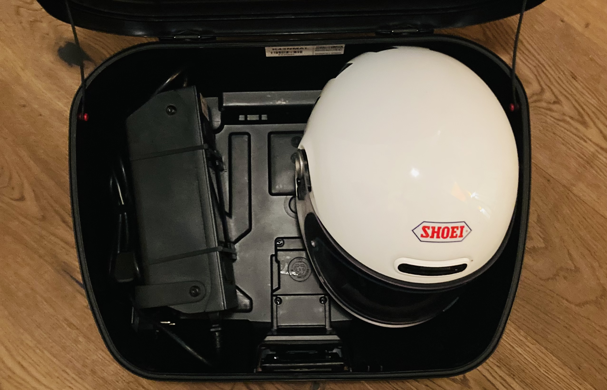

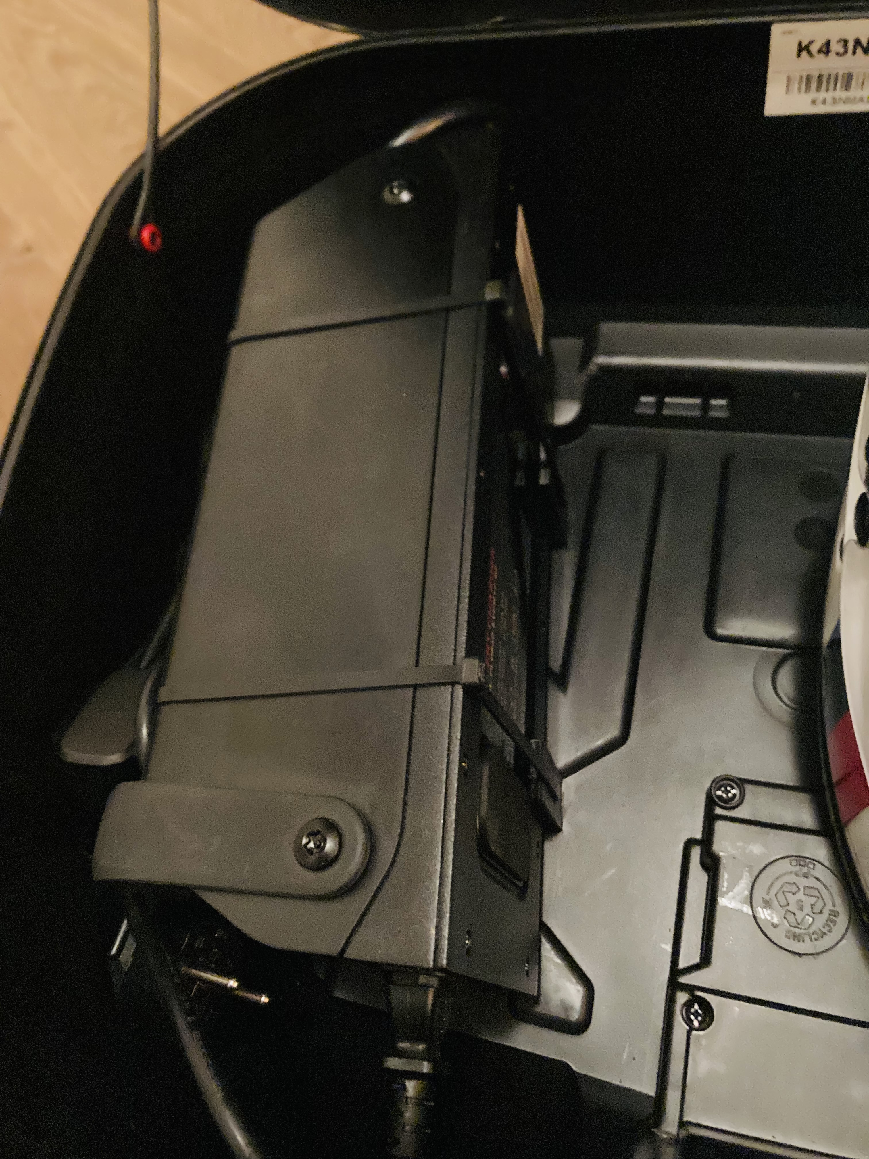

Ich bin mit meiner Ladelösung ein Stück weiter gekommen.
Es fehlen noch ein längeres Kabel und ein Schraubverschluss aus dem Marinebereich. Letzterer wird ins Topcase eingesetzt um die Kabel nach außen zu führen. Gehalten wird das Ladegerät von zwei Klammern aus ASA Kunstoff, die im Topcase flächig aufliegen und verschraubt sind. Zusätzlich kann es noch mit Kabelbindern gesichert werden. Bei Interesse lasse ich euch gerne die 3D-Datei zukommen oder schicke gegen Materialpreis auch eine Klammer.
LG Julian

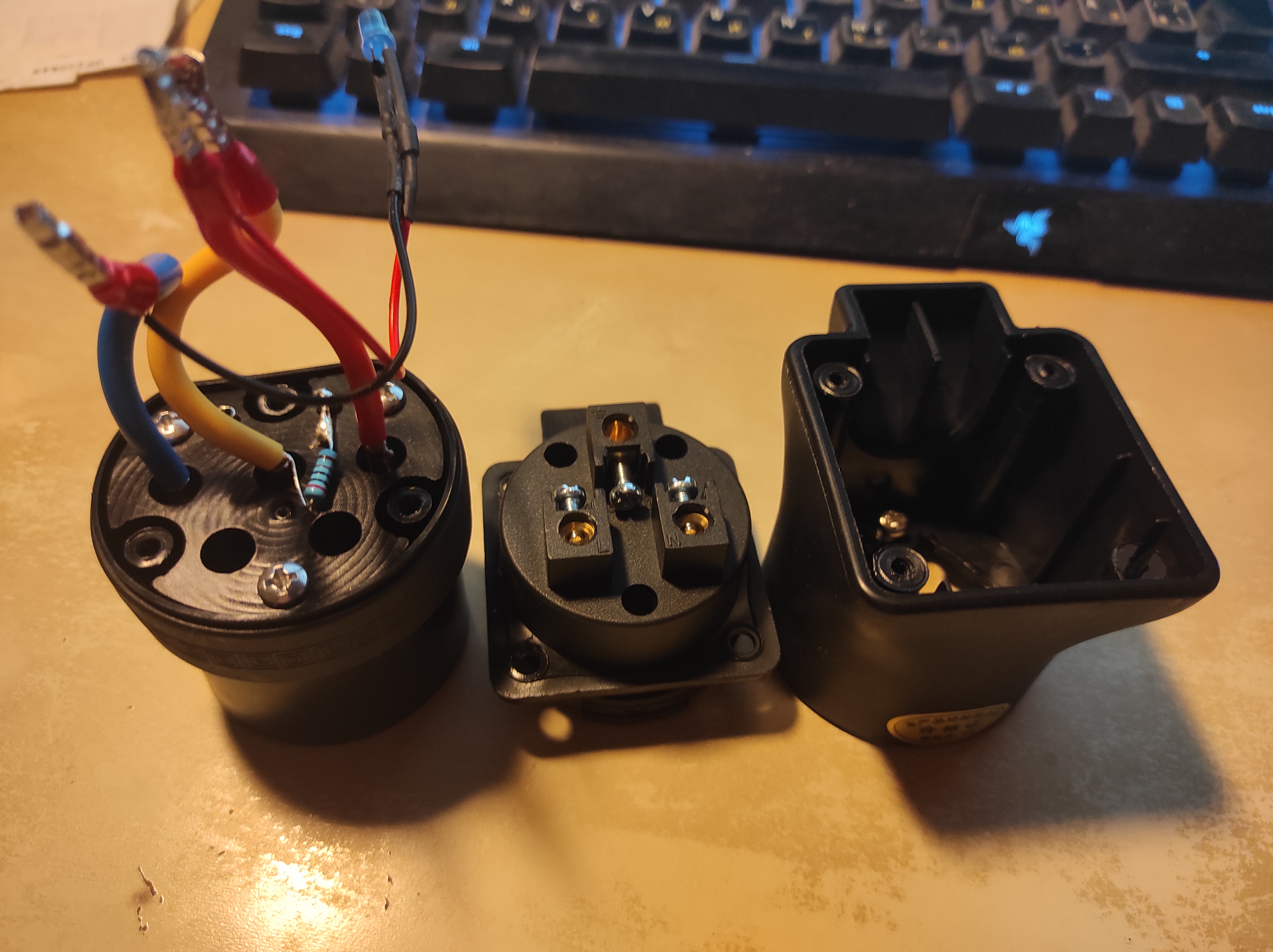

Heute habe ich meinen Adapter zur Revision zerlegt

UUSR hat geschrieben: Sa 12. Nov 2022, 20:37 Heute habe ich meinen Adapter zur Revision zerlegt
Der Stecker sieht auf dem EBay Foto etwas anders aus als Schuko. Passt es trotzdem?
