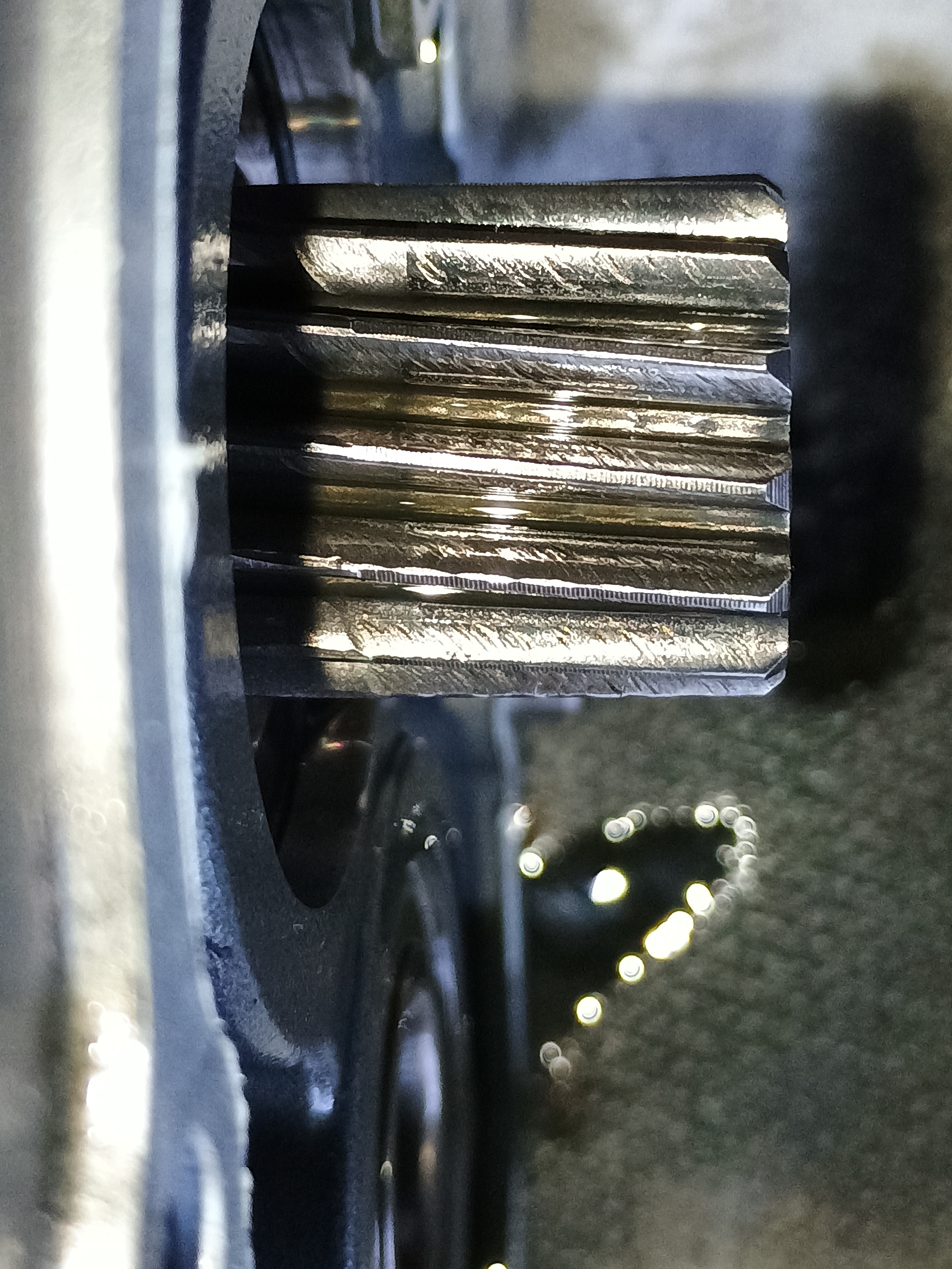

Wenn Du den Roller noch hast, dann sieh Dir das genauer an. Bei mir hat das treibende Rad im Getriebe einen Schaden. Das große Gegenrad ist ok. Die Ölmenge war nur 50ml von 150ml soll. Anbei ein Foto davon. Bei mir jaulte der EK3 bei 30km/h und ca. 60km/h.

Welches Öl kommt da rein? Woher weißt du das 150m Soll ist? Kannst du bitte noch mit Bildern zeigen wie genau du da dran gekommen bist?oliver62 hat geschrieben: Sa 19. Okt 2024, 19:32 Wenn Du den Roller noch hast, dann sieh Dir das genauer an. Bei mir hat das treibende Rad im Getriebe einen Schaden. Das große Gegenrad ist ok. Die Ölmenge war nur 50ml von 150ml soll. Anbei ein Foto davon. Bei mir jaulte der EK3 bei 30km/h und ca. 60km/h.

Das sieht schon etwas zerschlissen aus. Wieviel Kilometer bist du gefahren?oliver62 hat geschrieben: Sa 19. Okt 2024, 19:32 Wenn Du den Roller noch hast, dann sieh Dir das genauer an. Bei mir hat das treibende Rad im Getriebe einen Schaden. Das große Gegenrad ist ok. Die Ölmenge war nur 50ml von 150ml soll. Anbei ein Foto davon. Bei mir jaulte der EK3 bei 30km/h und ca. 60km/h.

Ganz kurz: das geräusch beim EK3 ist eher nicht die Kette. Etwas schon, aber wenn man eine gute DYD-Kette draufmacht, fällt das nicht auf. Das ist bei geringem Speed zu hören.
Das laute Geräusch, das erst später kommt, ist das Übersetzungsgetriebe. Dies ist, anders als bei Autos, nicht schrägverzahnt (weil das etwas Verlust bedeuten würde, was bei e-fahrzeugen inakzeptabel ist), und das surrt schon arg bei 40-60km/h.
Ich finds ganz gut, so ist man hörbar, außerdem: redet euch ein, dass das der Sound von Tie-Fightern ist (kling echt so), dann machts fast Spaß.

Ich bin absolut kein Getriebespezialist, aber das oben auf dem Bild ist das nicht schrägverzahnt?FlorianHoelzl hat geschrieben: Sa 2. Nov 2024, 13:12

Hat denn schon mal wer das Öl dort gewechselt? Welches Öl und wie viel kommt da rein?

hatten wir doch schon mal …
Antwort von HORWIN:
Im Anhang übermittle ich Ihnen einen aktuellen Wartungsplan (dieser wurde aktualisiert).
Diese Datei hat auch Ihr Fachhändler vorliegen.
In diesem Wartungsplan sind keine festen Intervalle für einen Getriebeöltausch vorgesehen.
Solange kein Ölaustritt vor liegt, muss auch keines Nachgefüllt oder getauscht werden.
Falls Sie jedoch Ölwechsel durchführen wollen benutzen Sie bitte das Öl GL-4 85W90 mit einer Füllmenge von 150ml
