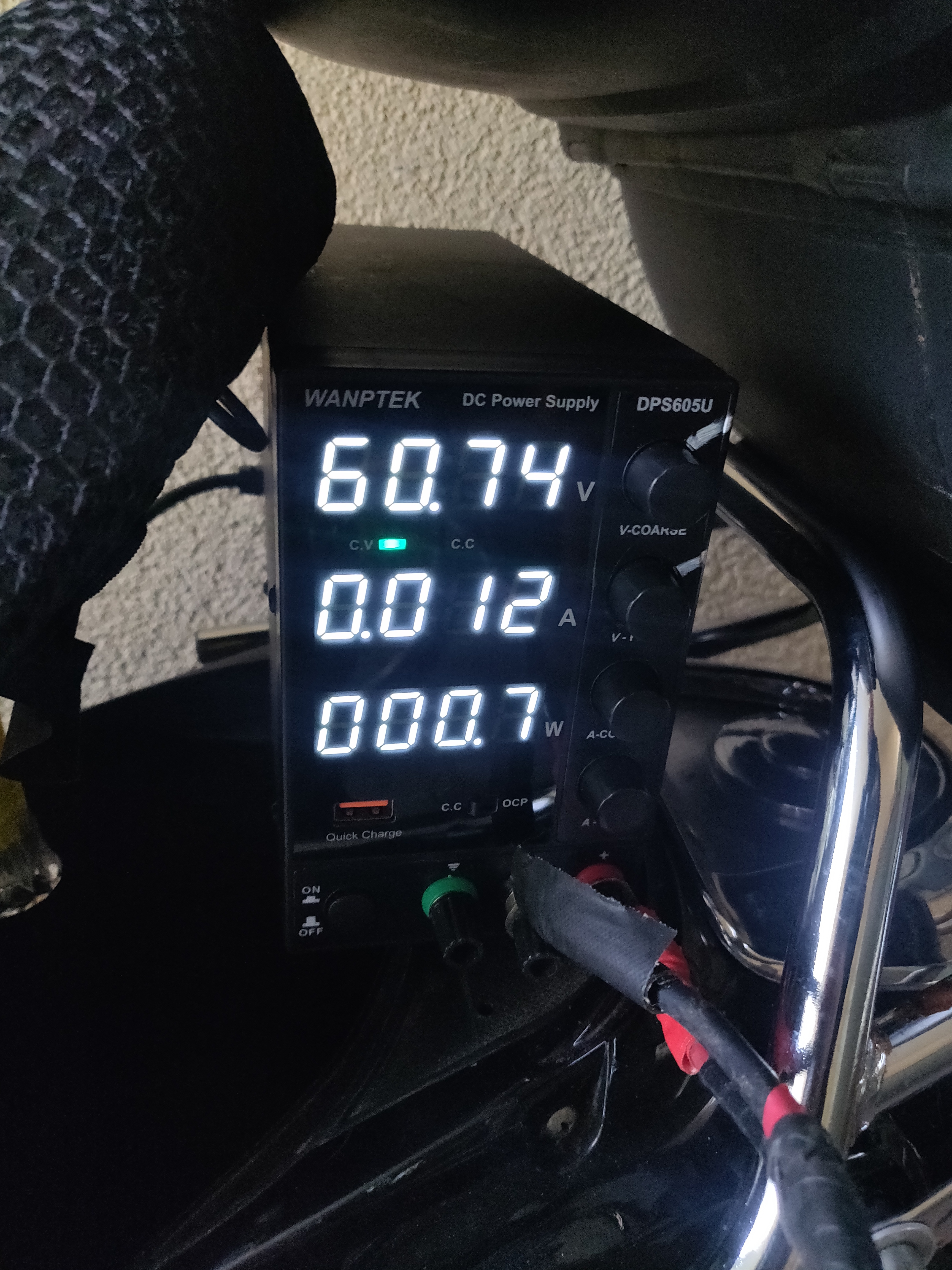

So nach 3 h manuellen umklemmen bin ich bei 0,02 V angekommen.

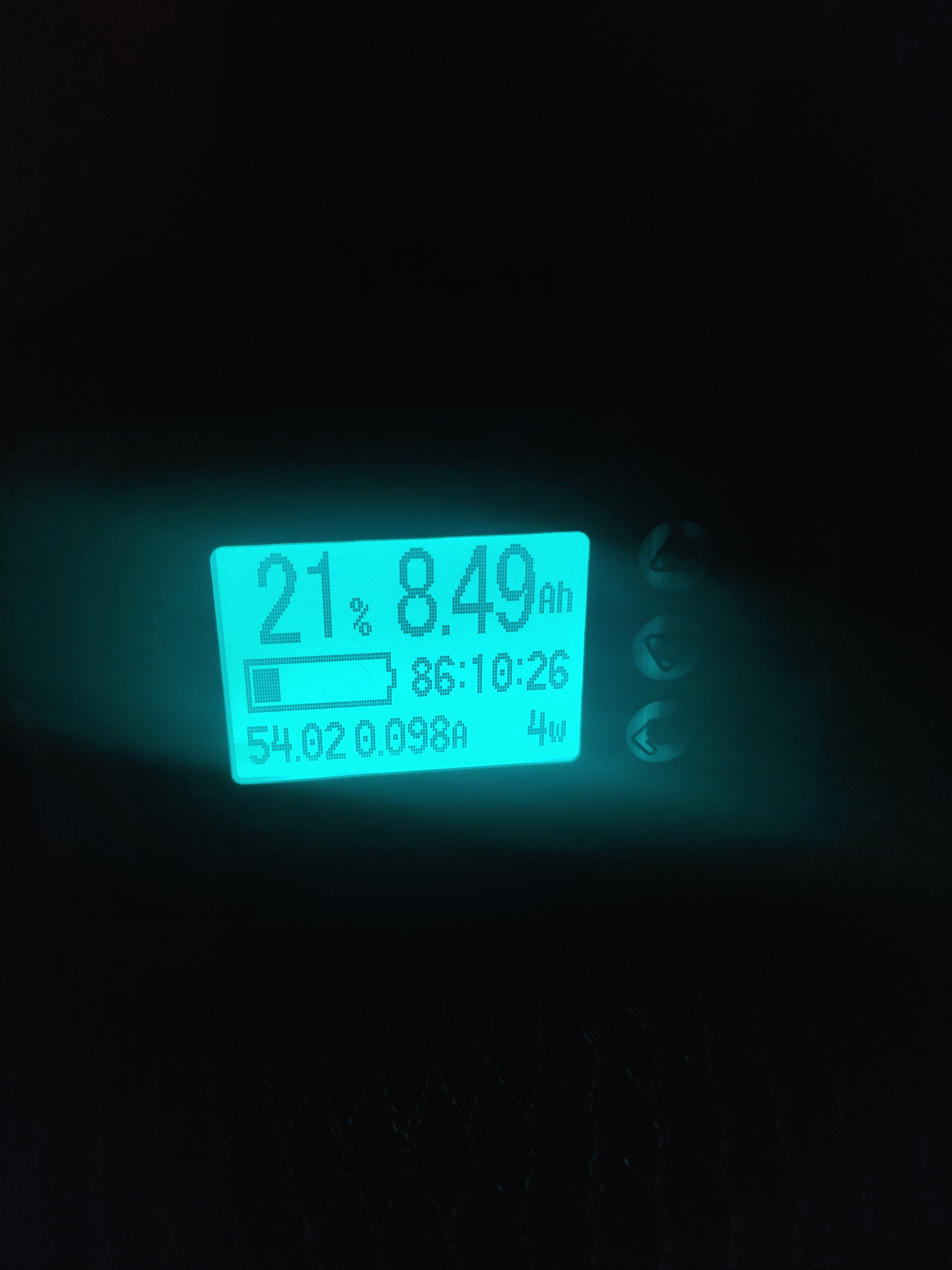

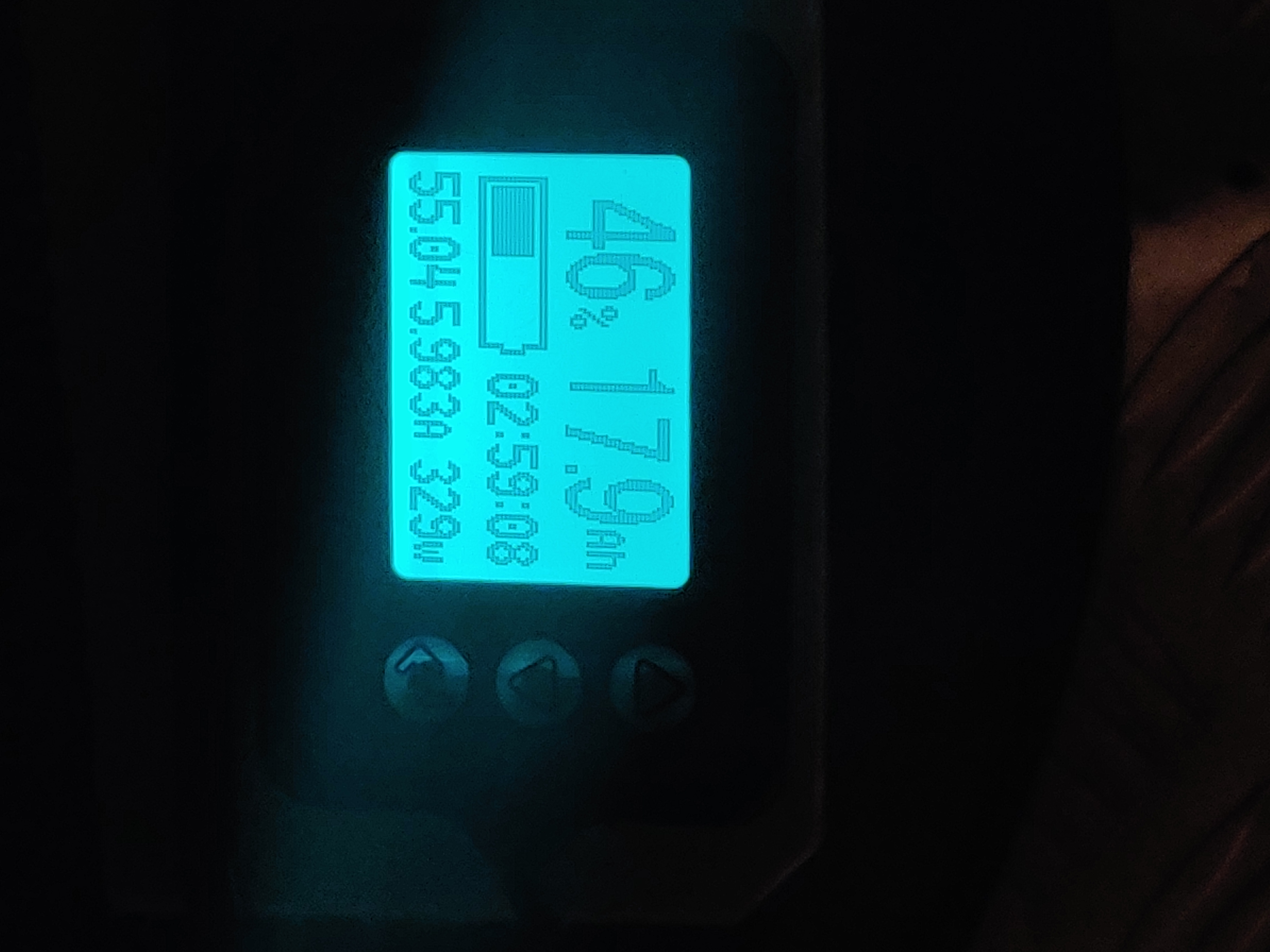

So, jetzt bin ich immer tapfer nach Anzeige vom BMS gefahren und komme im Schnitt mit 12 % Rest zu Hause an, das parallel mitlaufende Coulometer ist dann bei 48 bis 52 %. Heute habe ich dann Mal getestet was noch geht und bin nach BMS Anzeige 0 und Coulometer 46 noch mal 11 km gefahren. Dann waren auf dem Coulometer noch 21%. Das System haut noch 35A raus und Spannung bleibt stabil. Mit den 20S Paket habe ich ja 67 km da müssten mit dem 17S ja um die 45 locker drin sein.

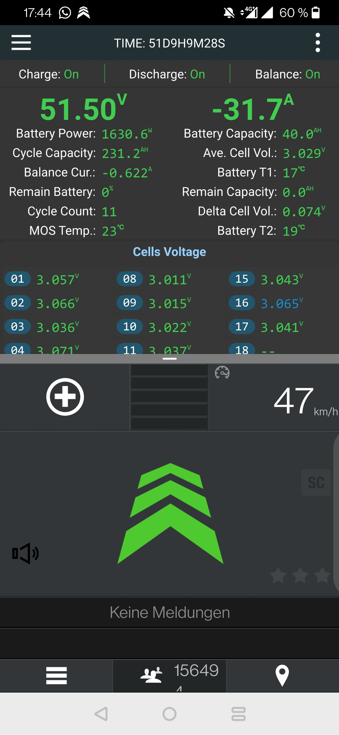

Fast ein Jahr geschafft und läuft.
- Beiträge: 7477
Re: GoE mit 17 S und JK BMS
Das sieht (für einen fast leeren Akku) sehr gut aus!
VG
VG
- Beiträge: 6626
Nun, Fasemann fährt einen LFP-Akku. So leer ist der Akku gar nicht. Zudem wird der Akku mit 6,3A gerade geladen. Nach 322 Tagen ist Fasemann wohl sehr zufrieden mir dem Jikong BMS Active Balancer BT.

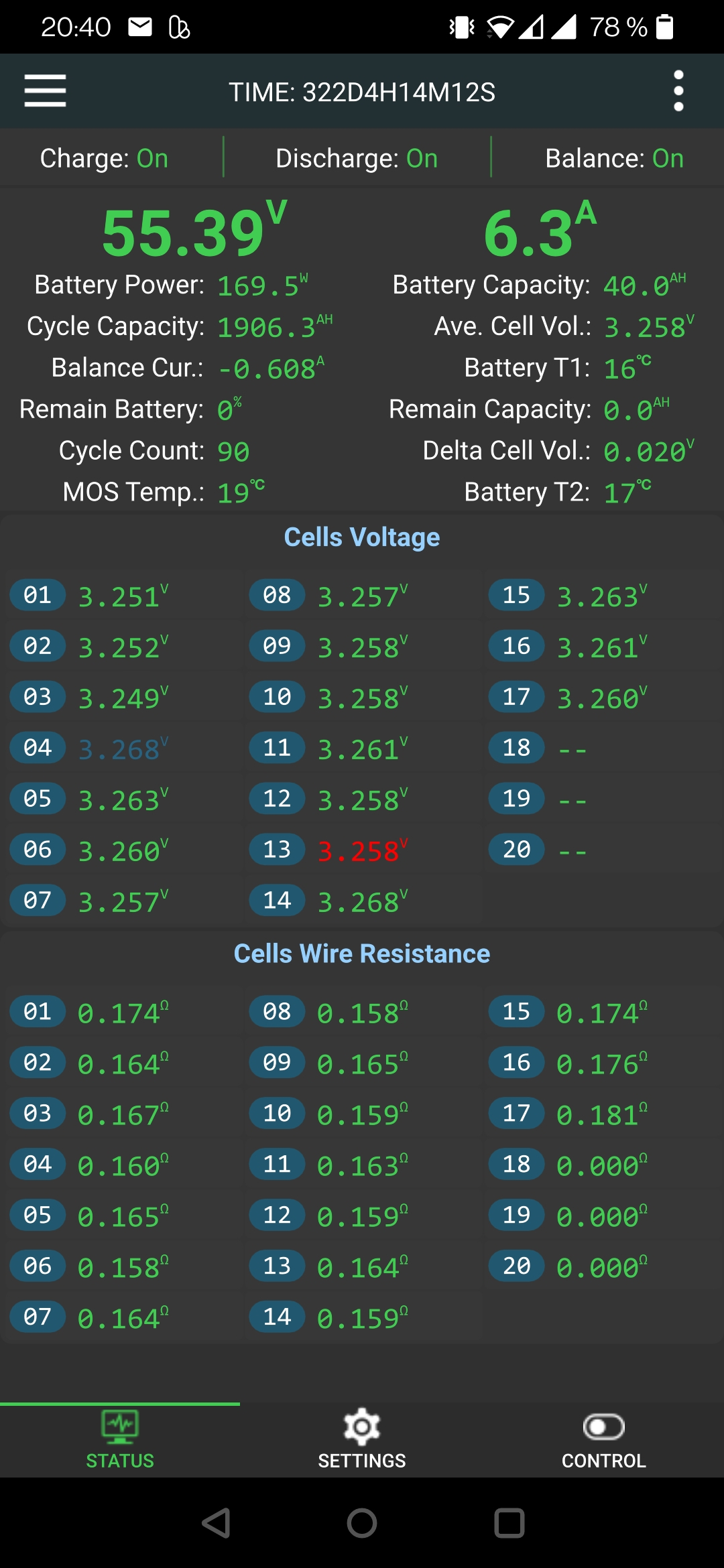

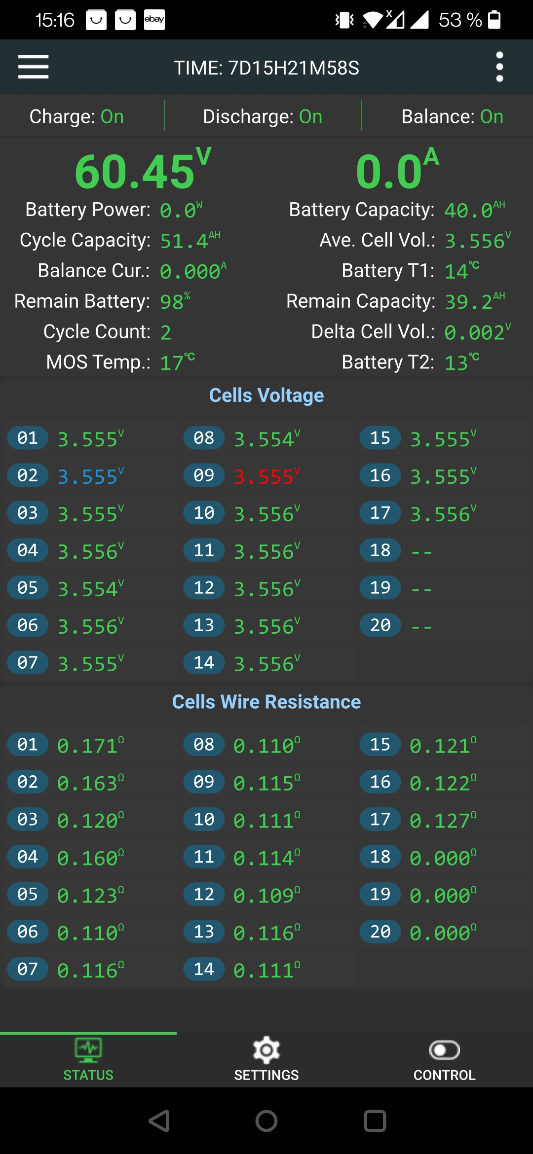

Normal könnte ich die Zellen noch etwas weiter runterfahren, aber für den täglichen Weg ist es ausreichend. Der Screenshot ist 2 Sekunden nach dem anstecken vom LG.

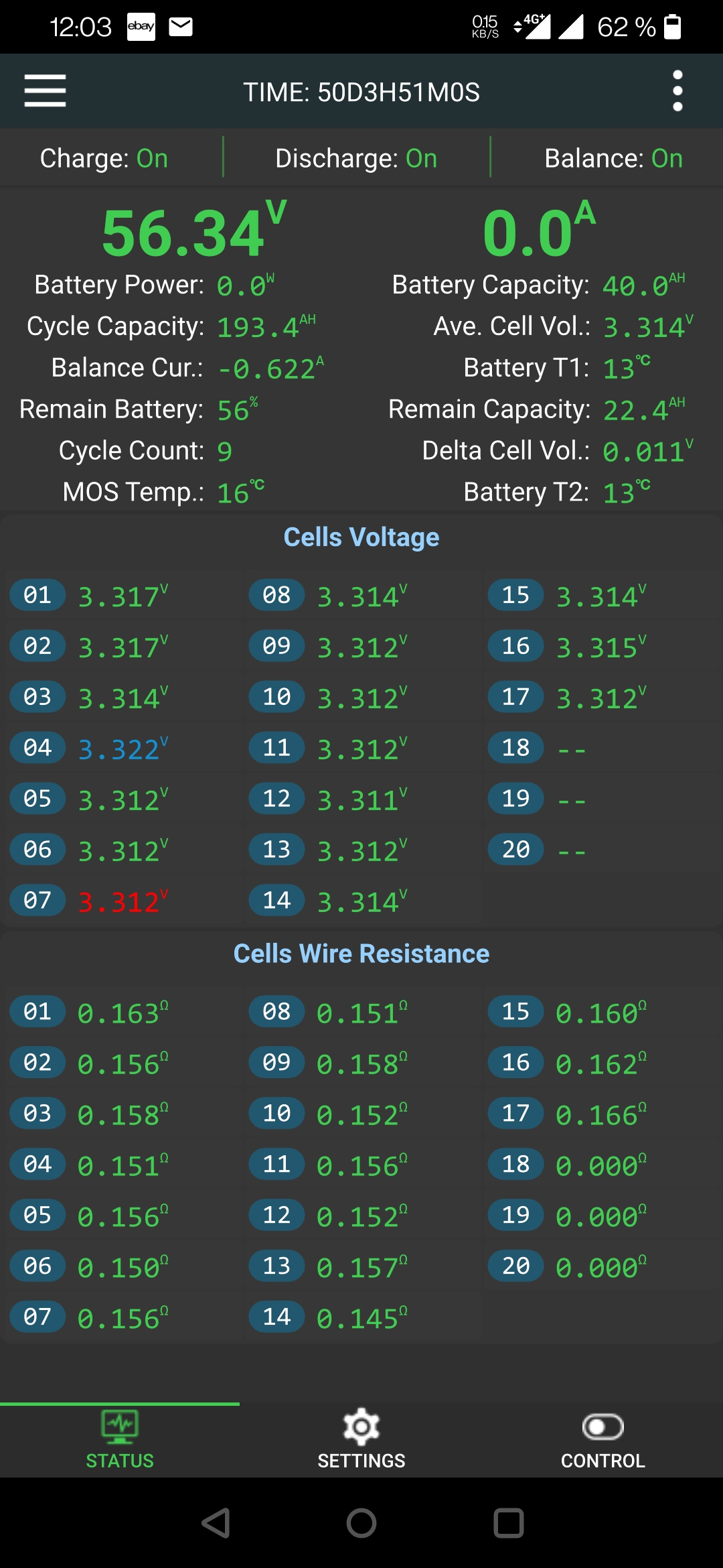

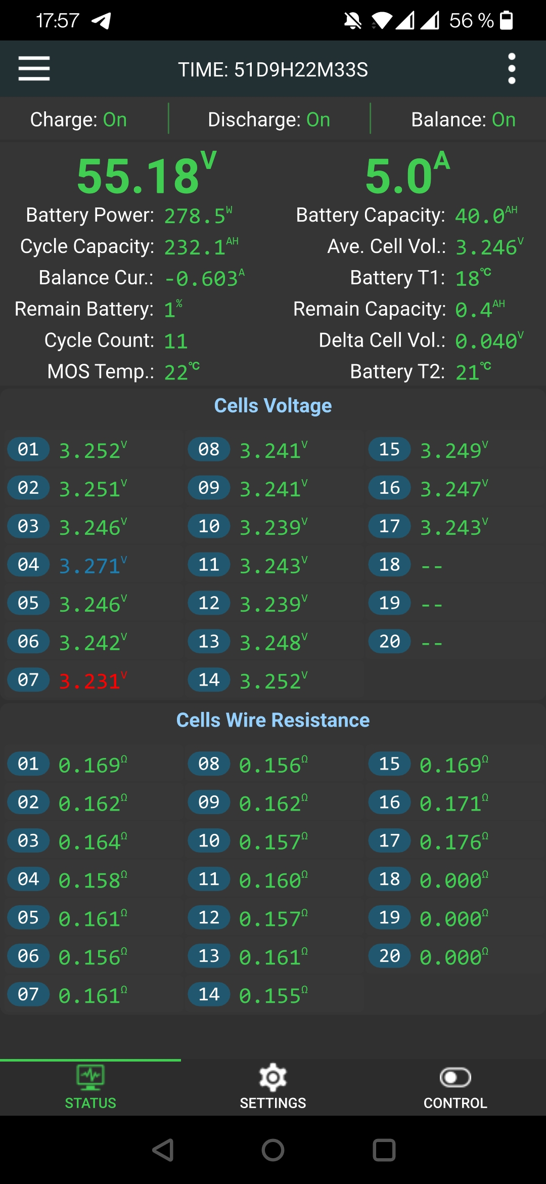

Hatte jetzt mal 1 Woche das Auto genommen, nun macht das BMS mal wieder Feinarbeit.
- Beiträge: 6626

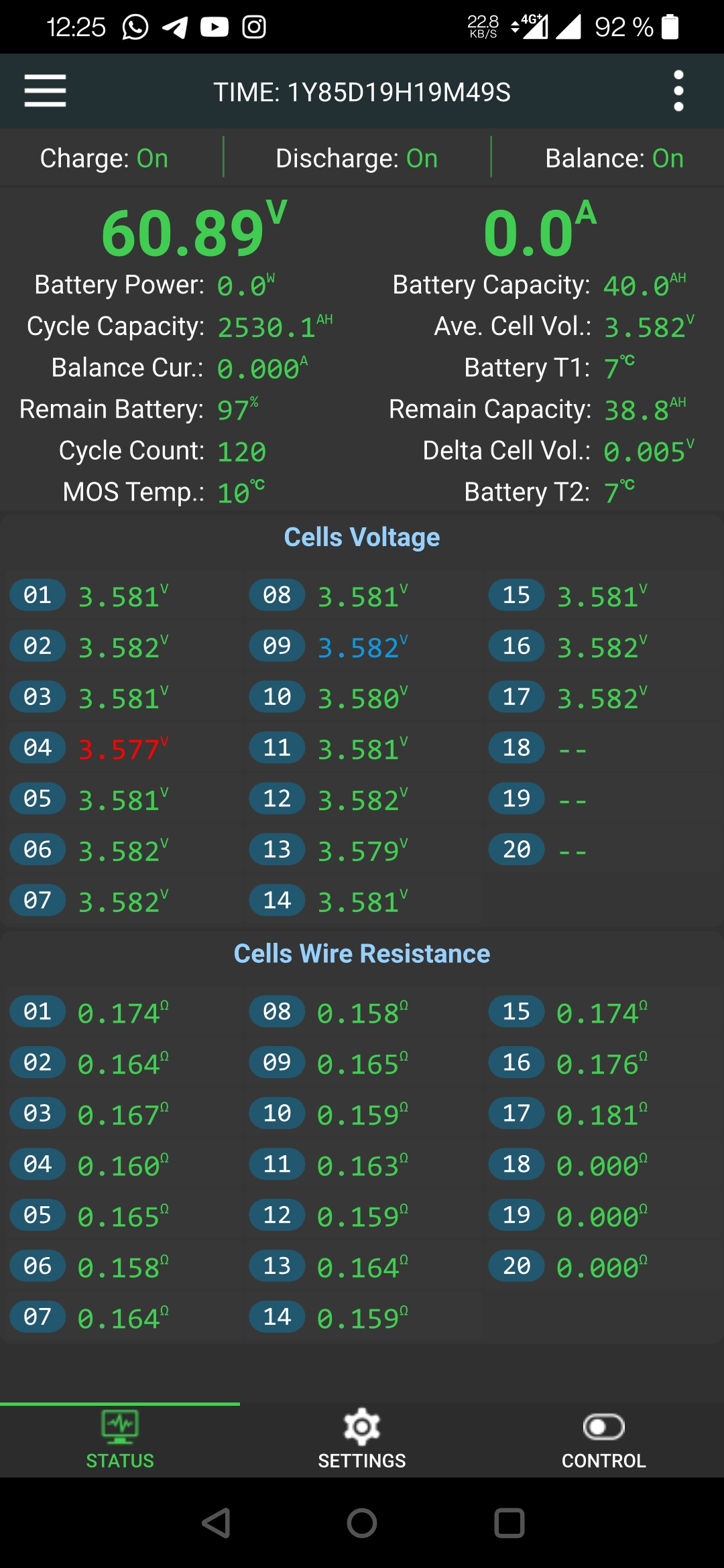

Vermutlich mißt das JK BMS Active Balancer BT mit den Cells Wire Resistance die Innenwiderstände der Zellen. Man kann wohl eine Alterung der Zellen erkennen. Ab 0,75 werden die Zahlen gelb und es geht kaum noch etwas....
- Fasemann
- Beiträge: 3997
- PLZ: 21614
- Wohnort: Buxtehude
Die Zellen sind aus 2014 und haben jetzt in beiden Chassis zusammen über 22000 km weg. Die werden es wohl noch eine Weile tun.
