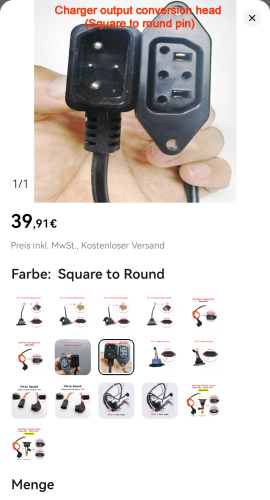

Ich habe den Händler mal angeschrieben wegen der Buchse!
Meiner hat nämlich noch die eckigen Pins!
Leider gibt es den nur runde Pins oder Anderson Stecker
Kann man irgendwo noch eine Buchse mit eckigen Pins kaufen?
Dann rüste ich selber um
Mfg
Mfg

das ist die Teilenummer von dem Umrüst-Set von eckigen Stecker auf Runden VMO-32100-QSM-A010-01-S.

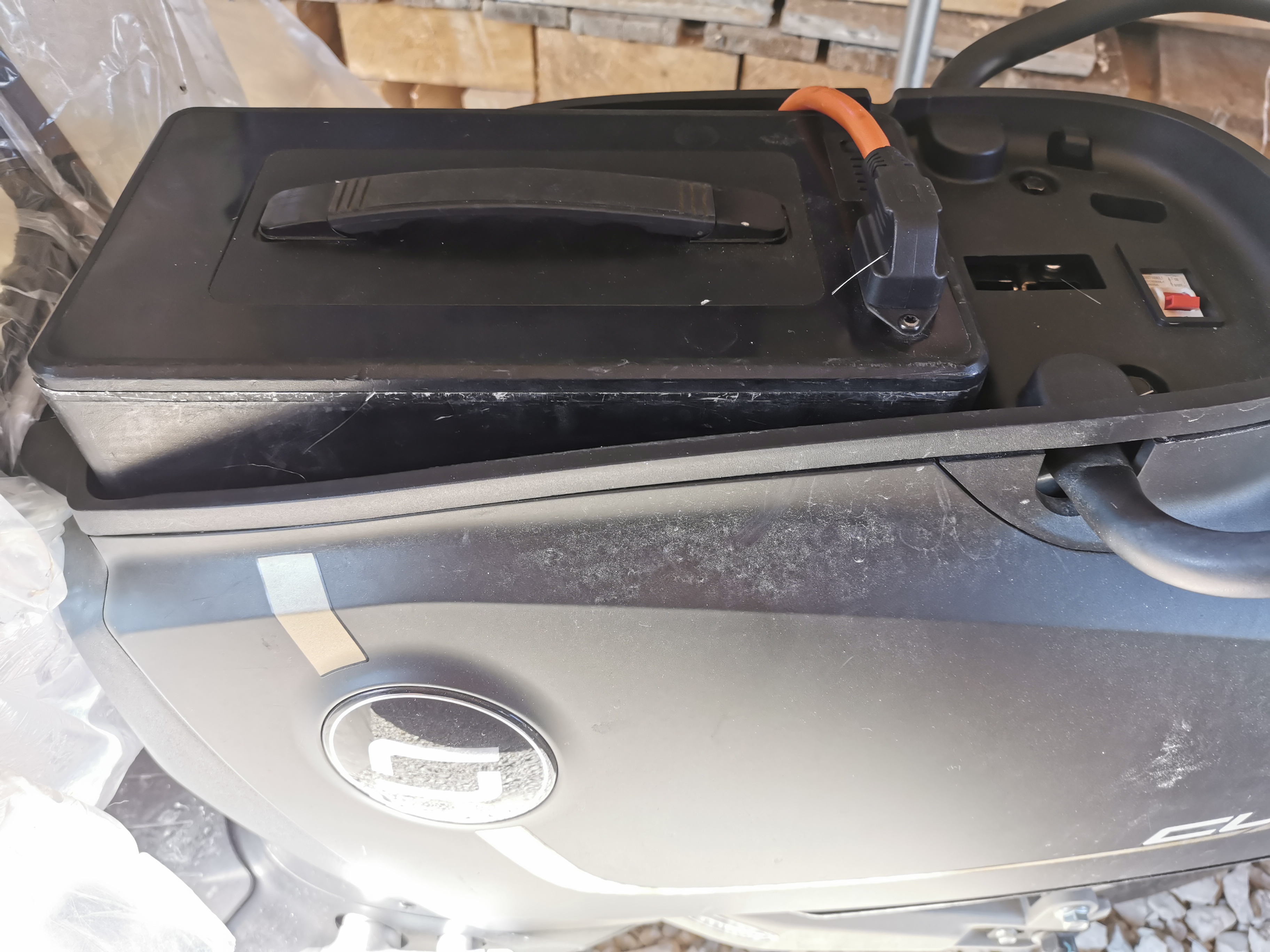

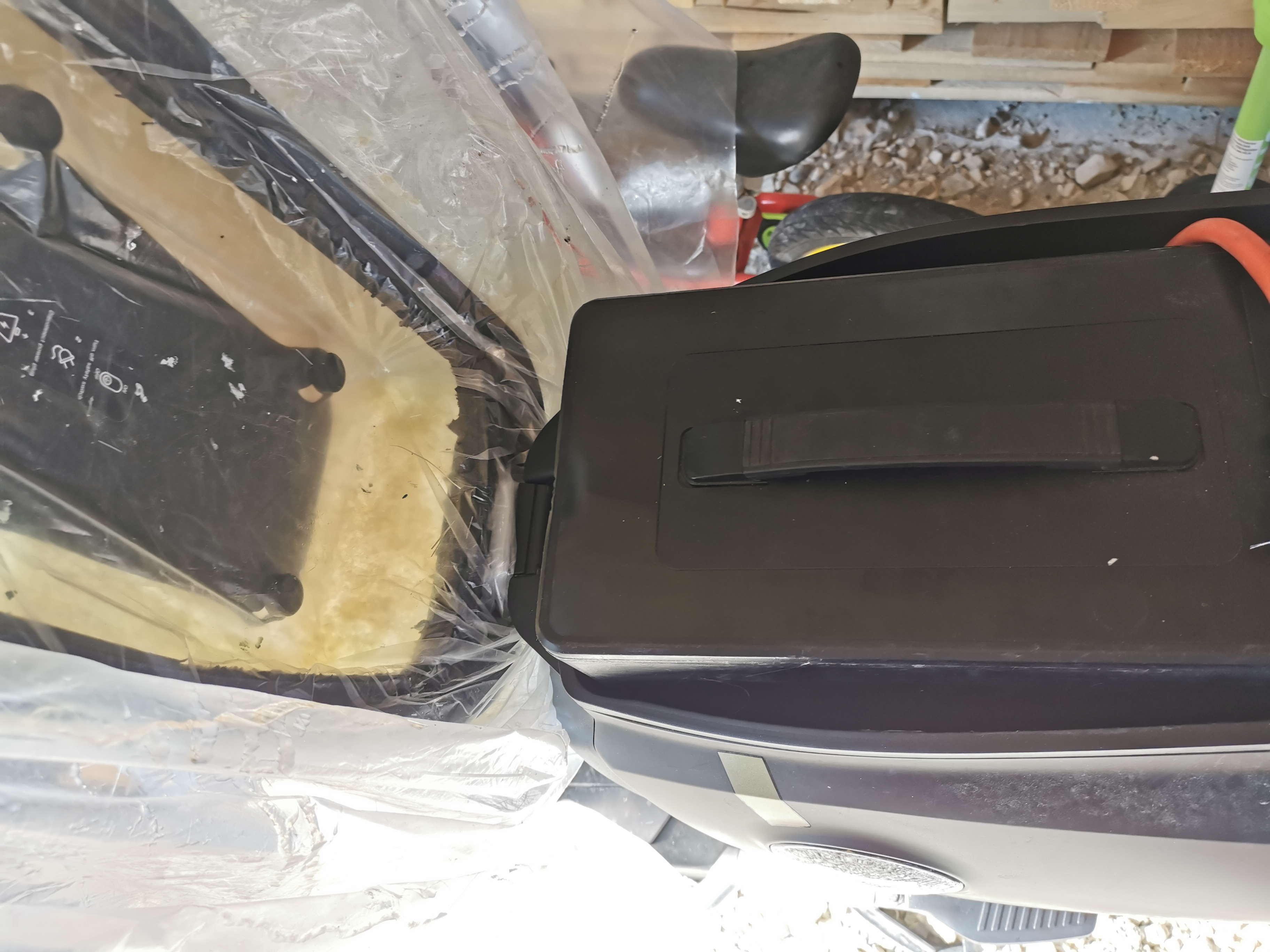

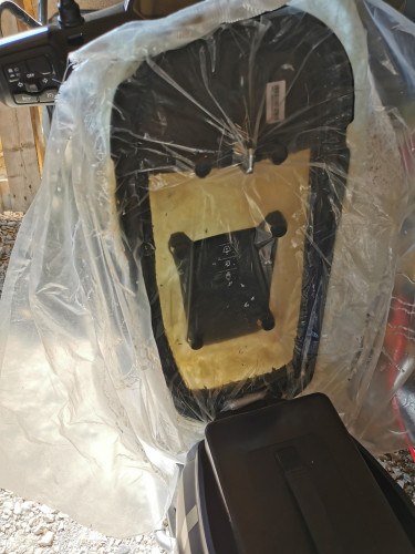

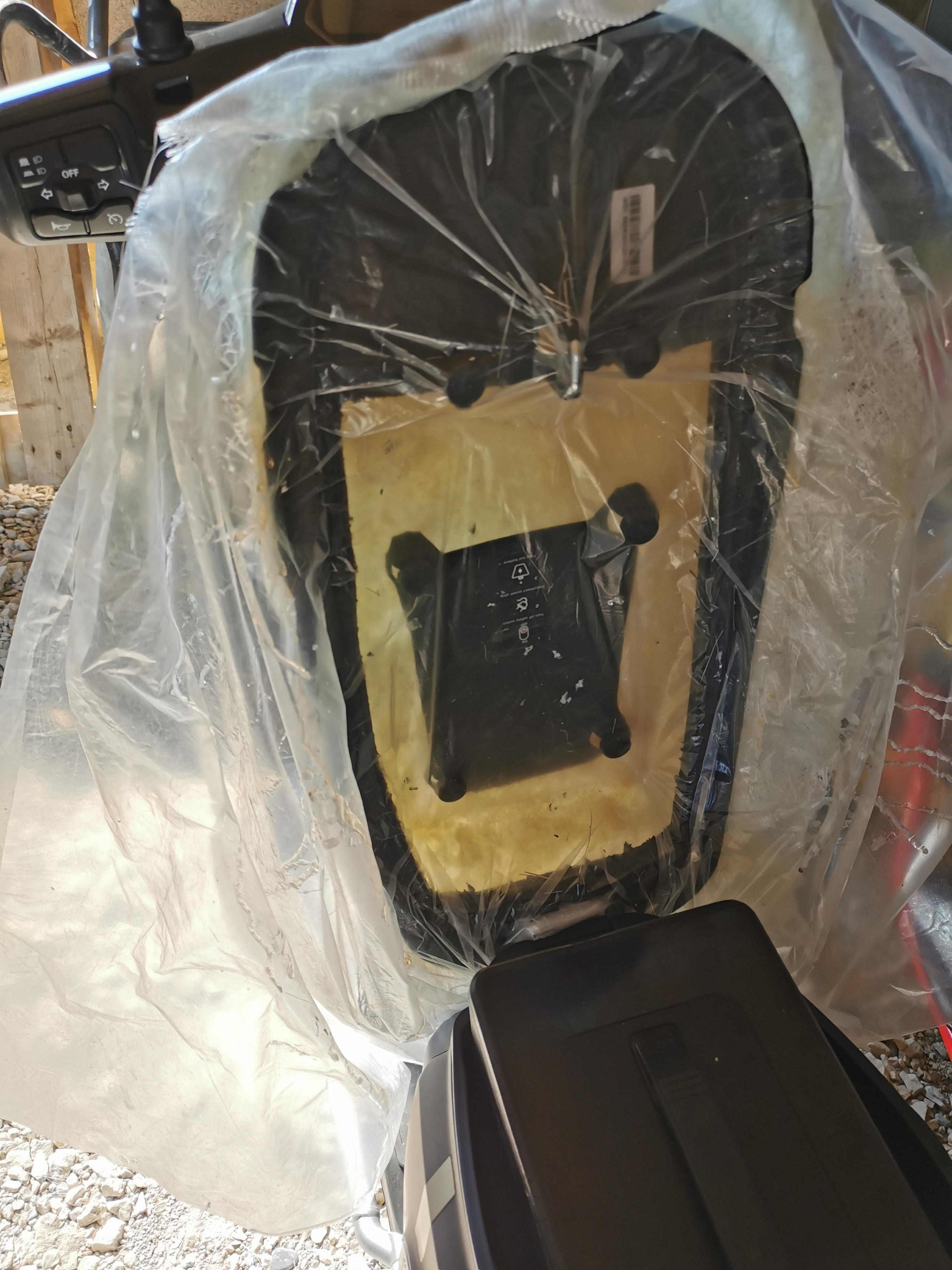

Guten Morgen zusammen,
hier paar Bilder, Sitzbank wurde mit GFK angepasst und geht nach dem Trocknen zum Sattler, wenn der Originalbezug nicht mehr passt.

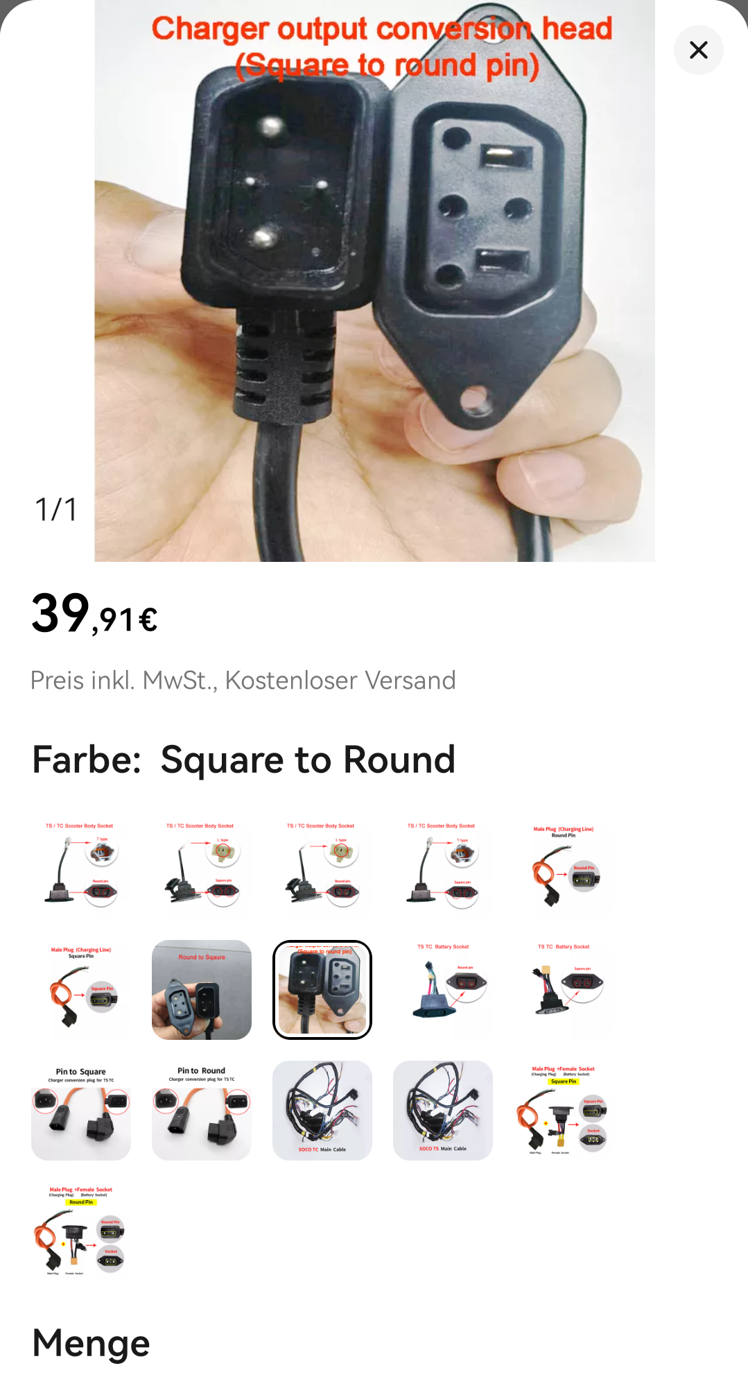

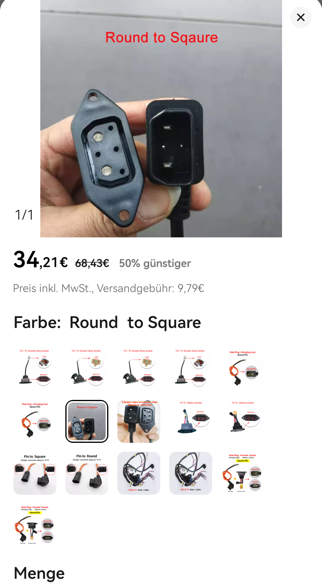

Problem bei mir ist Ladekabel ist eckig und
Ladebuchse ist Rund ! Gibt es ein Adapterstück dafür?
Ich finde nichts immer nur umgekehrt!
mfg
Danke erstmal!
mfg

Jetzt bin ich selber durcheinander gekommen!
also die Buchse die in der batterie sitzt ist oder hat eckige Pins!
Ich brauche einen Adapter das ich ein Ladegerät mit runden Pins anschlissen kann!
der Grund ist,es gibt von https://e-kuma.de/produkt/ladegeraet-6a ... pirit-air/
ladegeräte die passen auch für die cux und viel billiger!
wenn du mir dabei noch helfen könntest wäre super

Hi,
also sowas?
also sowas?
DH5HAI
- Beiträge: 222
- Registriert: Mo 27. Mai 2019, 09:29
- Roller: Super Soco Cux Bj 2019 Yadea Z3
- PLZ: 21762
- Wohnort: LK Cuxhaven
- Tätigkeit: Rentner
Re: Sharing version / größerer Akku
Genau
Morgen nochmal alles genau vergleichen
