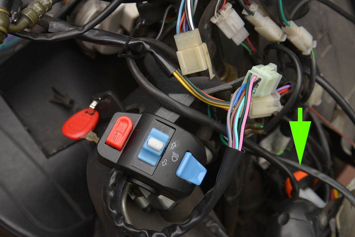

hier noch das Bild mit den zwei LEDs:
Hier noch die Nachricht, in der ich mich über dieses BMS hauptsächlich ausgelassen hatte:viewtopic.php?t=895&p=15603#p15603

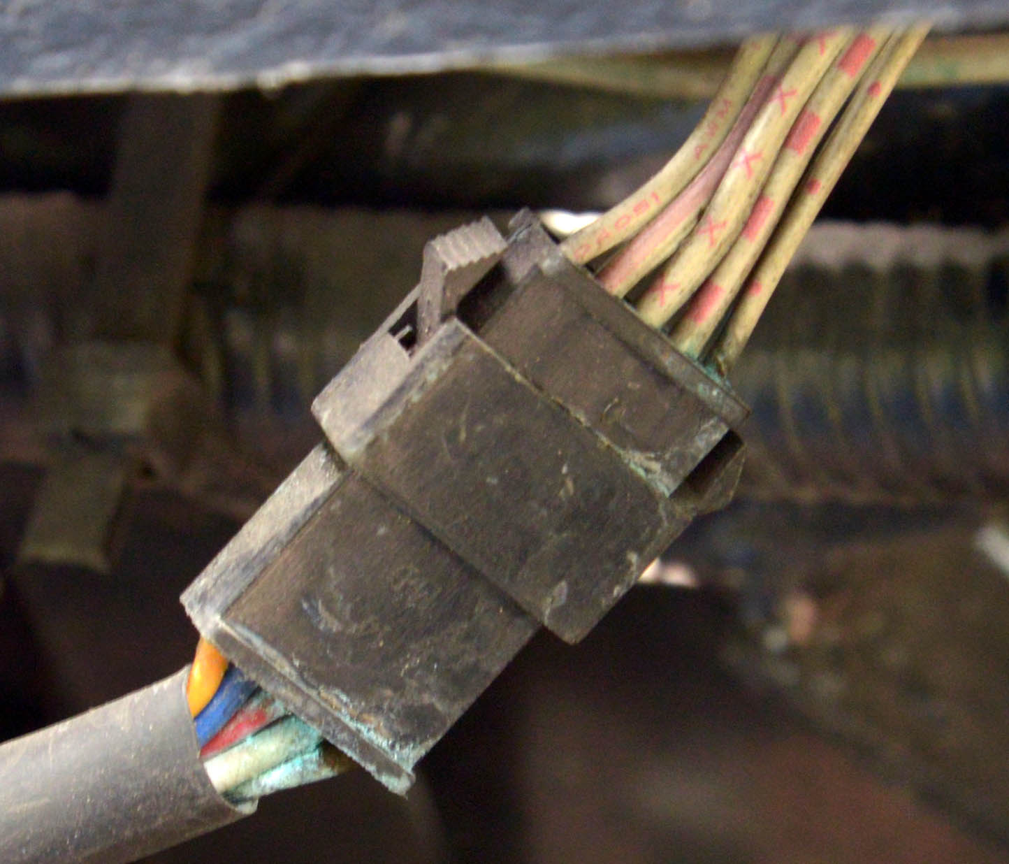

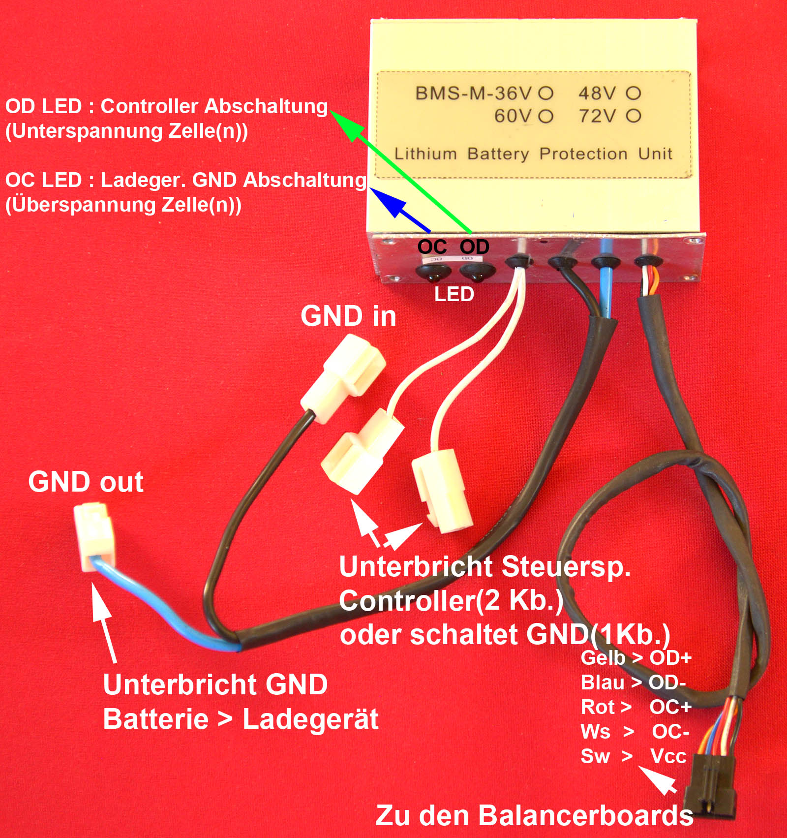

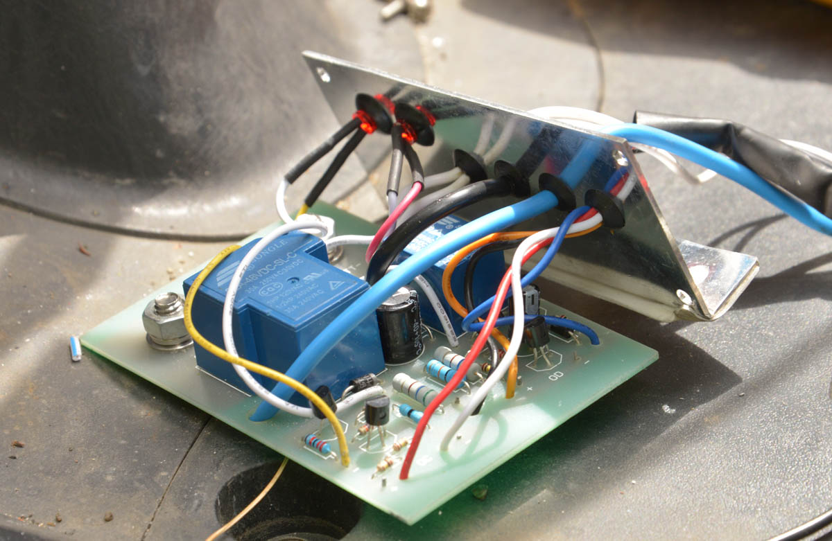

Überdies bietet mir der Roller ohnehin genug Bastelspaß, heute bin ich dem selbsttätig klackerndem BMS auf der Spur gewesen. Keine kalte Lötstelle,trocken:
Anschlüsse (Hier ist die 48V Version mit zwei weißen Kabeln verbaut, die beim Leuchten der OD LED, die Batteriespannung > Controller unterbricht. ) Das ist eine Hilfsspannung vom Zündschloss.

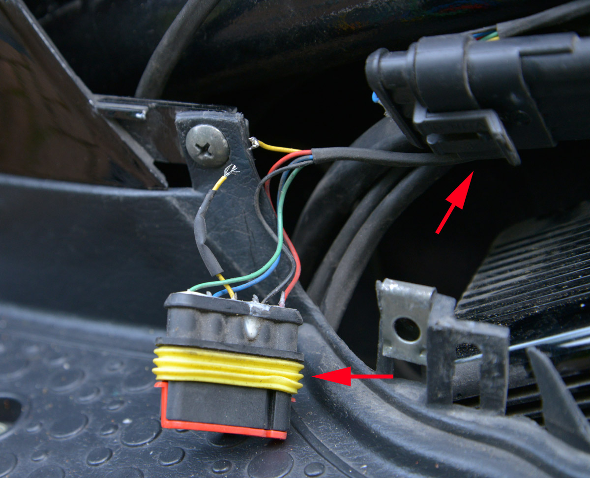

Ursächlich für das Klackern des OD bzw. OC Relais war wohl die Steckverbindung Daisy Chain > BMS, die man auf Spannung unterflur im Spritzwasserbereich verlegt hat, statt sie trocken zu führen (wäre problemlos gegangen). Gruß an SteveCGN.

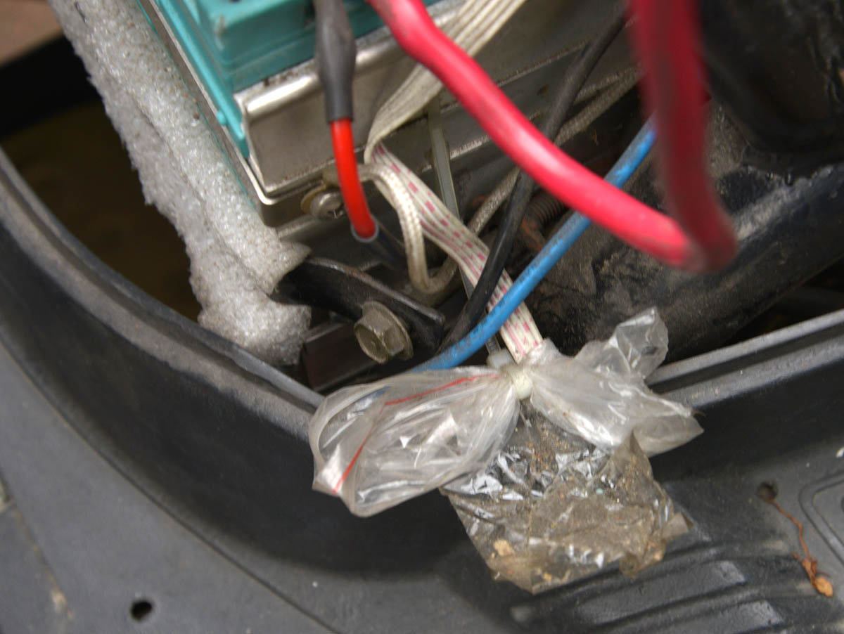

Dafür ist man aber bemüht gewesen, das Daisychain Kabel vorm Scheuern zu schützen: Nach den Regeln der Kunst mit einer Plastiktüte, die mit Kabelbinder und Tesa ans Kabel geknebelt war (da hatte man sehr viel davon) , leider dennoch wirkungslos verrutscht, nicht ohne die Isolation etwas anzuknabbern. Die ebenfalls sichtbaren, lieblos hineingestopften Schaumfstoffstücke sind aber fest und stabil.

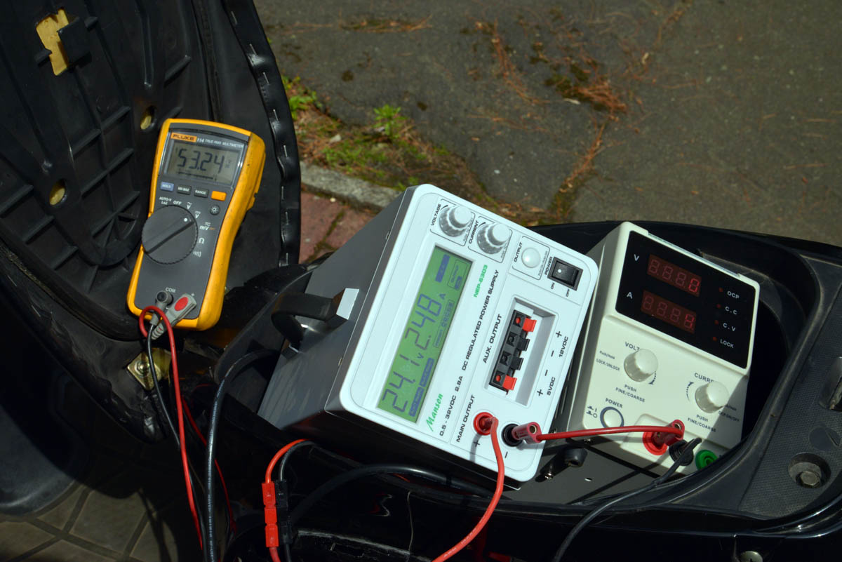

Nachdem der Roller fährt.... (Spürbar auf batterieschonende 50A begrenzt und der Controller ist kein SEVCON), habe ich auch den Ladeanschluss des zickenden BAL-600 10 Laders auf die bewährten Anderson umgebaut, aber das half nicht.
Um Fahrbereitschaft herzustellen, mußten meine beiden Netzteil Portys herhalten, leider jeweilig nur bis 30V.
Albern, aber funktioniert :mrgreen: Passen leider nicht ins Helmfach, daher brauche ich jetzt dringend einen 48V Lader, auch gerne ein 4-5A Modell.

Hallo gervais. Ich habe die Relikte gefunden. Aber wie bei Mathias passt auch hier die Betriebstpannung nicht.
Das BMS hat leider 60 V und keine 48V. Von der DAISY-CHAIN sind auch noch genügend Kabel und Balancer
vorhanden. Noch nicht durchgemessen, aber bestimmt einige defekt oder auch brauchbar.

Tip Top ! Die Spannung(sbeschriftung) der Relais Schachtel (mehr ist es ja nicht) ist egal. Das betrifft nur einen Spannungsteiler. Im Grunde geht es nur um die Relais, deren Treiber sind zweitrangig. Einmal wird die Controllerspannung durchgeschaltet (OD 2x WS) und einmal der Charger GND (OC bl/sw), da ist bei mir mglw. der Kontakt abgebrannt.(Edit, Kontakt war ok,aber falsche Ansteckreihenfolge führt zum Schnarren des OD Relais) Für ersteres lohnt es sich bei geplanter Leerfahrt eine Kabelbrücke mitzunehmen, die OC Kontakte lassen sich ohne Adapter rollerseits überbrücken :mrgreen:

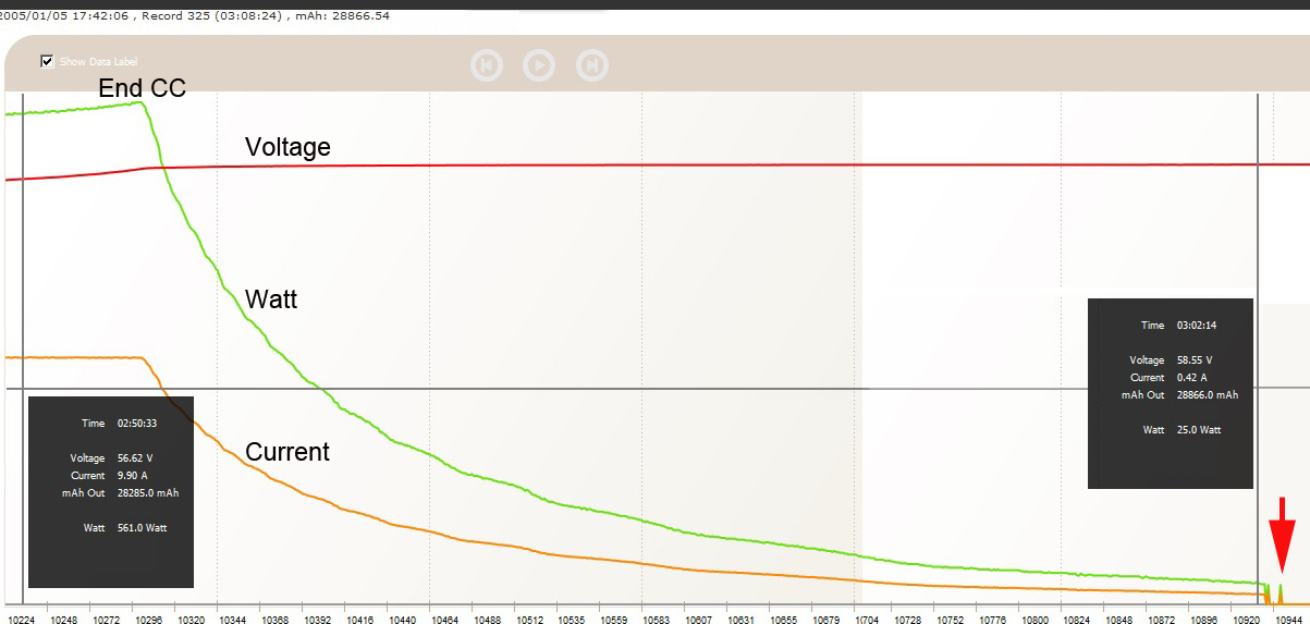

Das Ladegerät habe ich wieder hinbekommen. Kalte Lötstelle an einer Diode zu Bat+. Im Grunde genauso aufgebaut wie die fetten Kingpan. Ich werde aber CC runterdrehen, wird mit bis zu 11A etwas warm, mit 8A thermisch etwas gesünder. ;)
Echte 600W bzw 10-10.5A, schöner CC/CV Übergang, hier mein Log:
http://chart.speedict.com/?weblogid=031haR090903Q09

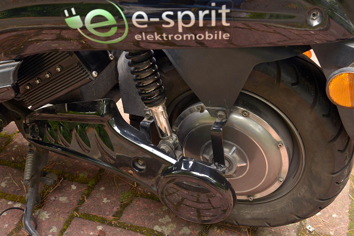

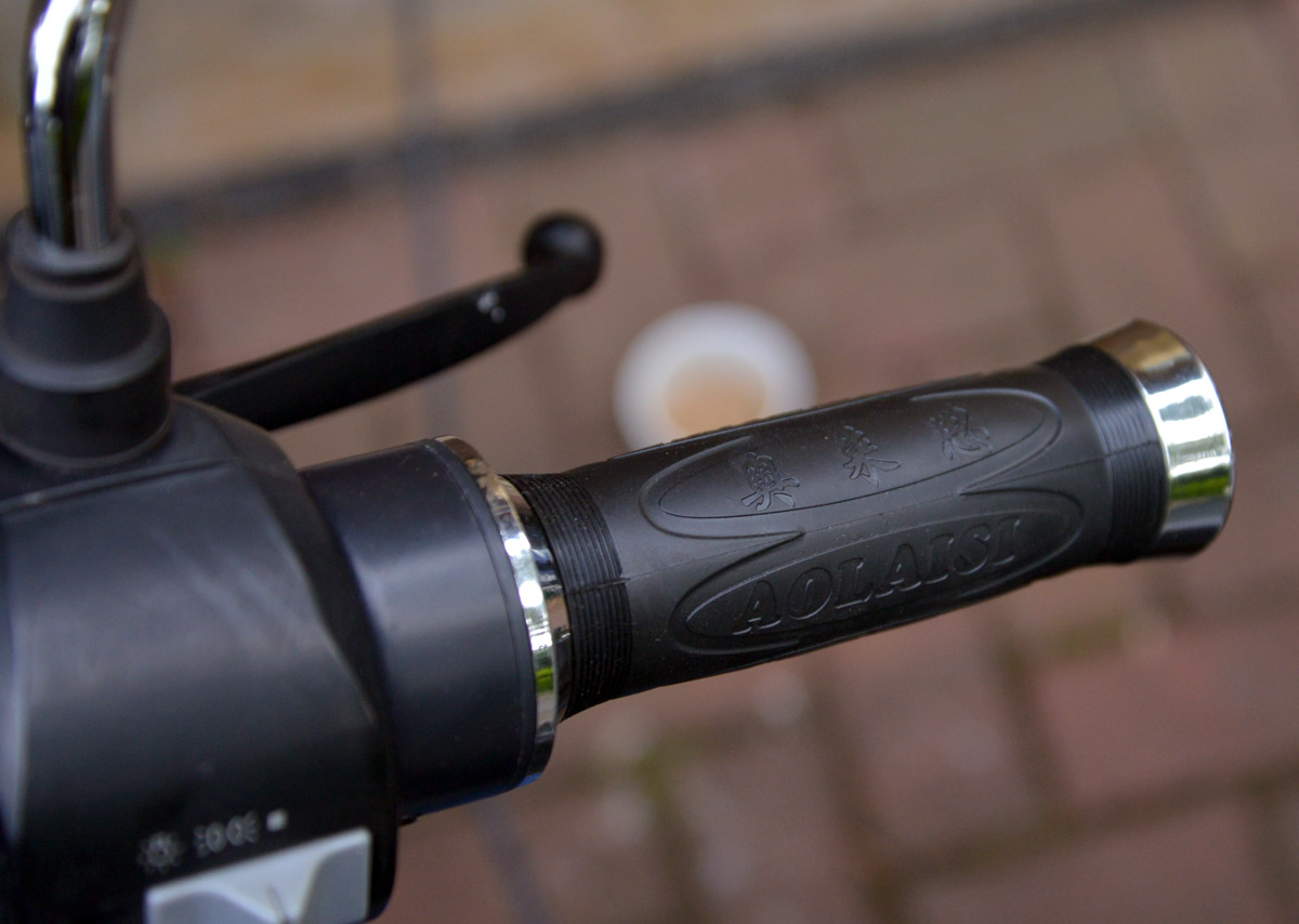

Throttle (Hallgriff) getauscht gegen lineares Modell (siehe MERoller). Es passt auch ein hässliches, billiges Modell. http://www.ebay.de/itm/271897223810?_tr ... EBIDX%3AIT
Lieferzeit aus UK 6 Tage. Pinkompatibler, passender Stecker.
Spannung am Throttle Stecker 4.3V Throttleweg 0.8V - 3.66V bzw. am alten WUXING 1-3.67V. Mir war das etwas wenig, aber am gut erreichbaren Stecker des Controllers (Gn/Sw/Rt) lagen gerade 50mV mehr an) Vielleicht sollte ich ein 5V BEC dranhängen.
Hallsensoren aus Spaß getauscht, dazu muß man nur den Stecker umstecken, denn die Hallsensoren sind am B-2000 Motor ebenfalls doppelt vorhanden. Die Unterbrechung am gelben Kabel war "serienmäßig", hat mal jemand aufgetrennt, schlecht verlötet und eingeschrumpft. Ist beim Umstecken auseinandergefallen. Unkritisch. Neu verlötet.

Bei den verbauten Balancer handelt es sich um die Serie ohne Möglichkeit zu balancen. Es ist eine reine Abschaltung bei Unterladung und bei Überladung.
