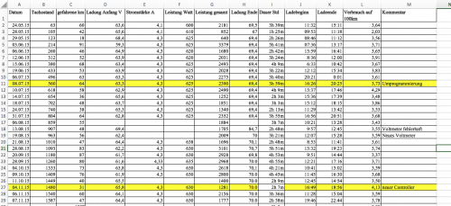

Hast du den Akku nach der kurzen Aufladung vermessen können?
Wenn der nur irgendwie auffälllig ist dann melde dich bei Trinity, dass du zur Probe einen neuen Akku bekommst - er ist ja wirklich einfach auszuwechseln.

Nach Rücksprache mit Trinity erhalte wieder einen neuen Controller.Da ja nach dem Controllertausch zunächst alles in Ordnung war, kann es eigentlich nicht am Akku liegen. Meine Ladewerte sehen für mich normal aus.

Es ist frustrierend. Controller- und Akkutausch (Dank an Thomas) und Ersatzhallsensor des Motors haben nichts gebracht. Motor läuft - dann Unterbrechung -läuft- Unterbrechung. ControllerLED blinkt 12 x. Da die Werkstatt keinerlei Serviceunterlagen von Trinity erhalten hat, kann sie mit der Zahl leider auch nichts anfangen. Telefonische Rücksprache meinerseits und auch der Werkstatt blieben erfolglos. Trinity ist nicht zu erreichen. Bei Kauf des Uranus habe ich mir Service anders vorgestellt. Seit 4 Wochen kann ich den Roller nicht benutzen, weil er immer wieder liegen bleibt. Dank ADAC bin ich jetzt 3x in die Werkstatt abgeschleppt worden. Wer weiß, wie oft die das noch kostenlos durchführen.
