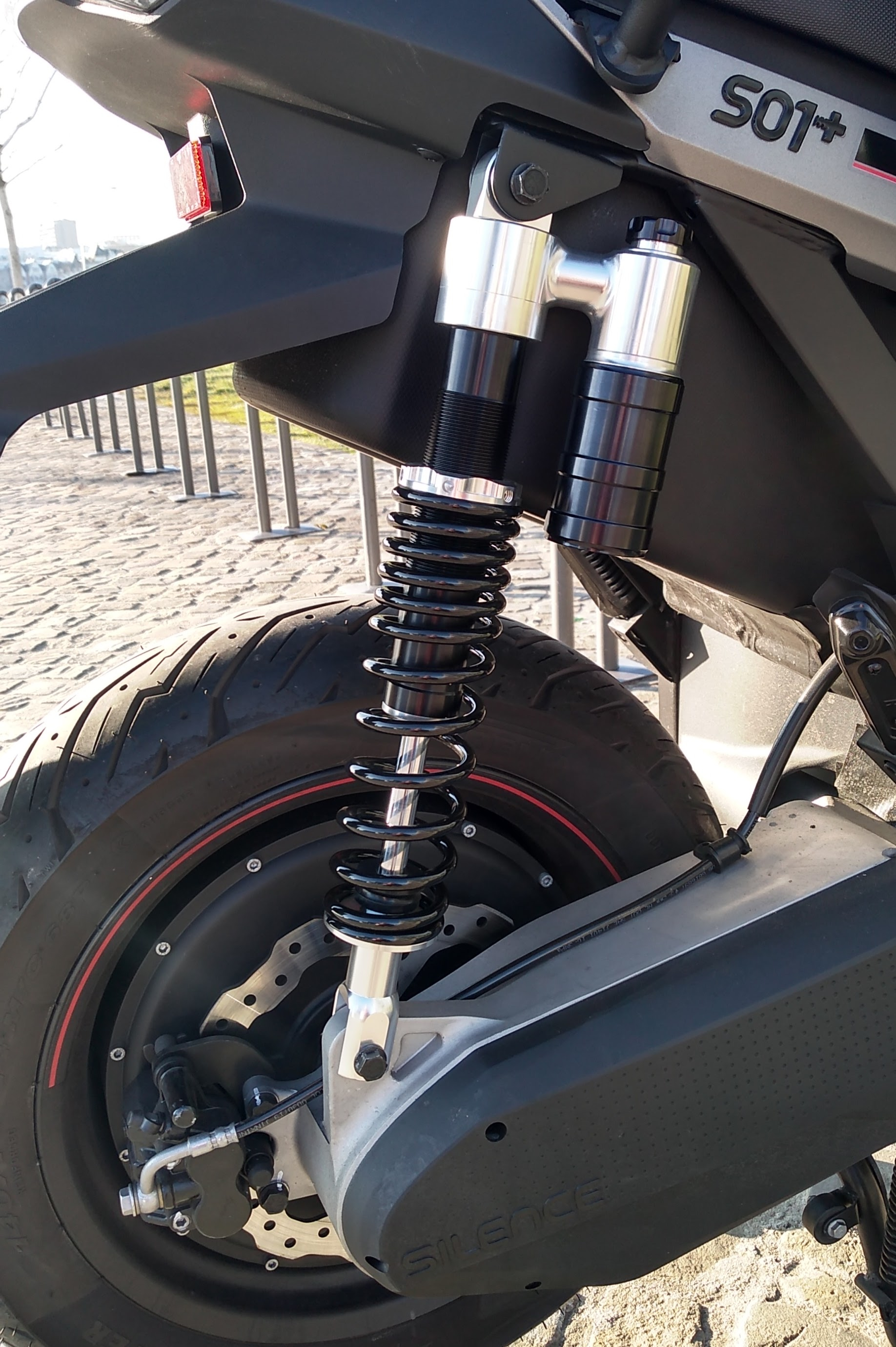

So - es ist vollbracht - Umbau ging einfach und die ersten 50 km sind auch absolviert. Erster Eindruck: Der Brüller ist es nicht - dafür ist die ungefederte Last im Hinterrad wohl zu groß. Zunächst mittlere Federvorspannung mit wenig Dämpfung war mir zu hart - weiche Federvorspannung und ein wenig mehr Dämpfung fühlen sich auf jeden Fall besser als das alte Federbeinchen an. Das habe ich direkt beim Händler gelassen. Werde in den nächsten Wochen noch mit den Einstellmöglichkeiten rumspielen, um das Optimum auszubaldowern und parallel auch noch die Vorderradgabel einmal neu mit Dämpferöl befüllen. Meinen alten Honda Helix bekomme ich - egal mit welcher Federung oder Ölung - auf jeden Fall nicht mehr hingezaubert. Das ist dann eben so.
Hier noch ein Bildchen vom Prachtstück:
