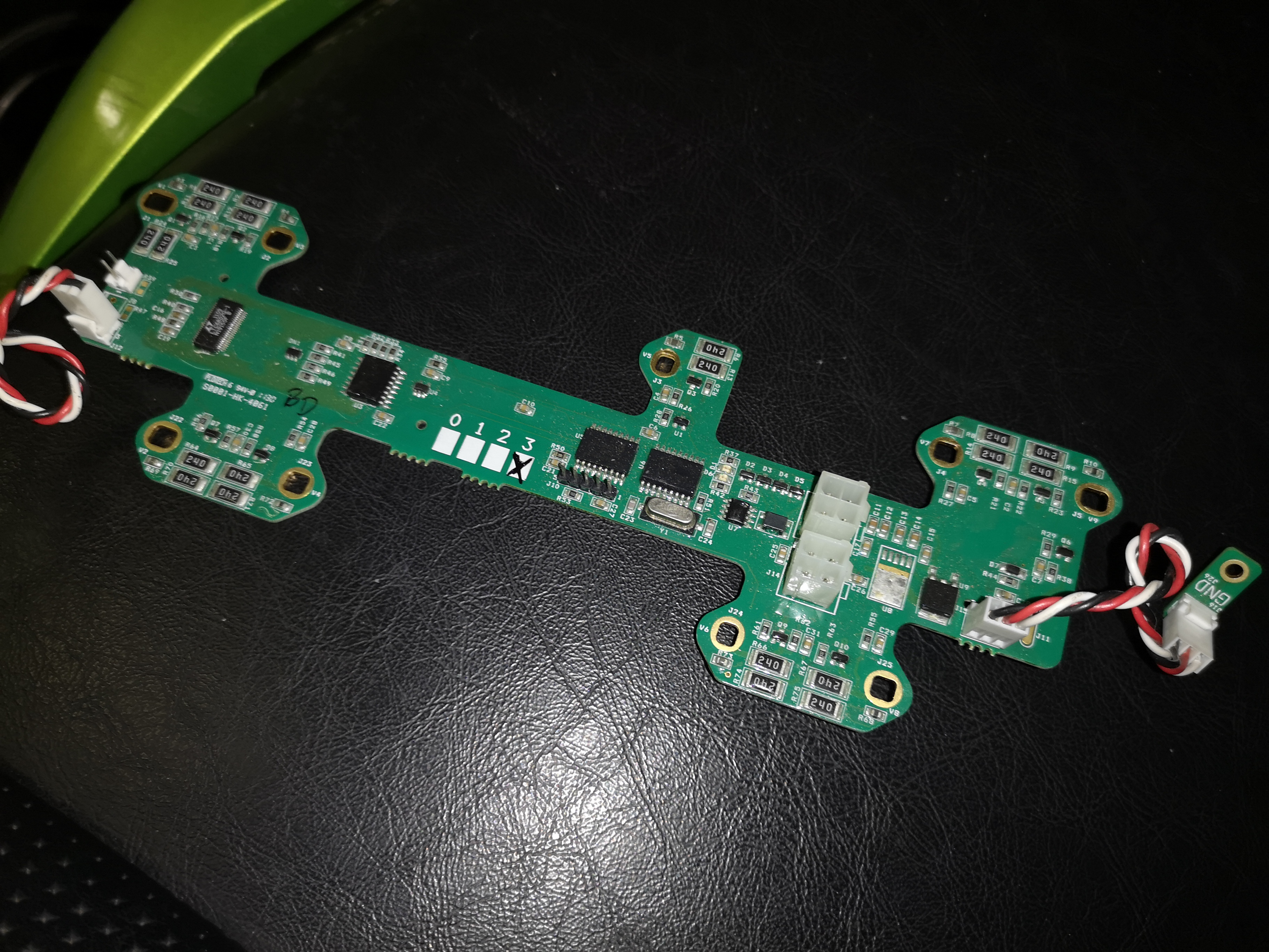

Und dann verwaltet ein BMS die ganze Batterie?
Bisher waren da wohl 4 Blöcke LifePo mit jeweils einem BMS drin. Die vier Schrottplatinen habe ich noch mit gekriegt.

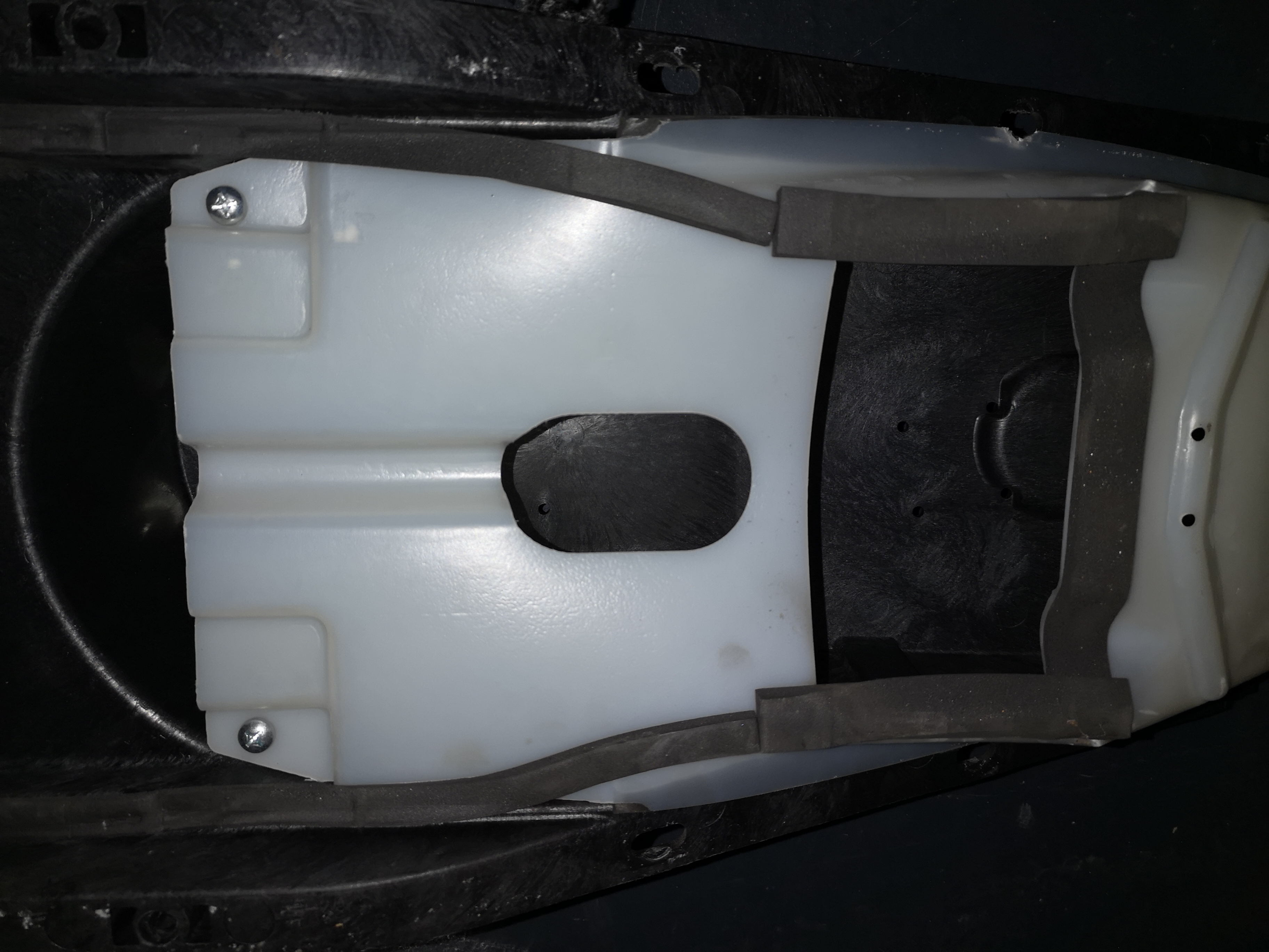

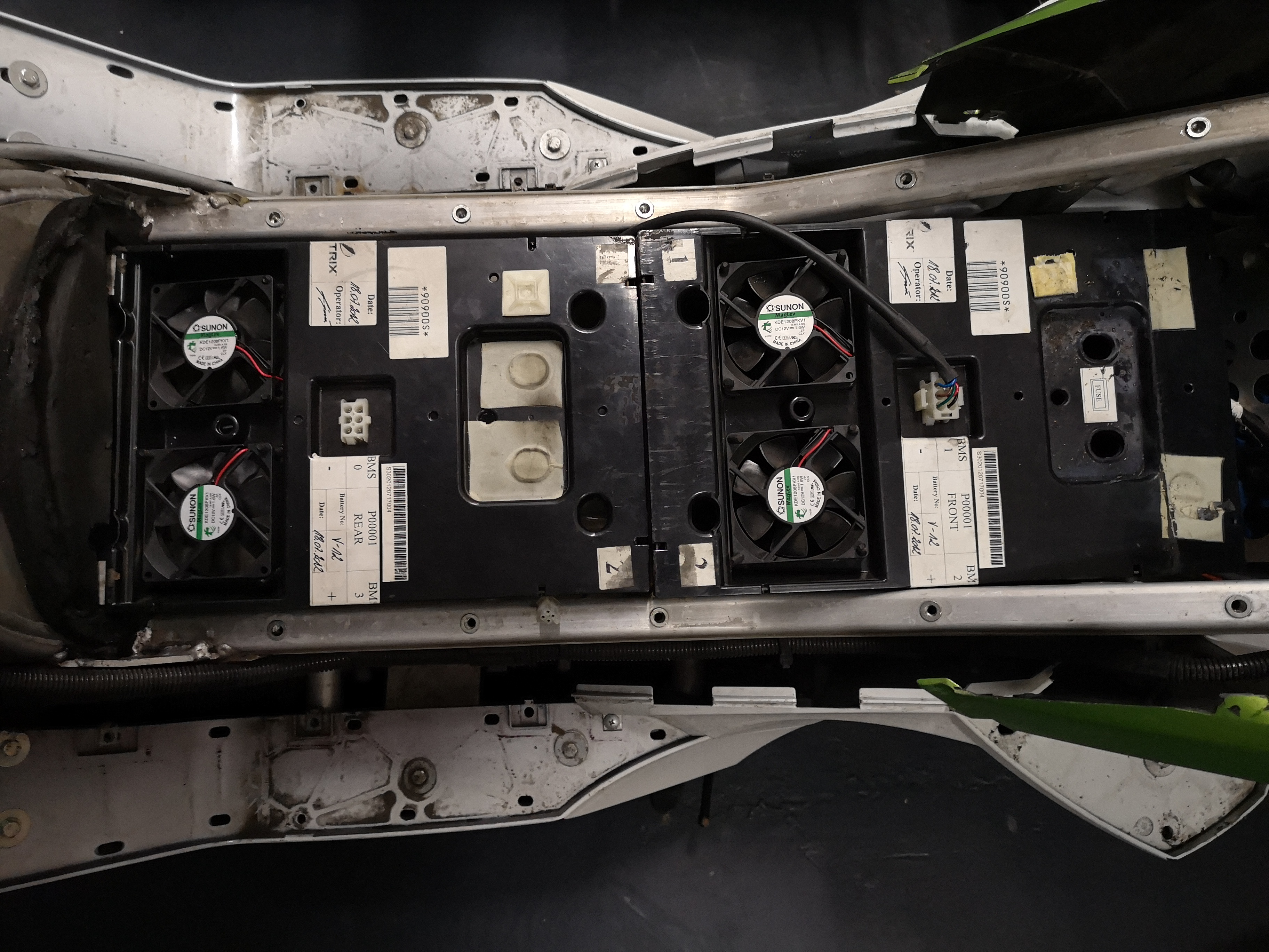

@dominik Wo hast du das gefunden? Je nachdem, wo in Polen das ist, könnte man ja hinfahren...

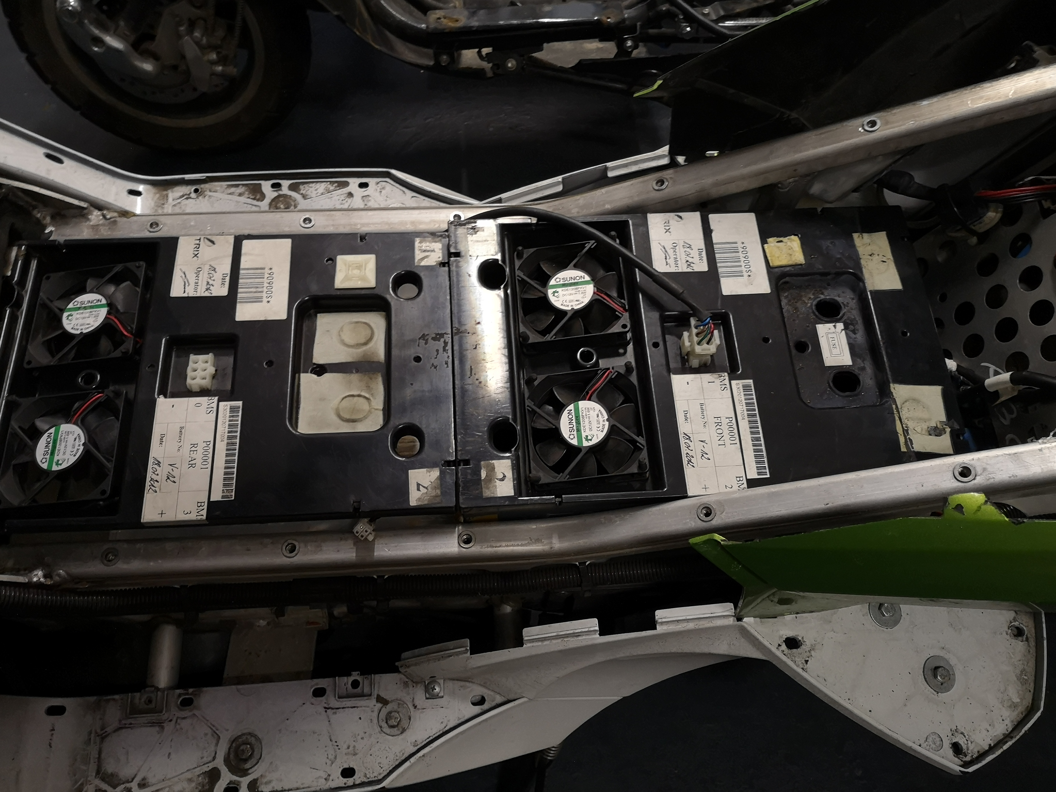

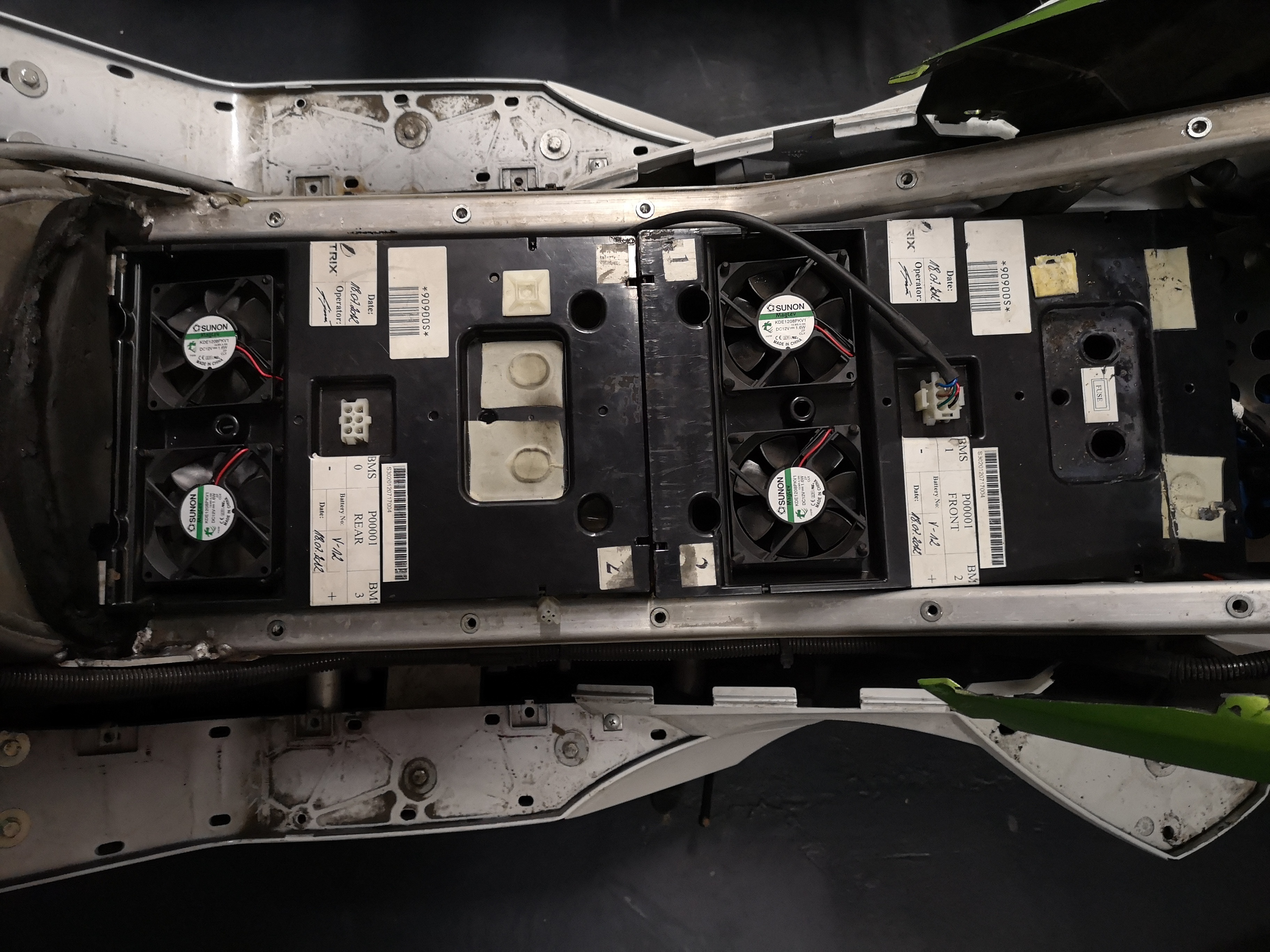

Das Batteriefach ist LxBxH 70x23x33 cm. Die zwei Kästen, von denen nur noch einer da ist, haben Deckel mit jeweils zwei 12-V-Lüftern drin.
Man könnte zweilagig bauen, wenn die Länge nicht reicht. Eigentlich ist unter der Abdeckung auch noch Platz...
Über den Lüftern ist ein regelrechter Tunnel. Vielleicht könnte man den nutzen, um im Winter Warmluft einströmen zu lassen? Wenn man die Module in einem Gitterwerk etwas auf Abstand setzt, könnte die warme Luft gleichmäßig durchströmen. Vielleicht die Lüfter umpolen?
@peter Danke für den Hinweis! Anscheinend muss man erst ein leistungsfähiges BMS finden und dann die Akkus auswählen. Nicht dass man bei 36s landet und kein BMS dafür findet. Ich sehe bei Daly "nur" bis 32s!?!
@didithekid Ich könnte mir die von dir vorgeschlagenen Module vorstellen, z.B. die leichte Variante. Vielleicht sogar mit 150 Ah, wenn es passt. Kann man eigentlich zu einigen Modulen in Serie zusätzliche Module parallel schalten, oder muss der ganze Strang verdoppelt werden?

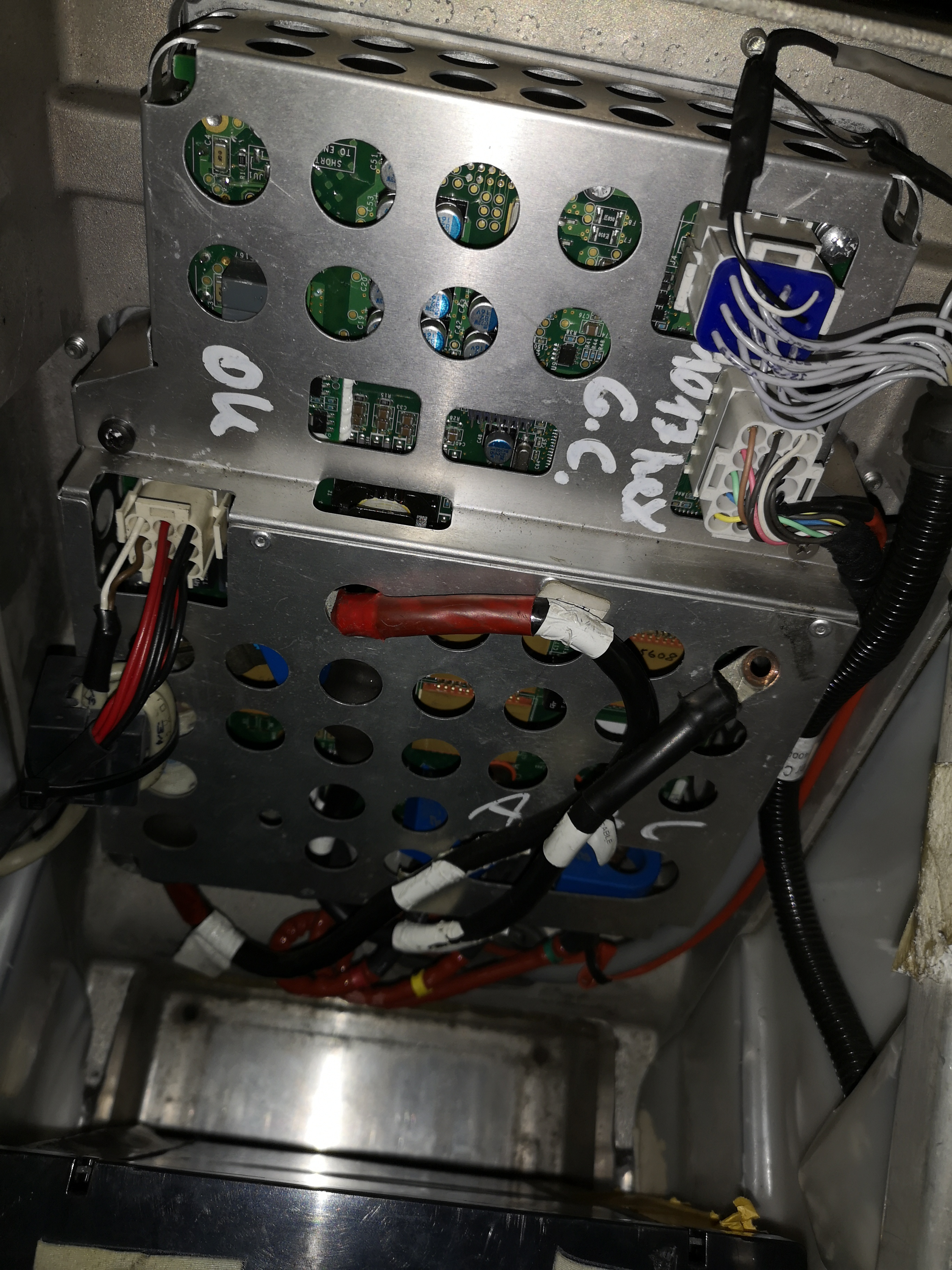

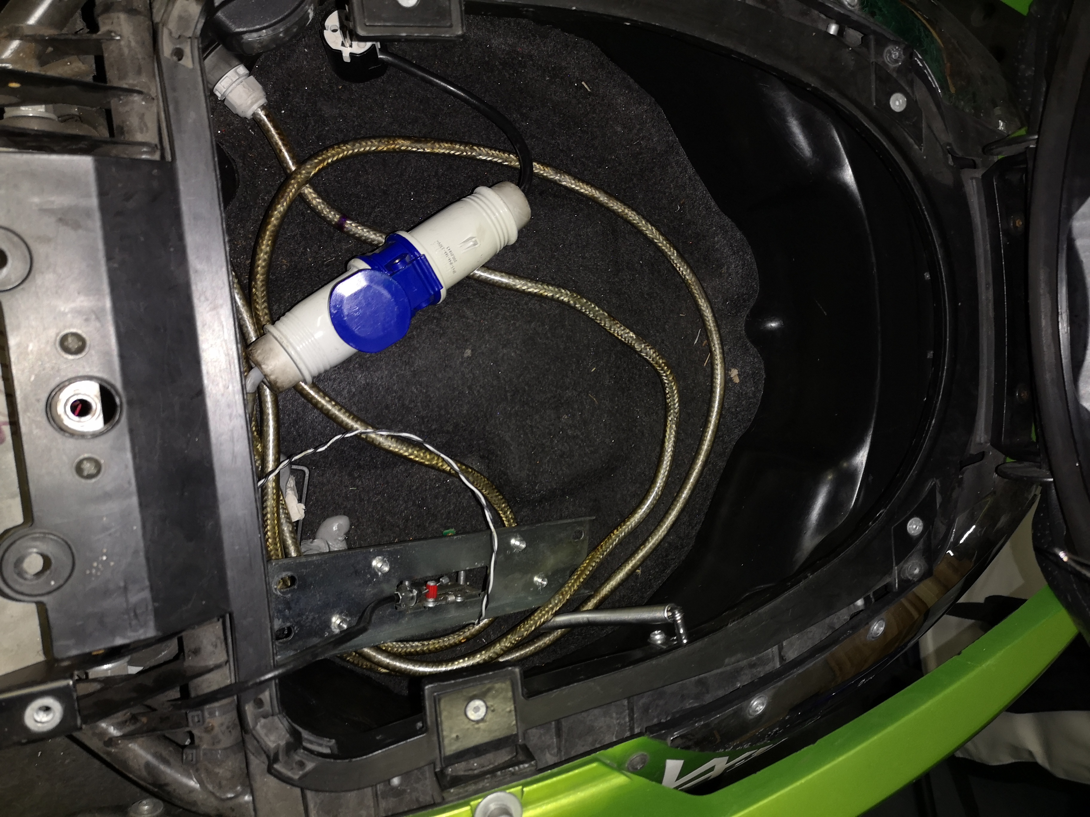

Ich kann nur die B+ und B- Anschlüsse an den Controller erkennen. Also keinerlei Kommunikation zwischen BMS und Can-Bus?
Außerdem kommt von vorne noch die 12-V-Versorgung für die Lüfter. Die Steuerung läuft wohl über einen Temperaturfühler.

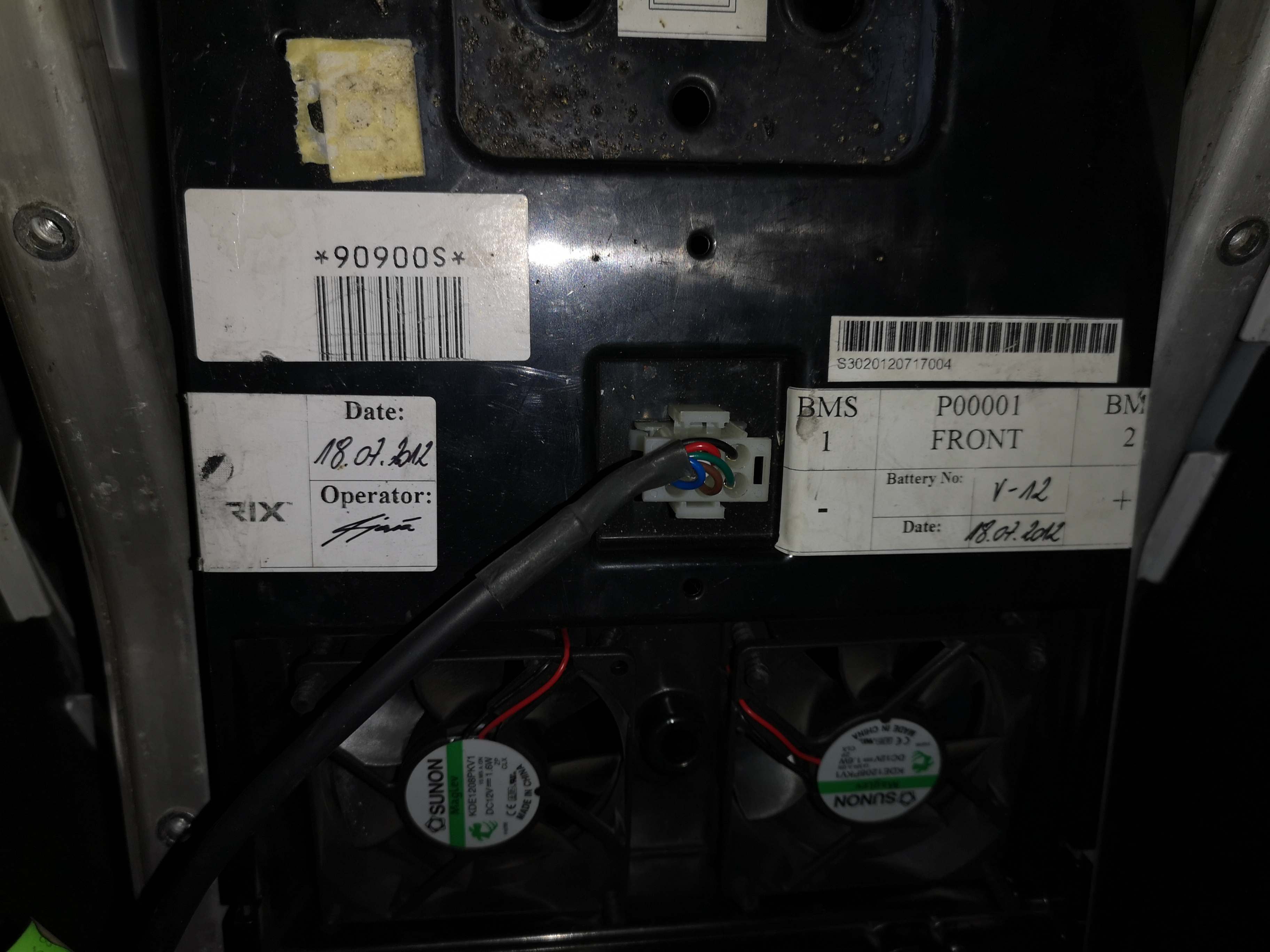

Anbei noch ein paar Fotos.
Schöne Grüße super vielen Dank für die Ideen und Tipps, Bertolt
