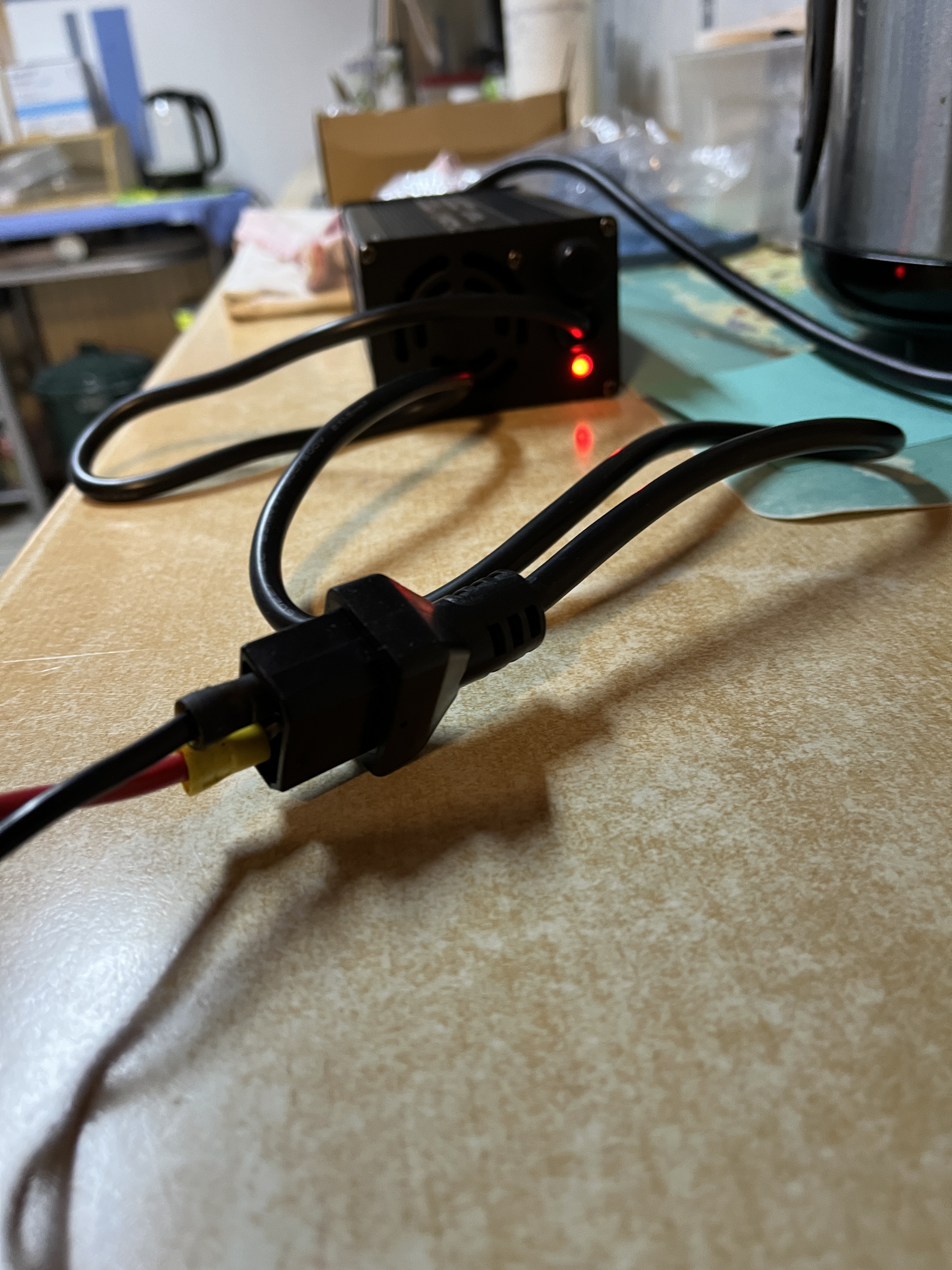

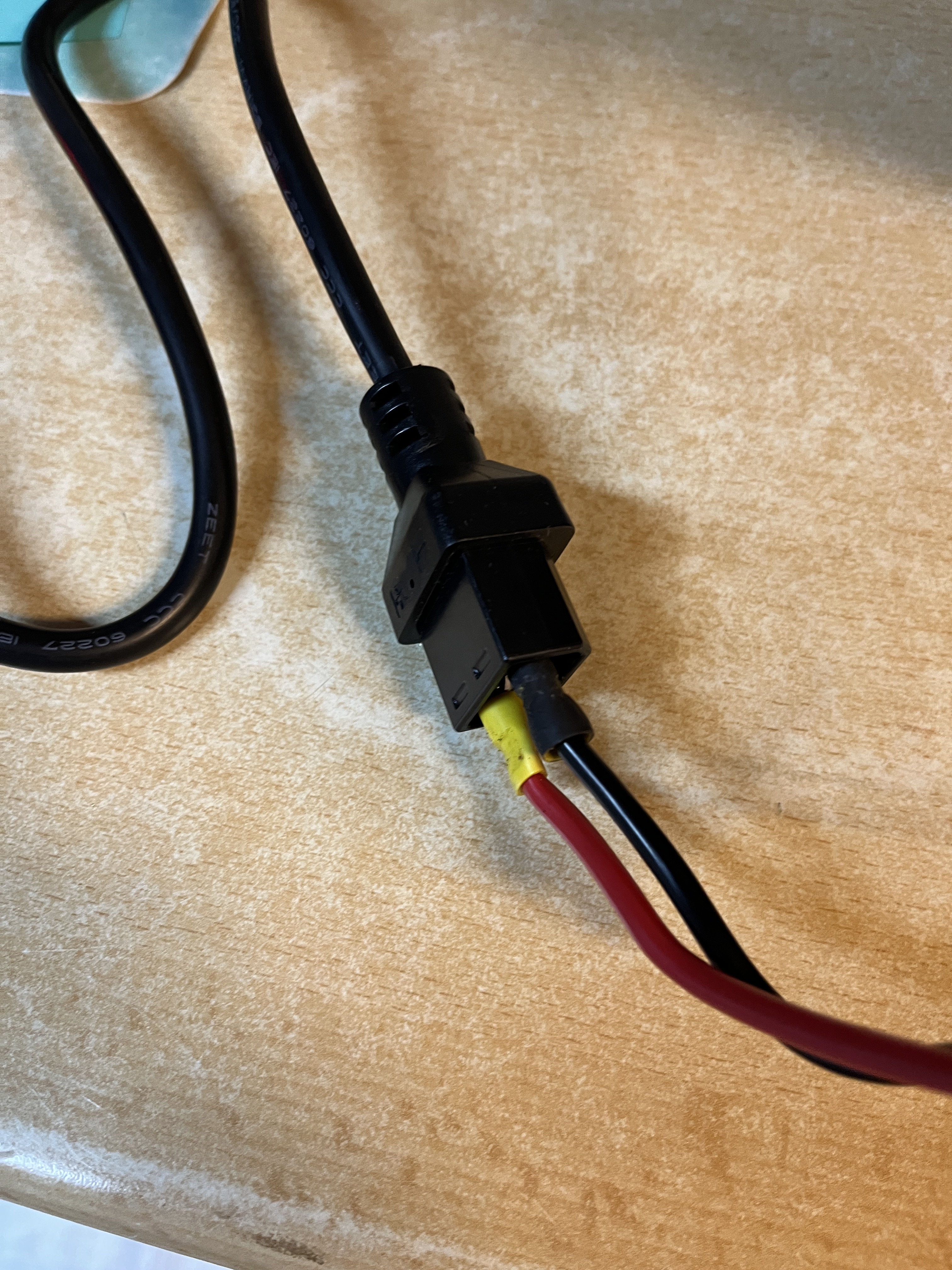

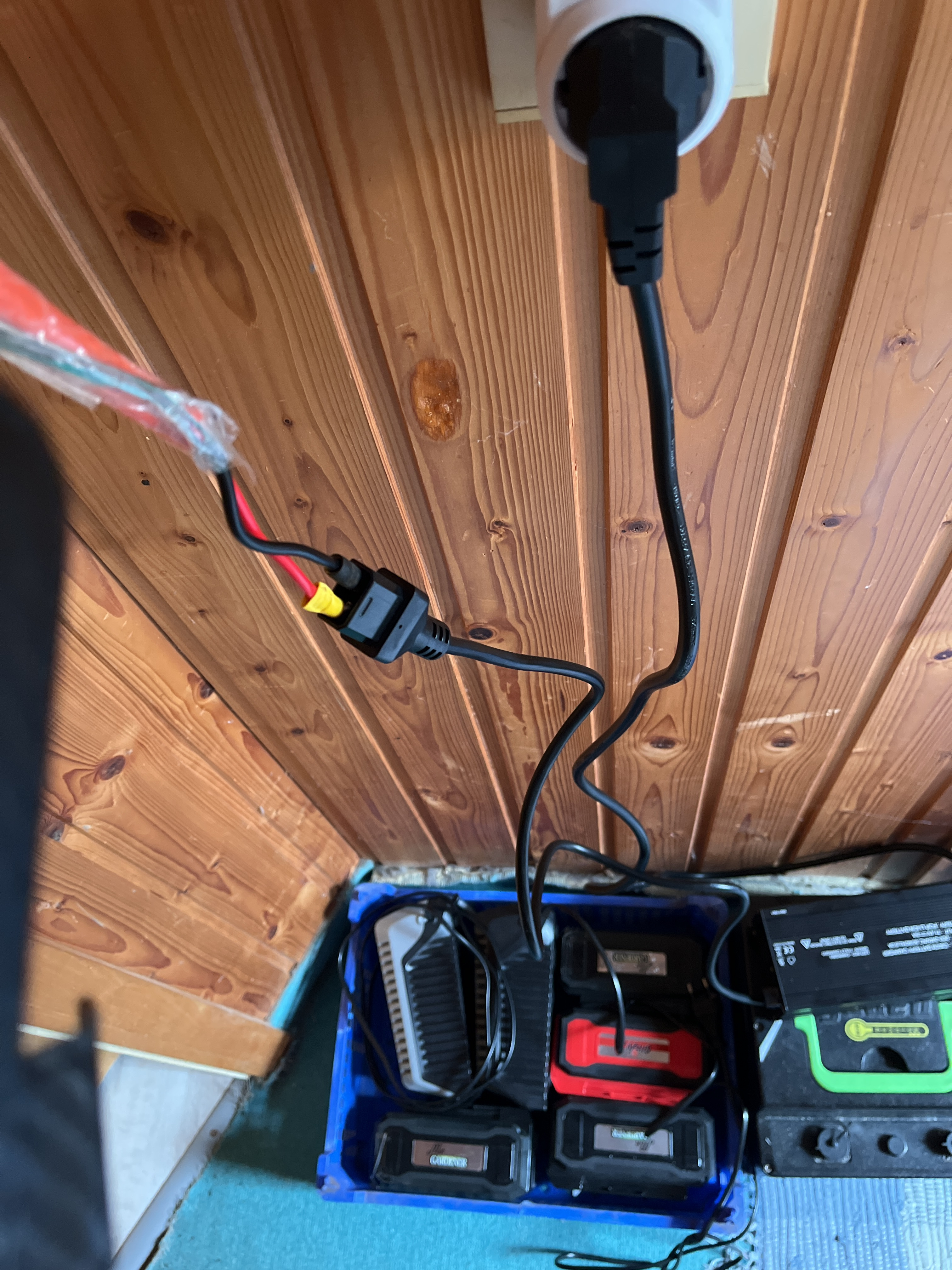

Moin
Ich habe es jetzt erstmal so gemacht! und es funktioniert!
Stecker wird auch nicht warm und jetzt erstmal Bahnanenbuchsen aus der Bucht bestellt!
um zu optimieren.Nicht wundern Die Batterien sind von meinen Gartengeräte und von
meinen alten Roller SXT Z3 wo es nichts vernünftiges mehr gibt
Versuchtsaufbau war noch ohne Batterien danach mit Batterie getestet!

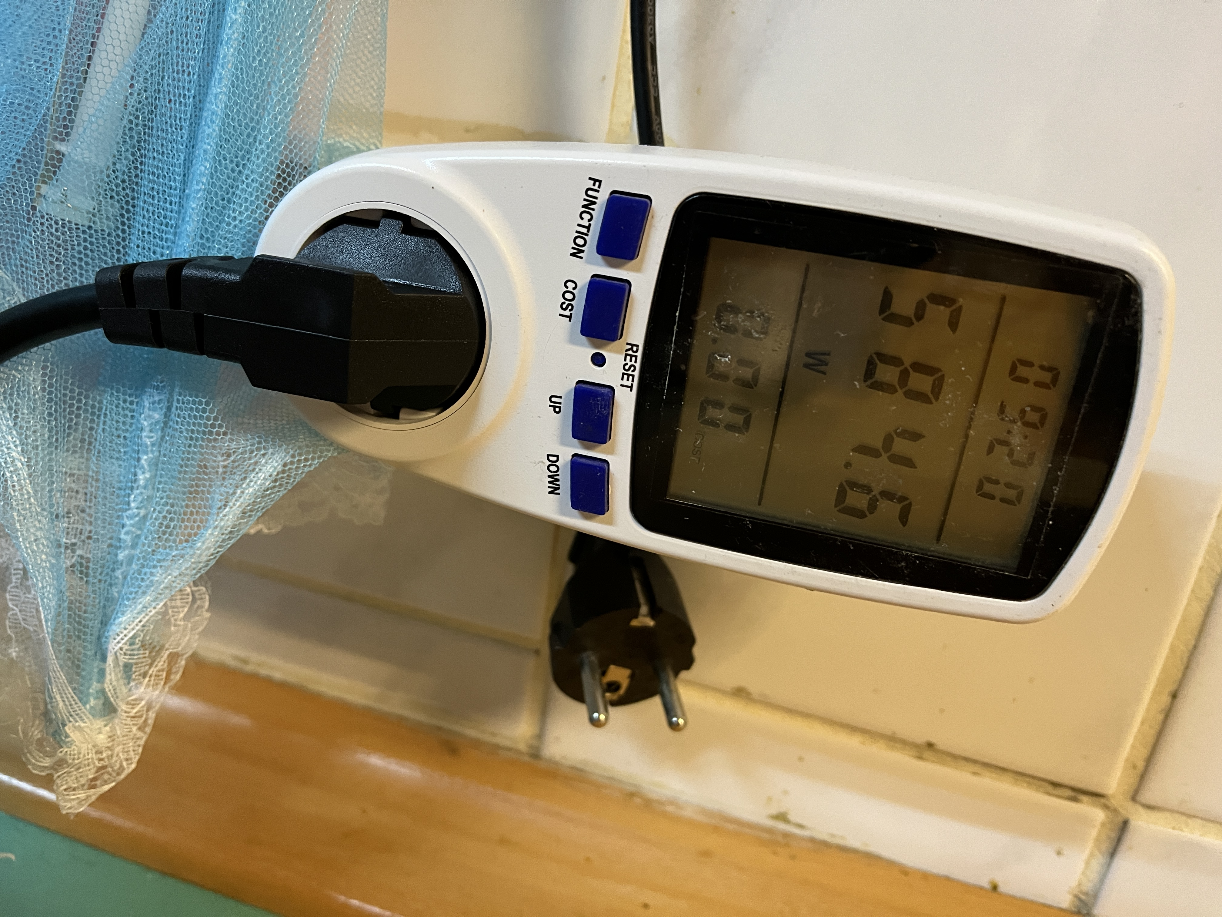

Moin
JA funst super!
ca 584 Watt,8Amp Ladeleistung pendelt etwas!
Ladezeit halbiert! Mit den Bahnanenbuchse hat nicht funktioniert,zu gross!
Mfg
JA funst super!
Mfg
