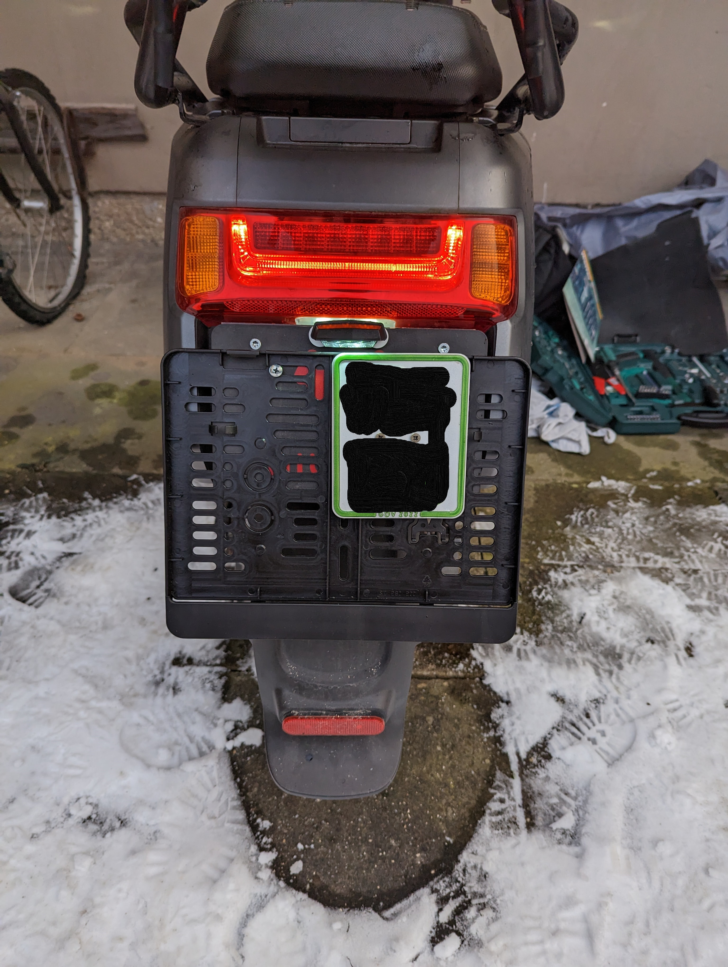

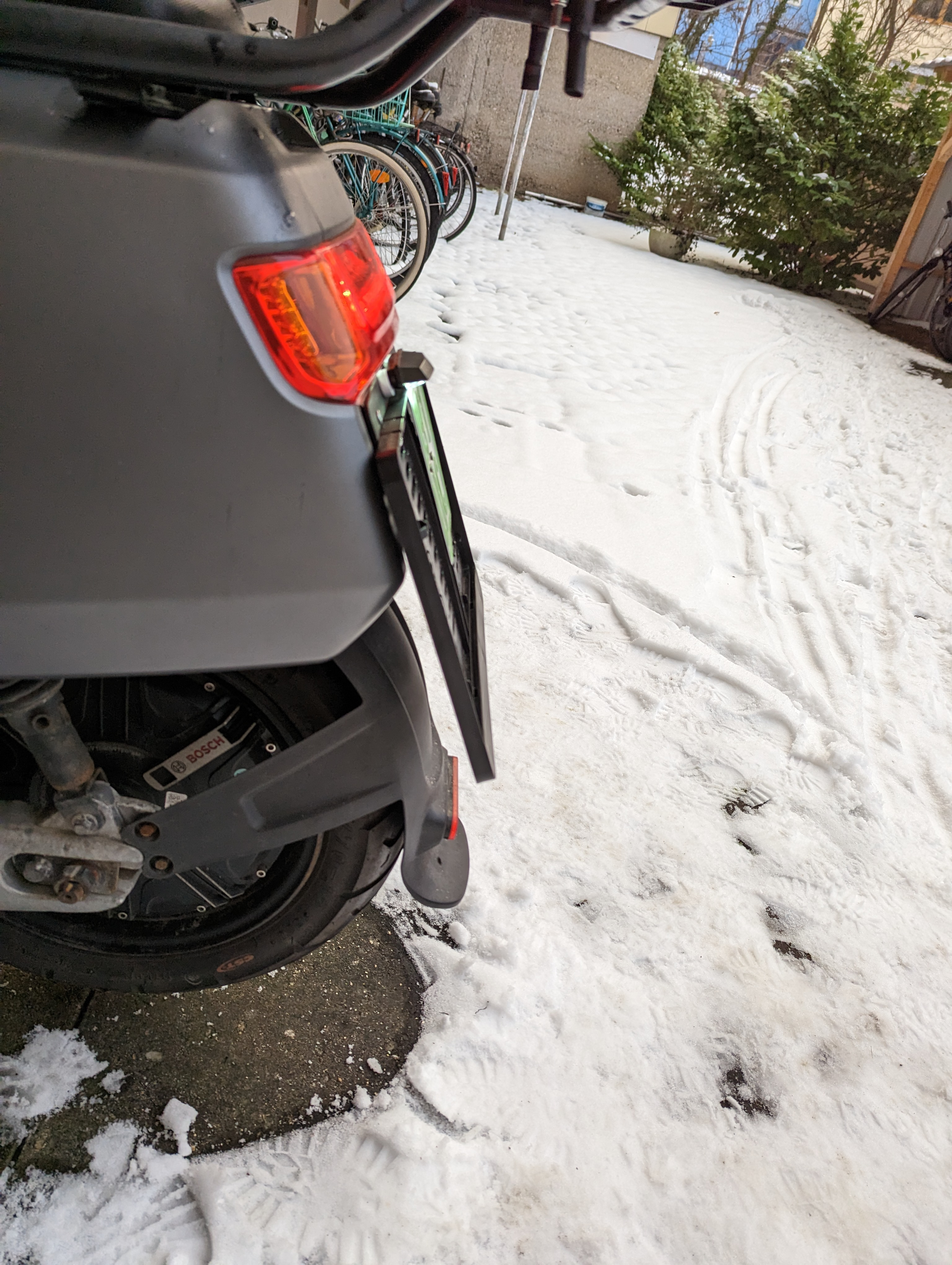

Hey, Ich habe mir ein 2 cm dickes Brett gefräst, dass die Mulde ausfüllt und einen normalen 280x200 Kennzeichenhalter aus Plastik von irgendeinem Onlineshop draufgeschraubt. Strom zwacke ich bei den Kabeln ab die zu den Rücklichtern gehen ab (rot und schwarz) das ist 12v. Da habe ich eine Kennzeichenbeleuchtung von Amazon mit WAGO Kippsteckern angeschlossen. Das Kabel kann man durch die vorhandenen Löcher/Schlitze für die Schrauben durchführen.
Resultat sieht man hier, bei mir hat die Zulassung damit ohne Probleme geklappt, der Herr der die Fahrgestellnummer überprüft hat, hat kurz einen Blick drauf geworfen und nichts gemeckert.:

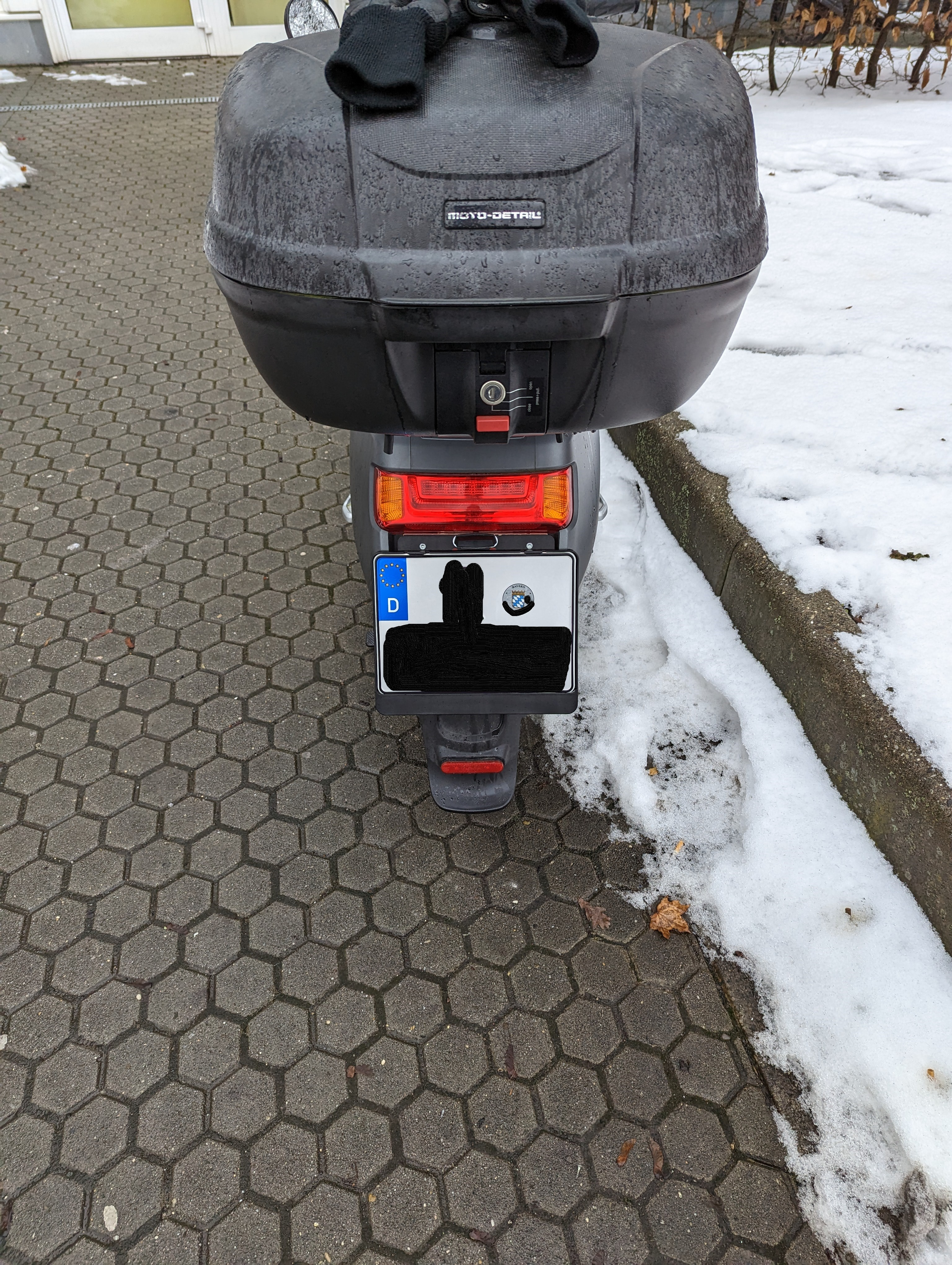

Eine eVB habe ich mir von der Debeka geholt, da dort im Vorfeld keine Typisierung (HSN/TSN) hinterlegt werden muss! Wie hier schon mehrfach erwähnt wird im Teil 1 HSN 1853 und TSN 000 eingetragen! Anbei auch ein Foto vom Kennzeichen, was ich aber nur fürs Foto kurz befestigt habe, ist also noch nicht final!
