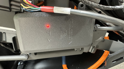

Ich bin jetzt auch stolzer Besitzer einer TC Max und habe natürlich auch das Problem mit der App.
Habe auch das neue Modul drin und da bleibt nur die Route LED.

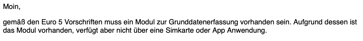

Tja das mit dem Modul und der App hat sich wohl auch erledigt.
