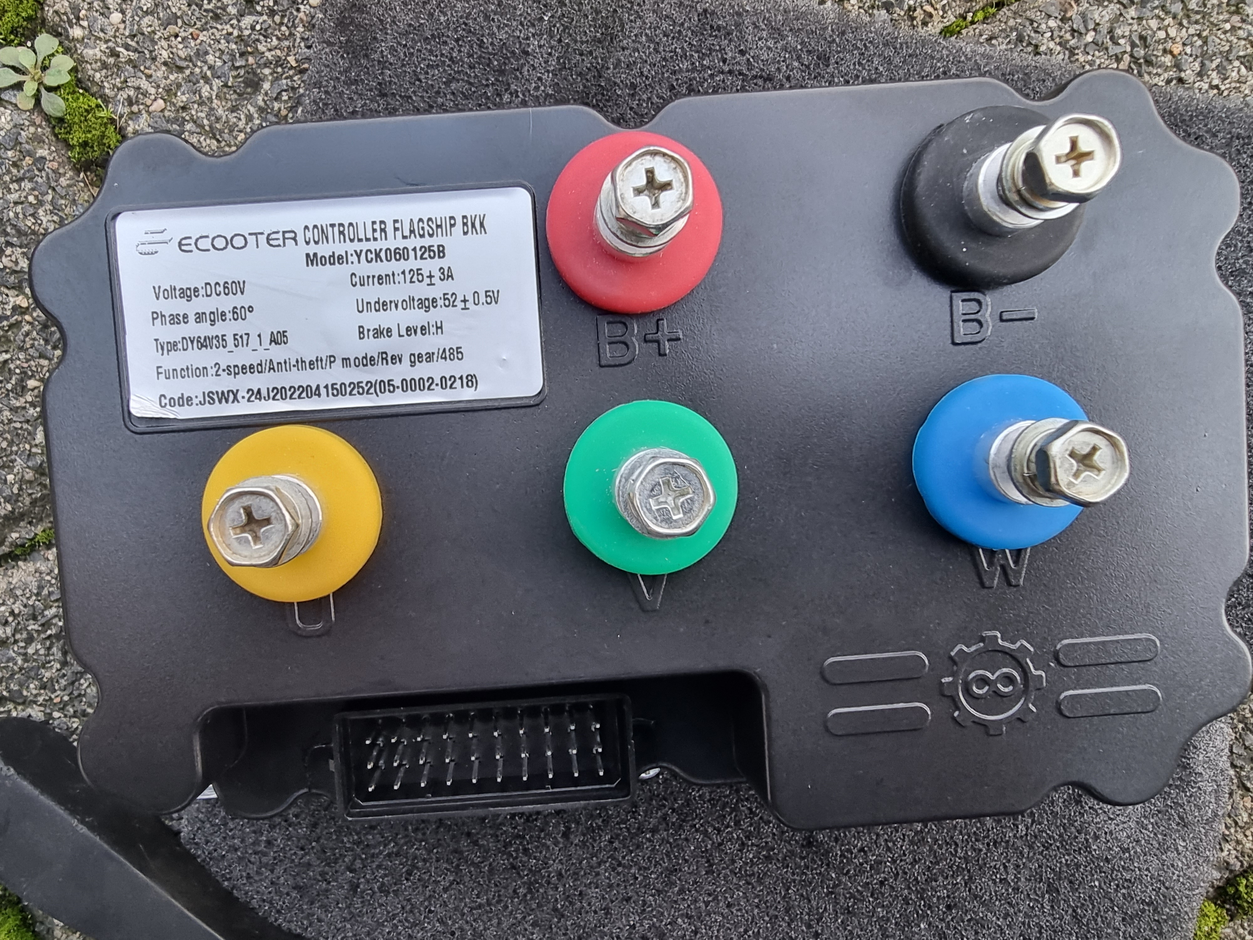

Hab den Controller heute einmal ausgebaut um zu schauen ob man ausgebaut ggf. mehr sieht. Also es ist laut Logo auf jeden Fall ein Far Driver, leider von den Werten aber nicht wirklich einer wo noch viel an Leistung zu holen ist.

By the way: Dein Motor arbeitet mit dem selterenen 60° Hallsensorenwinkel (normal 120°). Es dürfte der gleiche Fardriver Controller sein, wie er im 6kW 72V Odin Motorrad steckt.
Tja, ersteinmal den Controller auslesen. Im gleichen Gehäuse gibt es ja noch stärkere Versionen. Entladen sich während der Fahrt beide Batterien gleichmäßig? Wird der Ladezustand einzeln im Display angezeigt?

der Ecooter E5 hat ja auch einen Mittelmotor (mit Kettentrieb), wo der 60° Phasenversatz ja eher normal ist.
Der Radnabenmotor der E-Odin wird 120° haben.
Offenbar kein Problem für den FarDriver-Contoller beides zu versorgen.
