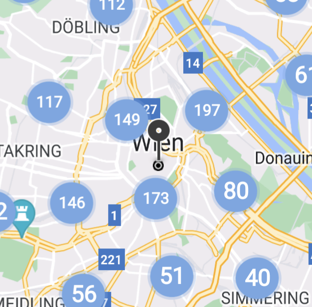

Beispielsweise würde ich in Wien an allen Ladestationen im Screenshot zum genannten Tarif laden. Die blauen Punkte akkumulieren die enthaltene Anzahl Ladestationen in deren Umkreis.
Das ist nur ein winziger Ausschnitt.

Dann muss ich auch Dich fragen welchen Tarif bzw mit welcher Karte Du lädst? Das wäre dann Roaming und mir eigentlich unvorstellbar.
Das will ich sehen ob Du in Wien an öffentlichen Stationen nach geladener Menge bezahlst ausser an CCS Stationen
Obendrein ist in ganz Wien Kurzparkzone und man hat im Ladetarif das Parken inklusive

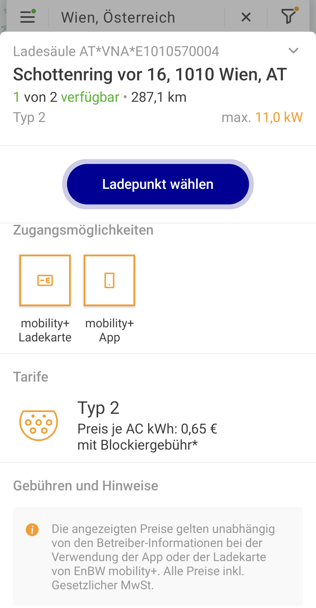

Bei den Ladestationen aus der Map muss das gehen, denn das ist der vertragliche Tarif. Ich war zwar letzte Woche in Wien, aber per Bahn. Lade dort bisher nicht, aber anderweitig in Ö, mit dem besagten Anbieter. Das war immer korrekt, völlig egal welche Ladestation. Warum sollte es in Wien anders sein? Es muss sehr viele Leute geben, die auch in Wien mit EnBW laden und das aus eigener Erfahrung bestätigen können.
Hier mal eine beliebige Ladesäule rausgepickt: (Screenshot EnBW App)

Re: CE04 BMW Ladetarife
ganz einfach, es wird ausschliesslich via Minutenabrechnung ermittelt und es ist irrelevant ob Du mit 3,7, 7 oder 11 kW lädst an einer 11kW Zapfe.
es kostet in jedem Fall das selbe für einen der nur 3,7 oder aber 11 zieht bzw gezogen hat.
Es findet sich ebenfalls in den Tarifen wieder.
siehe hier: https://www.wienenergie.at/privat/produ ... ke-tarife/
am gezeigten SC wird die Minute mittels der maximal möglichen errechneten Energiemenge abgerechnet - that´s it
Du zahlst in diesem Fall €7,15 in einer Stunde inklusive gratis Parken
Mit der erwähnten EMC Karte Tarif NEU nur €3,10 was dann 0,28€cent entspricht pro kWh.

Phil, also wenn ich unmittelbar auf ein Post antworte dann bezieht sich die Antwort natürlich darauf.
okay, was genau verstehst Du hier nicht?
Es ist schlichtweg so daß typischer Weise in Wien die öffentlichen Ladesäulen mit 11kW pro Ladepunkt offen sind.
Wenn Du nun beispielsweise hier Deinen CE 04 mit "Schnellladefunktion" ansteckst läd dieser mit max knapp unter 7kW wobei die verrechnete Energie 11kW Bezug lautet. Dies wird per Minutenabrechnung in Rechnung gestellt. Du zahlst also das selbe wie mit einem Auto welches an selber Stelle mit 11kW zieht.
Es gibt hier keine Abrechnung nach kWh sondern interpoliert angesteckte Minuten auf die an der Säule angeschlagene Leistungszahl.
Hat die Säule 22kW die sie abgeben kann Du hast aber nur entweder ein 11kW Kabel oder ein on Board Ladegerät mit 11kW bezahlst Du trotzden einen Minutenbetrag zu den möglichen zu Verfügung stehenden 22kW. Es ist sogar so daß auch wenn Du nicht mehr lädst jedoch angesteckt bist ohne zu laden der volle Tarif verrechnet wird.
Deine Abrechnung ist sozusagen interpoliert wird aber niemals für die effektive Leistung abgerechnet
Probier es doch einfach mit Deinem Auto aus indem Du auf 7 kW Bezug reduzierst im wagen, lädst eine Stunde und siehst dann was auf der Rechnung steht.
Daher hatte ich @tuxian geraten an 3,7kW zu laden da diese Leistung wohl bis ziemlich zum Schluß auch bezogen wird
steht übrigens alles auf der von mir verlinkten Seite im letzten Beitrag.
siehe Text: Der zu verrechnende E Ladevorgang beginnt mit dem Anstecken des E Ladekabels und endet mit Abstecken des E Ladekabels.
Und jaaaaa es ist wahrlich nicht einfach
Nachschlag: was Deine App anzeigt ist sozusagen nur bedingt korrekt weil davon ausgegangen wird Du beziehst tatsächlich die maximal verfügbare Energiemenge.
