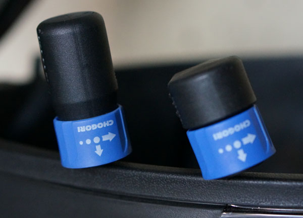

links=alter Stecker; rechts=neuer durch unu verbesserter SteckerPergon hat geschrieben:Könnt ihr ggf. bitte mal Fotos von den alten und neuen Steckern machen!? Ich würde gerne überprüfen was bei meinem Roller verbaut ist! Merci Perg

Re: Aussetzter....
Interessant, mein Nachbar hat seinen Unu seit August, ich seit Ende Oktober 2015. In seinem Roller ist der ältere Stecker, in meinem der neue.
Die Umstellung muß also erst vor kurzem gemacht worden sein.
