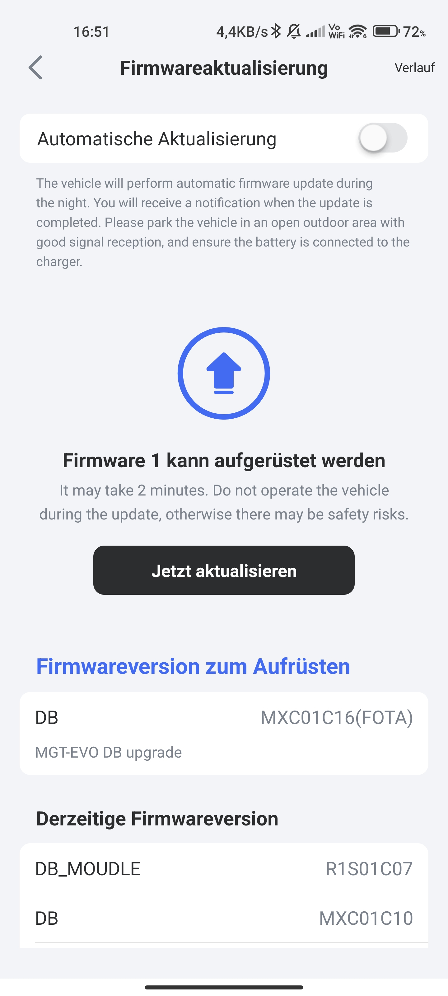

Hallo, mir wird seit gestern folgendes Update angeboten, hat das jemand schon?
Beiträge: 20634
Re: Mqi gt evo aktualisieren ja oder nein?
Knom73 hat geschrieben: Sa 20. Mai 2023, 17:12Hallo, mir wird seit gestern folgendes Update angeboten, hat das jemand schon?
Vermutlich ja, Homer Simson :D
