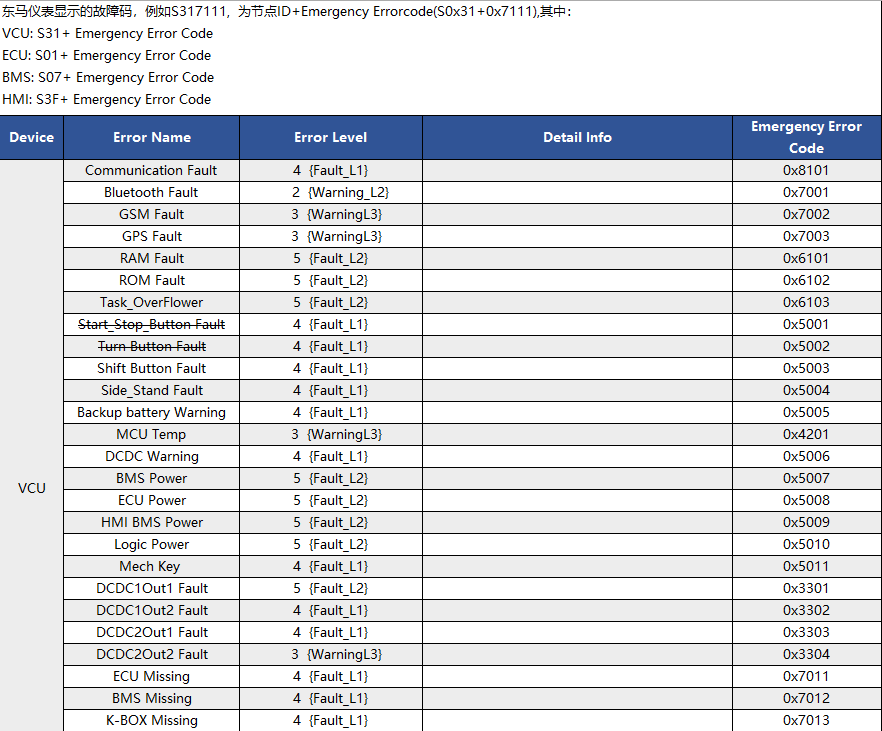

In dem Thread CAN Bus / OBD wurde eine Telegramm Gruppe gepostet, wo Conner eine excel mit allen Fehlern gepostet hat.
Gibt es hier im Forum die Möglichkeit Dateien hoch zu laden?
Re: Fehlercodes auf dem Display
Verfasst: Mi 31. Mai 2023, 12:55
von castertroy
brandmeister hat geschrieben: Mi 31. Mai 2023, 11:30 In dem Thread CAN Bus / OBD wurde eine Telegramm Gruppe gepostet, wo Conner eine excel mit allen Fehlern gepostet hat.
gerne.
Wenn mir jemand sagt wie ich eine zip oder Xlsx hochladen kann gerne. Ansonsten erstmal Bilder

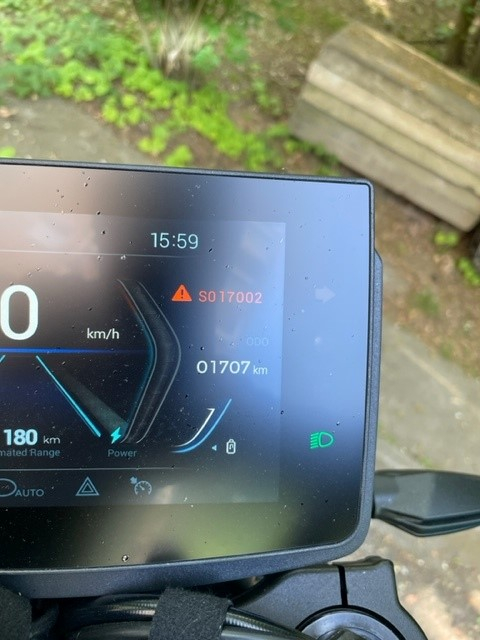

Verfasst: So 4. Jun 2023, 21:14
von Rey
Das erklärt ne Menge. Mein Fehler S017000 S01 steht für ECU 7000 für Motor Signal Line Fault. Mir sind ja die Signalkabel vom Motor ab gebrochen .
Oder S317014. S31 für VCU 7014 HMI Missing . Da ist klar warum alles blinkt.
Wenn das so stimmt sollte der Fehlercode S017002 angezeigt werden wenn man am Gasgriff dreht während man die Maschine einschaltet.
Ich habe das glaube auch schon mal gesehen.
Wichtige Infos die im Manual Fehlen. Schön das langsam immer mehr zusammen getragen wird.
Kleine Erfolge in Richtung App und dann das hier . Das würde ne Diagnosesoftware überflüssig machen .
Das bietet kaum ein Hersteller.
Verfasst: Mo 5. Jun 2023, 12:05
von Rey
Es funktioniert. Wenn jemand Lust hat kann er ja mal für IOS und Androit ne durchsuchbare Datei erzeugen. Cool wäre
die Codes mit der Liste und der Legende gleich so zu schreiben wie sie im Diplay angezeigt werden. S017002 z.B.
