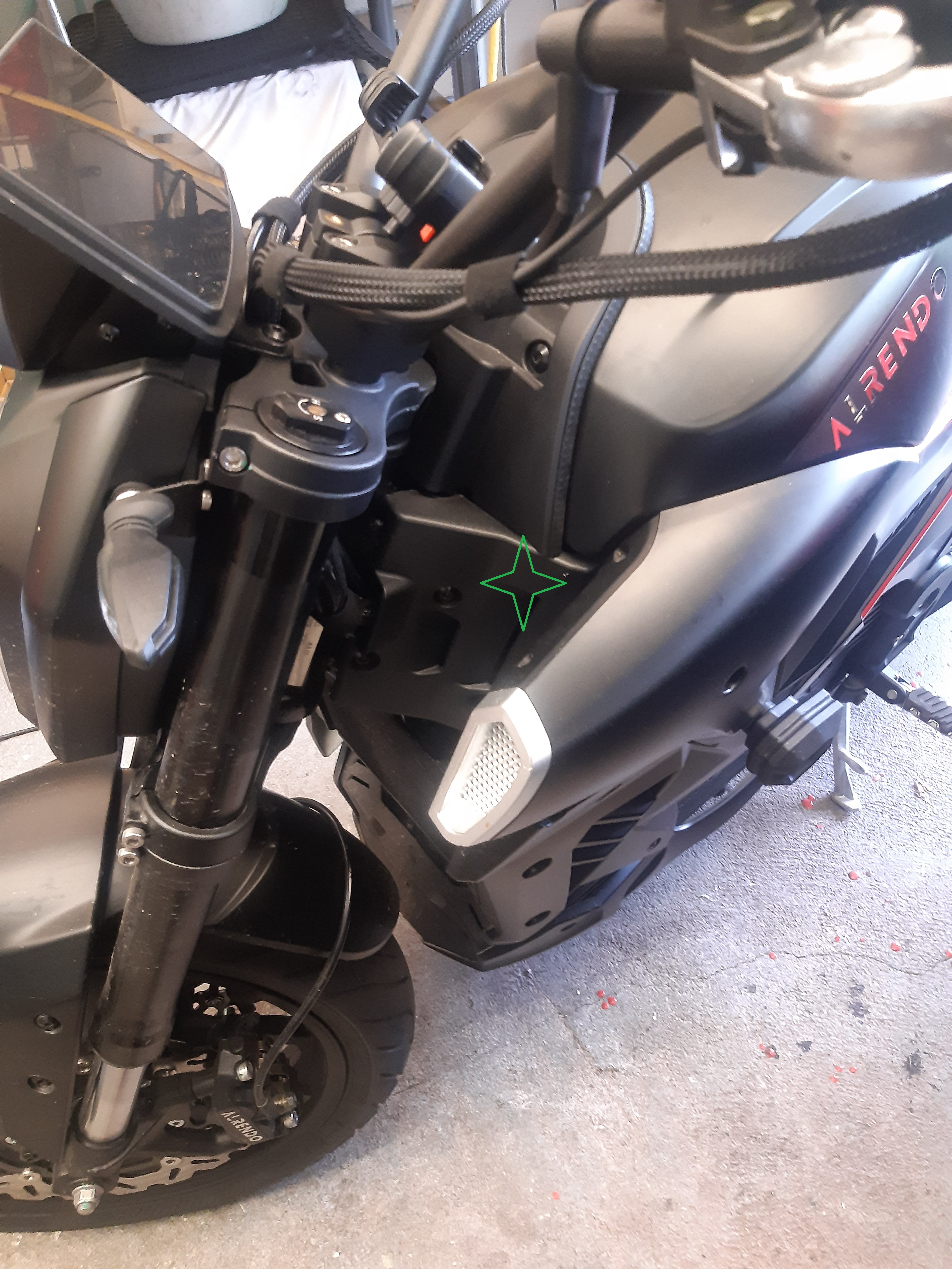

Es könnte der Gasgriff sein.
Das Sensorsignal muss in einem gewissen Bereich sein.
Sollte da jetzt ein Kabel kurz keinen Kontakt haben, würde es zu einer Fehlermeldung kommen.
Ist der Kontakt wieder da, ist der Fehler sofort wieder weg.
Ich weiß aber nicht mehr, was das für ein Fehlercode war.
Die Position des Steckers ist im Bild markiert.
Einfach abziehen und schauen.
Mit Geschick reicht es nur die kleine schwarze Abdeckung direkt hinter dem Lenker abzubauen.
Kabelbinder müssen am Kabel ab, dann geht es.
Der Stecker hat 3 Pole und ist auch dreieckig vom Aufbau her.
Kabelfarben sind rot, schwarz und grün.

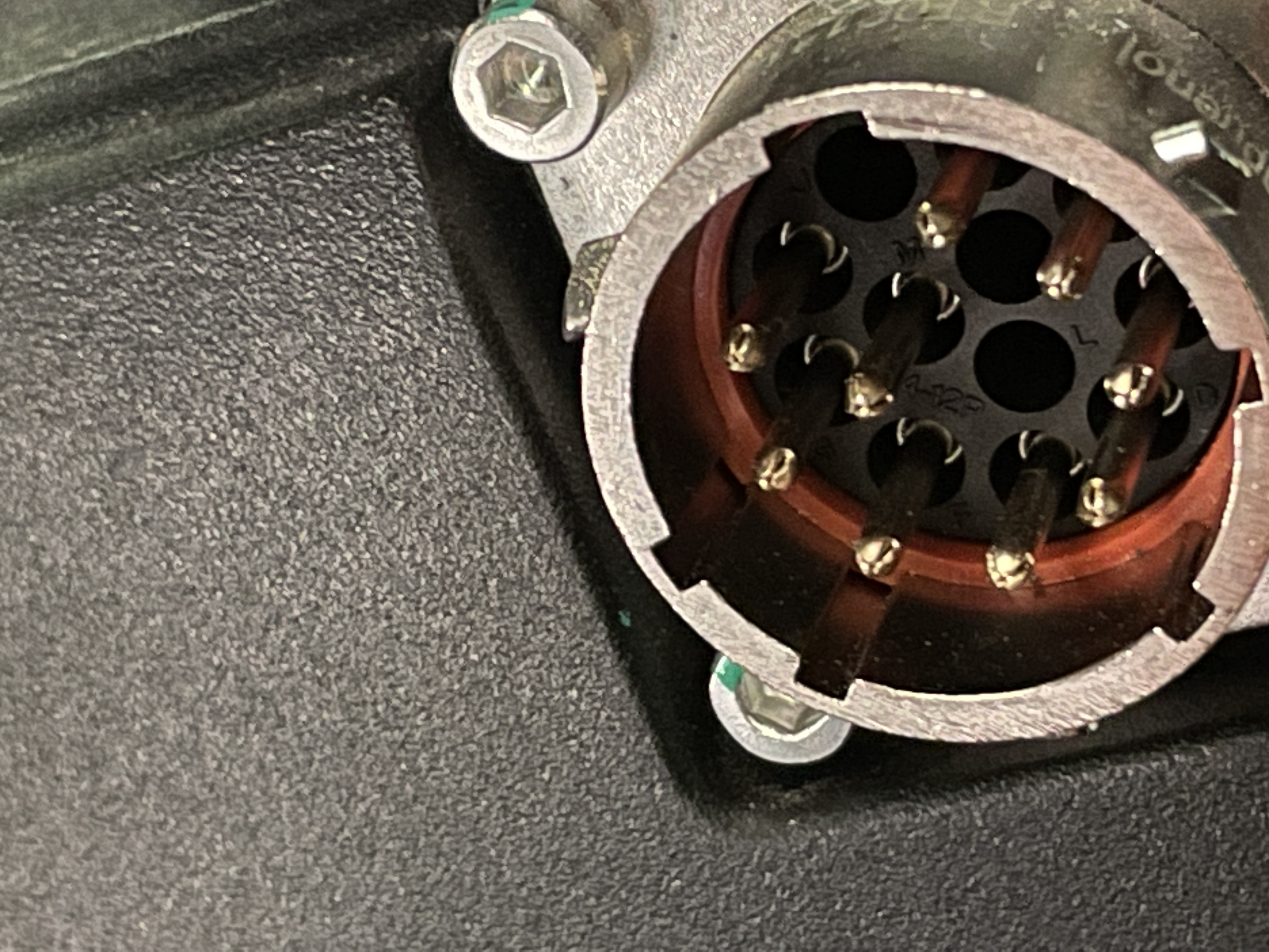

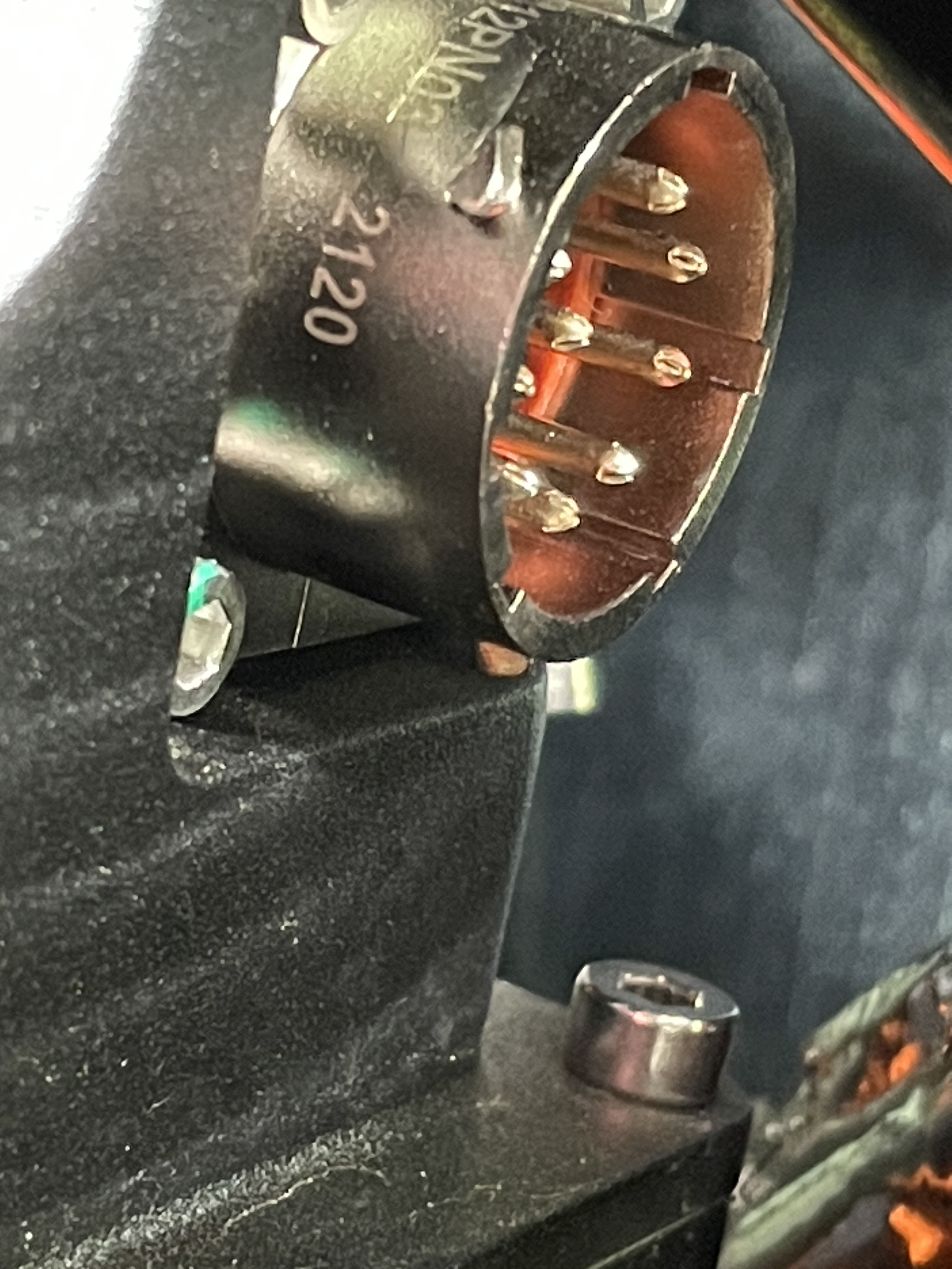

Wenn man den Stecker vom Motor zur ECU trennt bekommt man den Fehler. Wenn ich an den Kabel wackle kann ich den Fehler
ein und aus schalten wie ne Lampe.
Das sieht doch nach selbst gebauten Kontakten aus. Wir verwenden an den Flugzeugen auch Amphenol Stecker .
Aber so ne Kontakte habe ich noch nie gesehen. Ich schau mal was ich dazu finde.
Als ich den Fehler wieder „ausgeschaltet“ hatte konnte ich ohne Probleme von der Garage nach Hause fahren.
Ich denke mal das ist der Grund .

eine der Pinbuchsen in der Buchse nicht am richtigen Platz? Ist ja damit eindeutig ein schlechter Kontakt. Im Pech noch etwas gutes gefunden.

Schau dir mal die Spitzen der Kontakte an. Da sind kleine Grade dran. Damit werden die Infos von den Hallsensoren bestimmt nicht mehr übertragen wenn die ungünstig wackeln. Das würde auch erklären warum ich liegen geblieben bin als ich über ne Bodenschwelle gefahren bin.
Dann federt die Maschine ein und die Kontakte verschieben sich. Ne Zugentlastung gibt es am Stecker vom Motor auch nicht.

Kugge ma hier : https://www.distrelec.de/en/cable-plug- ... p/14462438
Souriau UTG614-12PN
Sieht sehr ähnlich aus.
Souriau UTG614-12PN
