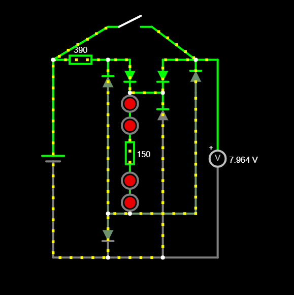

Am Gelb/Grünen liegen die 7,2 V an gegen Grün. Leuchte lag vor mir auf dem Tisch.
Ich habe alle Dioden geprüft. Alle haben einen Durchlassspannung von 0,52V. Passt also. Leiterbahnen waren alle in Ordnung. LEDs auch alle gut.
Nachtrag:
Ich habe mir die Schaltung mal am Rechner mit einem Simulator nachgebaut. Auch dort wird auch ca. 8V angezeigt.
2023-05-15 15_55_53-falstad.com_circuit_circuitjs.html und 8 weitere Seiten - Geschäftlich – Microso.png
Gruß Mirco
